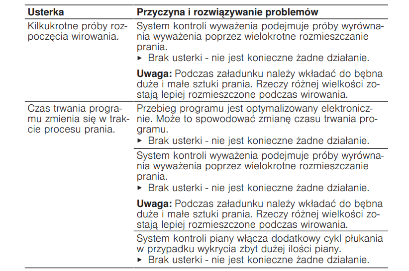

    Mam taką samą pralkę, i zachowuje się dokładnie tak samo. Tak jest opisane w instrukcji jak na zdjęciu:

    No ja Rozumiem wydłużenie o 10 minut, ale 40 to już jest przesada. Mimo, że nawet w tej samej instrukcji są opisane wszystkie programy i program Mix szybki to do 4kg wsadu i czas trwania 59 minut. Także w takim razie po co takie dane w instrukcji jak i na wyświetlaczu i po co ten czasomierz skoro ma to się nijak do rzeczywistości 🤷 także jak na infolinii informuję co i jak i nikt mi nie mówi, że to normalne tylko wzywa serwis no coś jest na rzeczy i czas musi się zgadzać. Skoro byłoby inaczej to osoby z infolinii by nie wzywały serwisanta tylko mnie o tym poinformowały i tyle.

    Mix szybki gdy jeszcze to sprawdzałem trwał od 1h 10min - 1h 25min. Za każdym razem inaczej. Ja dałem sobie spokój z serwisem bo wizyta wyglądała dokładnie tak jak opisujesz, a w moim przypadku ten czas nie jest dla mnie aż tak istotny.

    Dwa razy. Za pierwszym tak jak u ciebie - że woda przez niskie ciśnienie zbyt wolno napełnia pralkę, a za drugim razem - że pralka nie jest odpowiednio wypoziomowana (kołysała się lekko na nóżkach) i przez to wyważanie nie przebiega prawidłowo.
