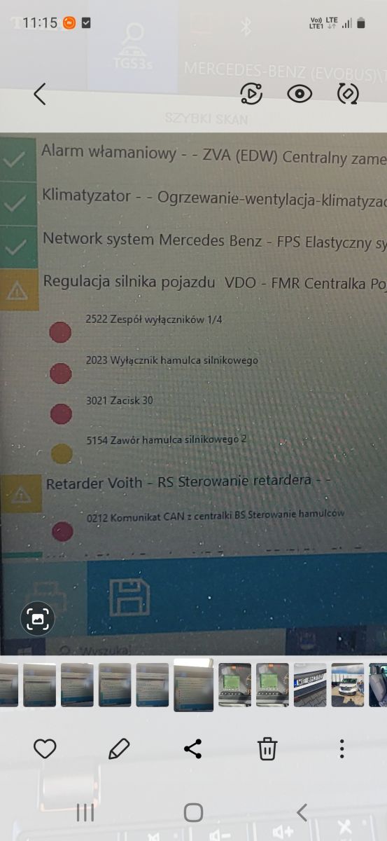

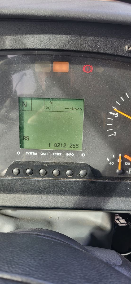

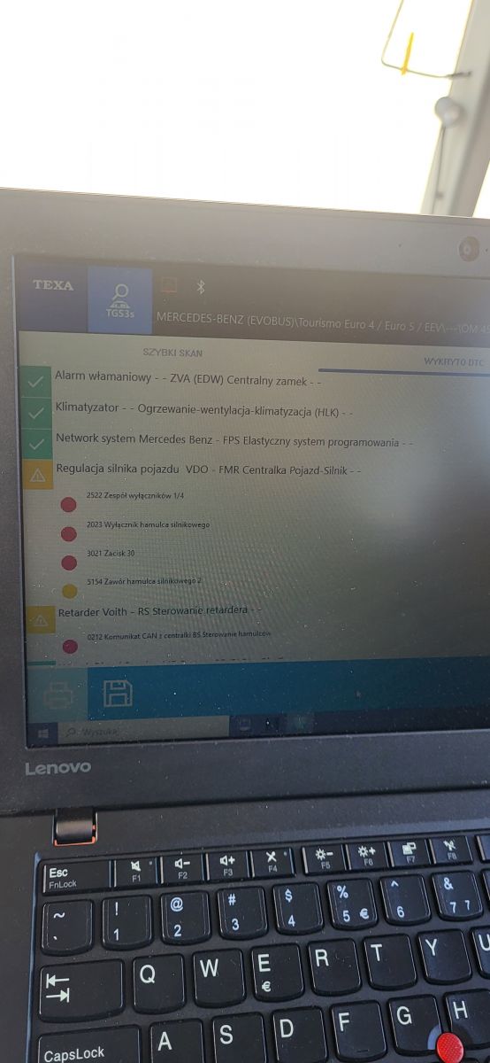

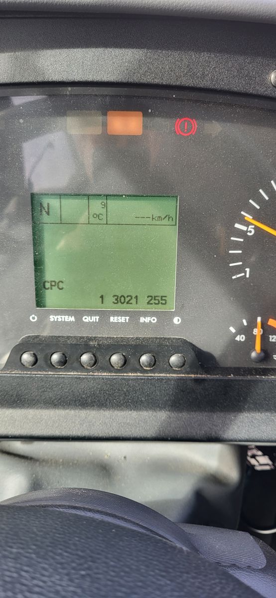

    Dzień dobry , proszę o wskazówki gdzie szukać usterki
    Mamy mercedes tourismo 2008 rok zaświecają się kontrolki od abs ESP pedal i brak świateł stop, nie działa retarder , czasem od razu po włączeniu czasem po przejechaniu 30 km , ogólnie na wyświetlaczu pojawią się błąd rs 0212 oraz cpc 3021 , po zczytaniu bledow texa 0212 kominkat can z centralki bs sterowanie hamulców wadliwy , bezpieczniki sprawdzone kable wydają się wszędzie Ok sprawdzone połączenia. Nie wiem gdzie szukać problemu proszę o pomoc i wskazówki z góry dziękuję .

    Jakie błedy w ebs ??
    Chyba wiem co to jest , ale podaj błędy z EBS.

    problem mam nadzieje dzisiaj rozwiązany , zrobiłem autobusem 40 km i jest narazie ok
    problemem był bezpiecznik 50A, raz łączył raz nie łączył . bezpieczniki były sprawdzane wcześniej miernikiem bez obciążenia i to był nasz błąd
    jak by ktoś szukał podobnego problemu najpierw sprawdzić wszystkie bezpieczniki szczególnie w kufrze z lewej strony przy lewym przednim kole
    oznaczenie bezpiecznika 01F05

    Dokładnie , te bezpieczniki tam pękają bardzo często , właśnie o to mi chodziło tylko chciałem się upewnić.
