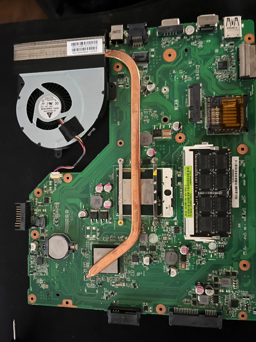

    Z góry powiem, że jestem laikiem i po oglądnięciu kilku filmików na yt postanowiłem zabrać się za upgrade starego laptopa asus x54c k54c. Wymieniłem Intel Pentium na Procesor Intel i5-2450M 2,5 GHz, dołożyłem Dysk SSD Adata ASU650SS-256GT-R 256GB 2,5" SATA IIIi, pamięć RAM DDR3 G.SKILL F3-1333C9S-8GSA 8 GB. Sprawdziłem podzespoły przed zakupem i były według specyfikacji kompatybilne. Po zainstalowaniu nowego sprzętu wszystko działało elegancko przez cały dzień. Wgrałem nowy system i pobawiłem się trochę w celu testu. Na noc wyłączyłem laptopa i odpiąłem zasilacz z prądu. Rano zauważyłem palącą się diodę po odpaleniu kompa 0 reakcji. Po chwili dioda zgasła i od tego momentu nie ma żadnej reakcji. :( jak powiedziałem jestem laikiem i sprawdziłem podstawy:
    - reset bios
    - zasilacz sprawny
    - wymieniłem na stare podzespoły i taka sama reakcji
    Moim celem jest naprawa tego laptopa samodzielnie dlatego proszę was o pomoc. Co mogę zrobić? co sprawdzić? i którą drogą mam podążać? :D Liczę na profesjonalne wskazówki oraz zrozumienie :D

    Jeśli był tam pentium, to sekcja zasilania była przystosowana do pentiuma, a nie i5 z literką M.
    Zmierz wszystkie cewki, podaj oporności, podaj oporność rezystora pomiarowego na głównej linii, oporność ósmej nogi układu BIOS.
