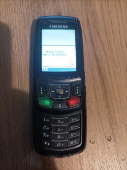

Samsung SGH-Z400 simlock play i komunikat Phone Freeze
chochlik_2137 02 Kwi 2023 14:37 480 1
  • #1 20521025
    chochlik_2137
    Poziom 3  
    Posty: 67
    Witam. Dostałem niedawno Samsunga SGH-Z400 z brandem na sieć Play, niestety po włożeniu karty sim wyskakuje komunikat Phone Freeze Karta SIM niedostępna. Jakim programem można zdjąć simlocka/z jakiej aktualnie strony można zamówić kod unfreeze i kod NCK? Samsung SGH-Z400 simlock play i komunikat Phone Freeze
  • #2 20521518
    winmap
    Posty: 5195
    Pomógł: 361
    Ocena: 754
    Do tego jest box potrzebny. Simlock 24 chyba ściąga z takich zabytków. Pozatym tyle co zaplacisz to lepiej iść do lokalnego serwisu i zapytać. U mnie np za 20 zł ściągaj boxem. Box to lepsza opcja.
