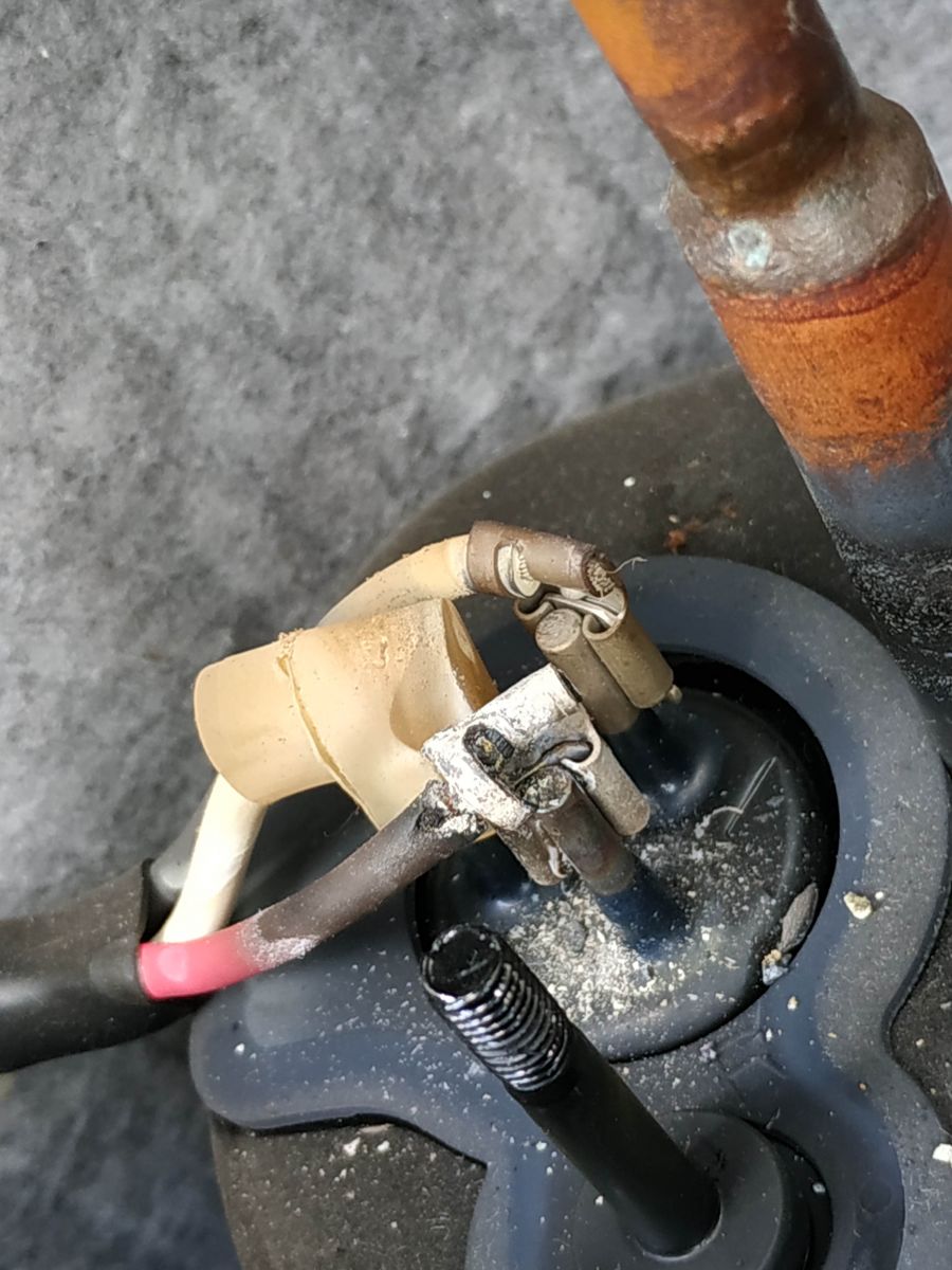

    Dwa lata temu miałem podobny błąd IPM w Fuji Electric zacząłem szukać problemu w elektronice a co się okazało to konektor na sprężarce się upalił. Więc może na początek
    zamiast rwać JZ czy elektronikę zaglądnij do wszystkich połączeń elektrycznych.
    Dziękuję za dobrą radę. Jak już zdecyduję się wejść na górę, to również sprawdzę.
