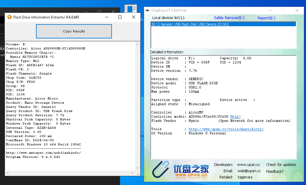

    Witajcie. Odnalazłem niedawno starego pendrive'a, który po podłączeniu do komputera nie działa. Komputer go nie wykrywa, choć dioda na pendrivie się świeci. Wykluczam możliwość zepsutego portu czy problemu po stronie mojego komputera. Postanowiłem go rozebrać i dostałem się do test mode. Komputer wykrywa pendrive jako General USB Flash Disk USB Device, a program ChipEasy pokazuje 0,0 GB. Podejrzewam, że problem nie leży po stronie chipu. Próbując pobrać program do wgrania firmware'u, najdalej doszedłem do momentu w którym program wykrywa mikrochip, lecz wyświetla błąd 0030: Get device mode error. Używam programu AlcorMP (6.15.00), a mój mikrochip to Alcor AU6989SN-GT. Macie jakieś pomysły? Z góry dzięki.

    DSMP i nand widać?

    Z tego co mi się wydaje to tak.

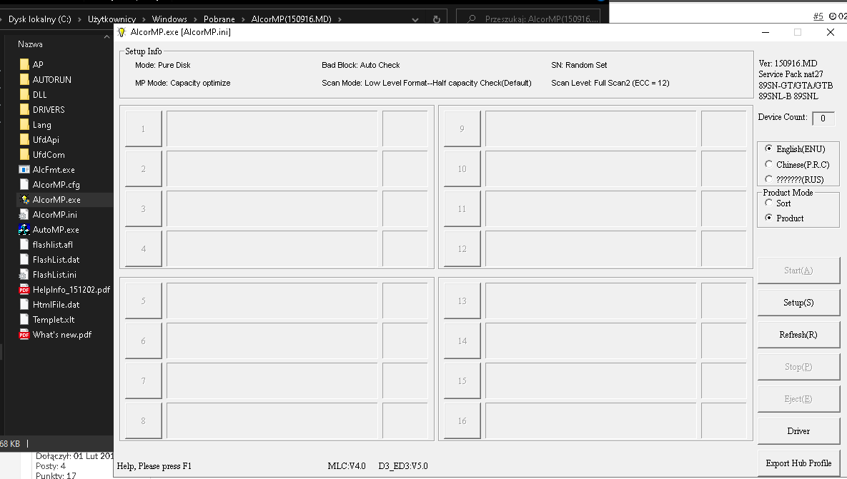

    "15"(?) zgubiona, albo od razu wypróbujmy ten z mojego załącznika -> AlcorMP(150916.MD
    https://www.elektroda.pl/rtvforum/topic3156683.html#15395645

    >>20543249
    Program z załącznika nie wykrywa chipu.
