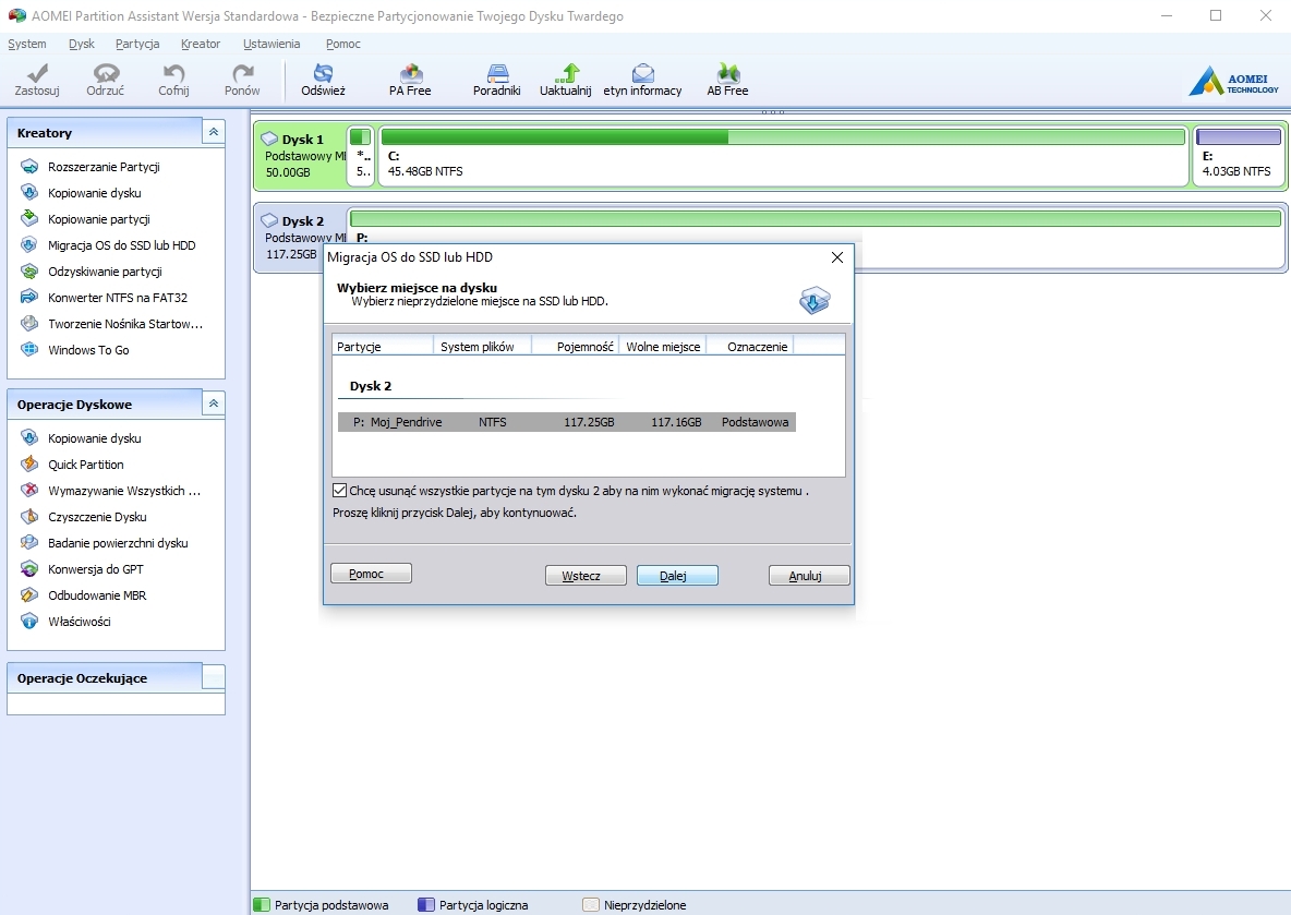

    Lub tym programem.
    • Przeniesienie Windows 10 z HDD na SSD: Jak przenieść tylko system i aplikacje? screenh.jpg (257.55 KB) Musisz być zalogowany, aby pobrać ten załącznik.
    • PAssist_Std.exe (7.66 MB) Musisz być zalogowany, aby pobrać ten załącznik.

    Próbowałem zrobić tym programem to wyskakuje taka informacja. Przeniesienie Windows 10 z HDD na SSD: Jak przenieść tylko system i aplikacje?

    Może napisz z jakiego dysku (wielkość) chcesz przenieść system na jaki dokładnie. Dysk na który przenosisz musi być pusty bez żadnych partycji.
    System jest na partycji C która ma 200Gb. Cały dysk ma 1Tb. System chcę przenieść z partycji C na dysk ssd o wielkości 512Gb.
