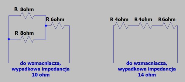

    Przykladowo jezli musimy uzyc glosnikow 2x8ohm + 6ohm na kanal polacz je tak: 2x8ohm rownolegle co da 4ohm i do tego szeregowo 6ohm, co da sumarycznie 10ohm, nie uzyskasz pelnej mocy ale bedzie bezpieczniej. Zakladam ze te 2x8ohm to glosniki glowne a 6ohm dodatkowy.

    dobrze ze w koncu wyjasniles bo juz sie naprawde pogubilem, mikroamplituner do samochodu !!!! - nie wiem czy zauwazyles w jakim jestes dziale?
    Czyli to ma byc w domu a nie samochodzie?
    Sadze ze polaczenie mieszane szeregowo/rownolegle jakie zasugerowalem bedzie dobrym podejsciem, to zapewne wzmacniacz klasy D, staraj sie nie schodzic ponizej zalecanej imepdancji. Jezeli chcesz sie upewninc to podlacz wsystko "na stole" na probe zanim zamontujesz. Polacz te dodatkowe glosniki rownolegle jezeli sa 8ohm lub szeregowo jak ewentualnie zakupisz 4ohm, cos takiego:
