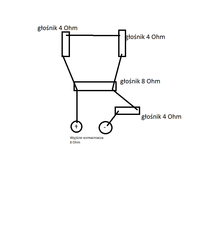

✨ Użytkownik pyta o możliwość podłączenia czterech głośników o różnych rezystancjach do wzmacniacza, który wymaga 8 Ohm na kanał. W pierwszym przypadku planuje podłączyć 3 głośniki 4 Ohm i 1 głośnik 8 Ohm, co powinno dać łączną impedancję 8 Ohm. W drugim przypadku, dwie pary głośników 8 Ohm połączone równolegle również mają dać 8 Ohm. Odpowiedzi wskazują, że teoretycznie połączenia są poprawne, ale jakość dźwięku może się różnić w zależności od skuteczności i pasma przenoszenia głośników. Użytkownik zauważa, że w przeszłości miał 5 głośników połączonych w sposób, który mógł obniżyć impedancję do 2 Ohm, co może być niebezpieczne dla wzmacniacza. Dyskusja dotyczy również wpływu różnej rezystancji głośników na głośność oraz konieczności zrozumienia praw Kirchhoffa w kontekście obliczeń mocy.
