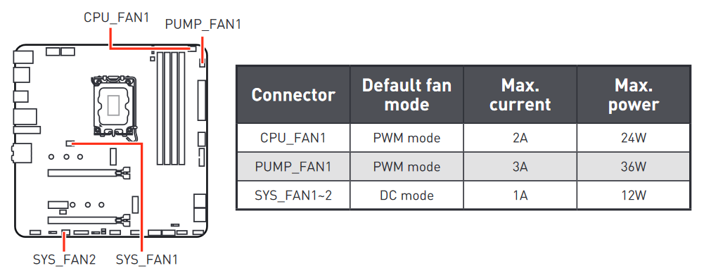

Ile wentylatorów podłączyć pod 1 wejście FAN na MSI MAG B660M MORTAR DDR4: 1A max?

    Witam was mam takie pytanie nie typowe Ile wentylatorów mogę podłączyć pod jedno wejście fan W instrukcji jest napisane fan 1i 2 1A to znaczy że pod jedno wejście tylko mogę 0,5A i fan 2 0,5A??

    Z reguły po 1A na każde wyjście. Czyli fan 1 2x0,5A i fan 2 2x0,5A total 4 wentylatory itp

    czyli 1A na dwóch wyjsciach fan 1 i fan 2??

    a w tybie pwm mogę podłaczyc do 1A na wejście??

✨ Użytkownik pyta, ile wentylatorów można podłączyć do jednego złącza FAN na płycie MSI MAG B660M MORTAR DDR4, gdzie maksymalne obciążenie wynosi 1A. Odpowiedzi wskazują, że łączna moc dla dwóch złącz Sys_Fan (Sys_Fan1 i Sys_Fan2) nie powinna przekraczać 1A, co oznacza, że można podłączyć do 4 wentylatorów o maksymalnym obciążeniu 0,5A każdy. W trybie PWM, mimo lepszej regulacji obrotów, również obowiązuje to samo ograniczenie prądowe, co w trybie DC, aby uniknąć przeciążenia kontrolera.
