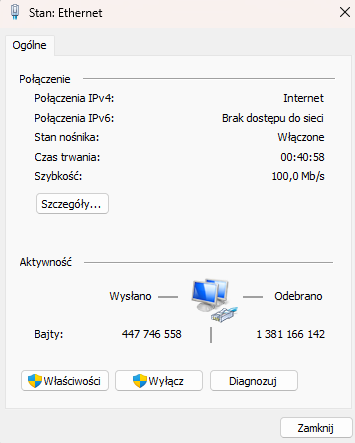

    Witam, od jakiegoś czasu mam komputer od początku łączyłem się z siecią bezprzewodowo za pomocą wifi. Parę dni temu postanowiłem przejść na internet po kablu. Zamontowałem kabel ethernet kat.6. Problem polega na tym, że maksymalna prędkość jaką osiągam to 100 Mbps(gdzie pakiet jaki mam to 300 Mbps). Był dzisiaj u mnie człowiek od dostawcy, który stwierdził, że to wina karty sieciowej na którą jest nałożony jakiś limit i stwierdził, iz muszę kupić nową kartę sieciową wewnętrzną. Ale coś mi się zaczęło nie zgadzać, gdyż kiedy wejdę w centrum sieci i udostępniania i w konfigurację to w zakładce ,,szybkość i dupleks" mogę normalnie przełączyć na 1 Gb/s, czyli taki limit jaki jest na karcie sieciowej na pudełku. nie wiem co juz mam robić. proszę o pomoc.

    Rozwijaną listę ustaw na "Automatyczną negocjację".
    Płyta główna ma gigabitowy LAN. Router również.
    Spróbuj zmienić kabel.

    Nieprawda! 5e zapewnia też 1Gbps na 100m. Ja obstawiam nie sam kabel tylko źle zarobione końcówki. Robione fabrycznie, czy ręcznie?

    Może. Albo niedociśnięty jakiś styk. Sprawdzałeś testerem czy masz przejścia między każdymi parami styków? Jak się postarasz to i multimetrem zmierzysz.

    Tu nie ma co gdybać. Źle zarobiłeś przewód. Albo coś niedociśniete, albo zamienione pary lub żyły między parami. Pokaż zdjęcia swojej pracy.

    zrobiłem jeszcze raz jedną z końcówek i mocno zacisnąłem. Skutek jest taki, że teraz internet działa maks 10 Mb/s. ehhhh

    Dziękuje serdecznie wszystkim za pomoc w rozwiązaniu problemu. Okazało się, że musiałem wymienić końcówki i zarobić je jeszcze raz. Najprawdopodobniej za słabo docisnąłem zaciski. Internet śmiga nawet do 320 Mbps. Dziękuje jeszcze raz za poświęcony czas. Sam raczej bym nie wpadł, że coś z kablem nie tak.
