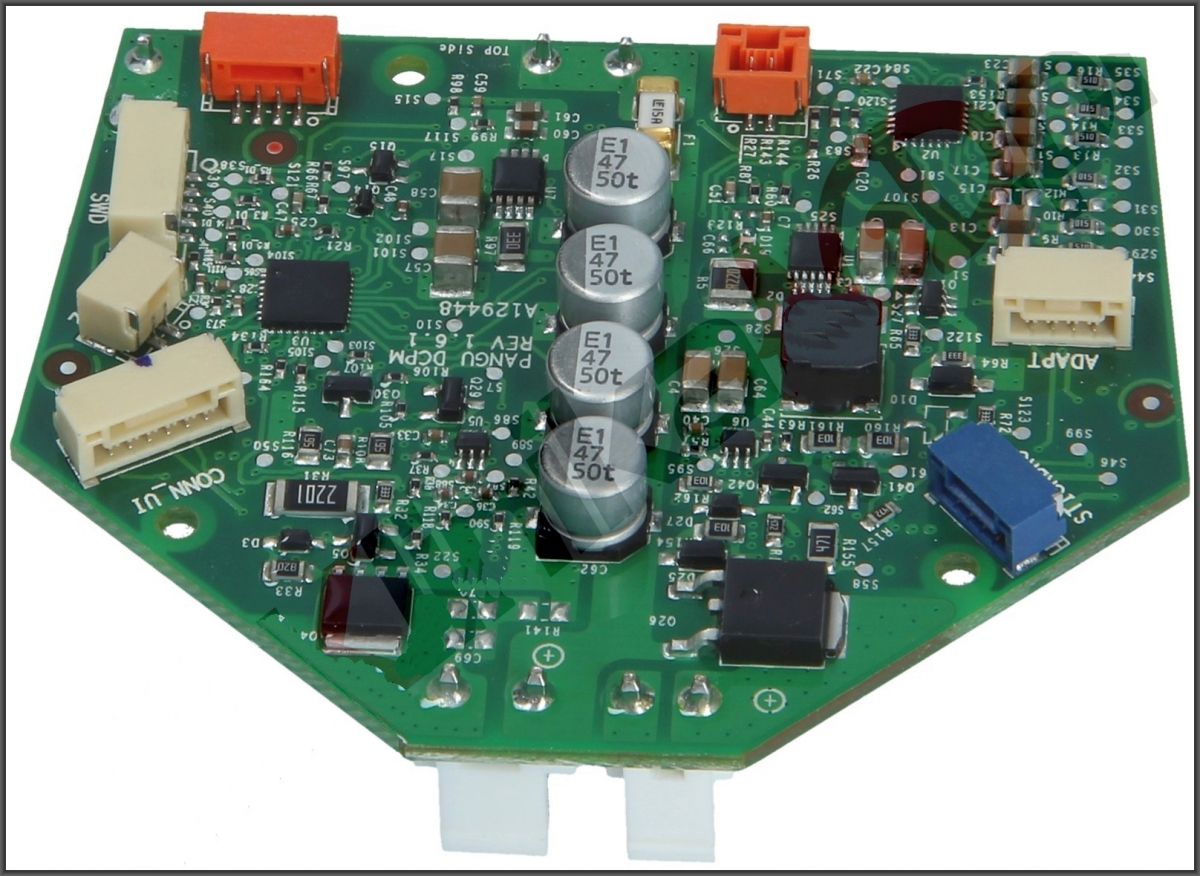

    Mam nie mały problem z odkurzaczem jw.
    Odkurzacz wydawało mi się, że już naprawiłem, miał ślady po zalaniu. Zjedzone kilka ścieżek w jednym miejscu, ale to już naprawione, łącznie z przelotkami. Innych skorodowanych miejsc nie znalazłem, naładowałem i się uruchomił. Ale moja radość długo nie trwała, odkurzacza nie da się uruchomić normalnie.
    Jednak jeżeli podczas kilku prób włożenia go do stacji ładującej jednocześnie próbując go włączyć uda się to zrobić chociaż na ułamek sekundy to potem odkurzacz uruchamia się normalnie i można odkurzać do woli, z tym że przerwy między uruchomieniami nie mogą być dłuższe niż około 20min. Ładuje baterie prawidłowo, same ogniwa na 100% sprawne.
    Podejrzewam że może być gdzieś jeszcze przerwa ewentualnie spalony jakiś element, a podczas podłączania do ładowarki ładuje się jakiś kondensator, który wystarcza do startu któregoś z układów, jeżeli błądzę to proszę o nakierowanie.
    Czy ktoś miał podobny problem? Może dysponuje jakimś cudem schematem tego sterownika? Będę wdzięczny za pomoc.
    Sterownik to dokładnie ten model:
    Electrolux PQ91-40GG (PNC900277358) - brak możliwości uruchomienia odkurzacza akumulatorowego. Electrolux PQ91-40GG (PNC900277358) - brak możliwości uruchomienia odkurzacza akumulatorowego.

    Ten sterownik ma płytkę wielowarstwową, skoro miałeś uszkodzone przelotki, to najprawdopodobniej masz gdzieś brak połączenia w warstwie wewnętrznej.

    Tego też się obawiam. Liczę jeszcze na cod że ktoś posiada do niego schemat i poratuje bo przez ten nieszczęsny lakier nawet pewności co do pomiarów mieć nie można a co dopiero znaleźć usterkę. Jedyne miejsce które przychodzi mi do głowy sprawdzić jeszcze raz to pod Uc. Bo na nim były zjedzone pola lutownicze i naprawialem ścieżki ale pod nim właśnie przelotek nie sprawdziłem bo wyglądały ładnie. Ale jak to się mówi na oko to chłop w szpitalu umarł.

    Zdemontuj ten układ i posprawdzaj dokładnie ścieżki.

    Juz po ptakach jak to mówią. Muszę zakupić drugi sterownik a szkoda bo chyba znalazłem przyczynę właśnie na przelotce pod tym układem, ale przy demontażu płytka wyskoczyła mi z zapięcia statywu, a gorący układ spadł na ziemię i ukruszyl sobie róg. Po prostu nie wolno na siłę próbować skończyć roboty o 1 w nocy😉
