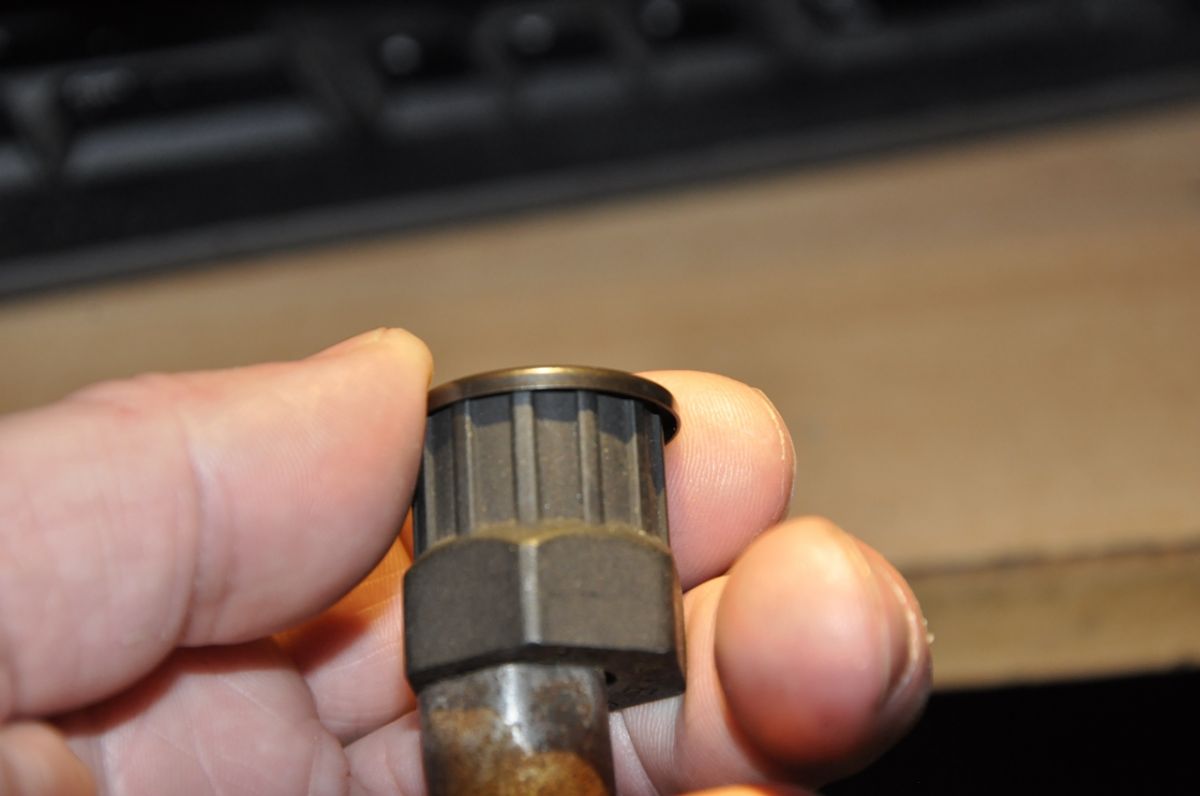

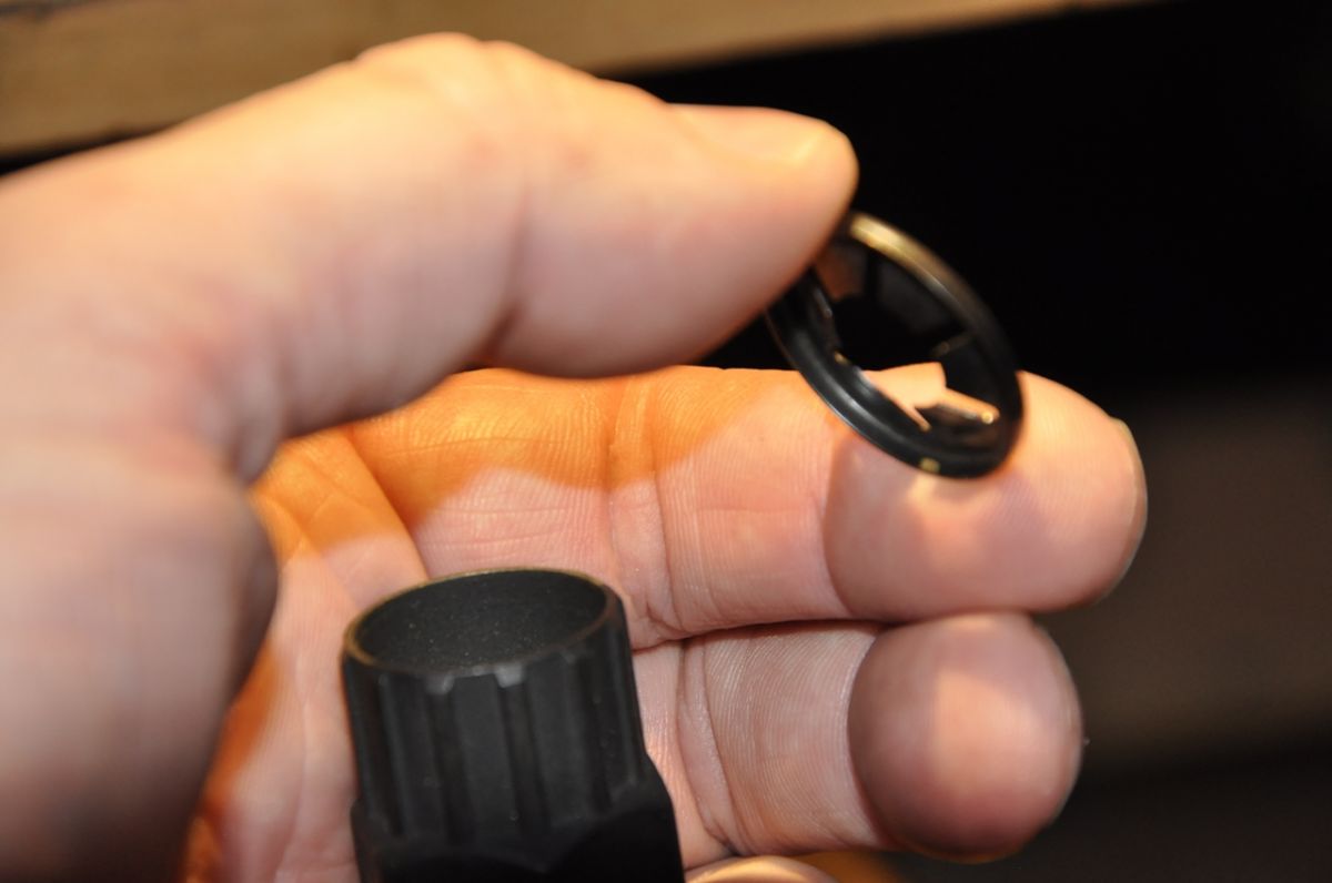

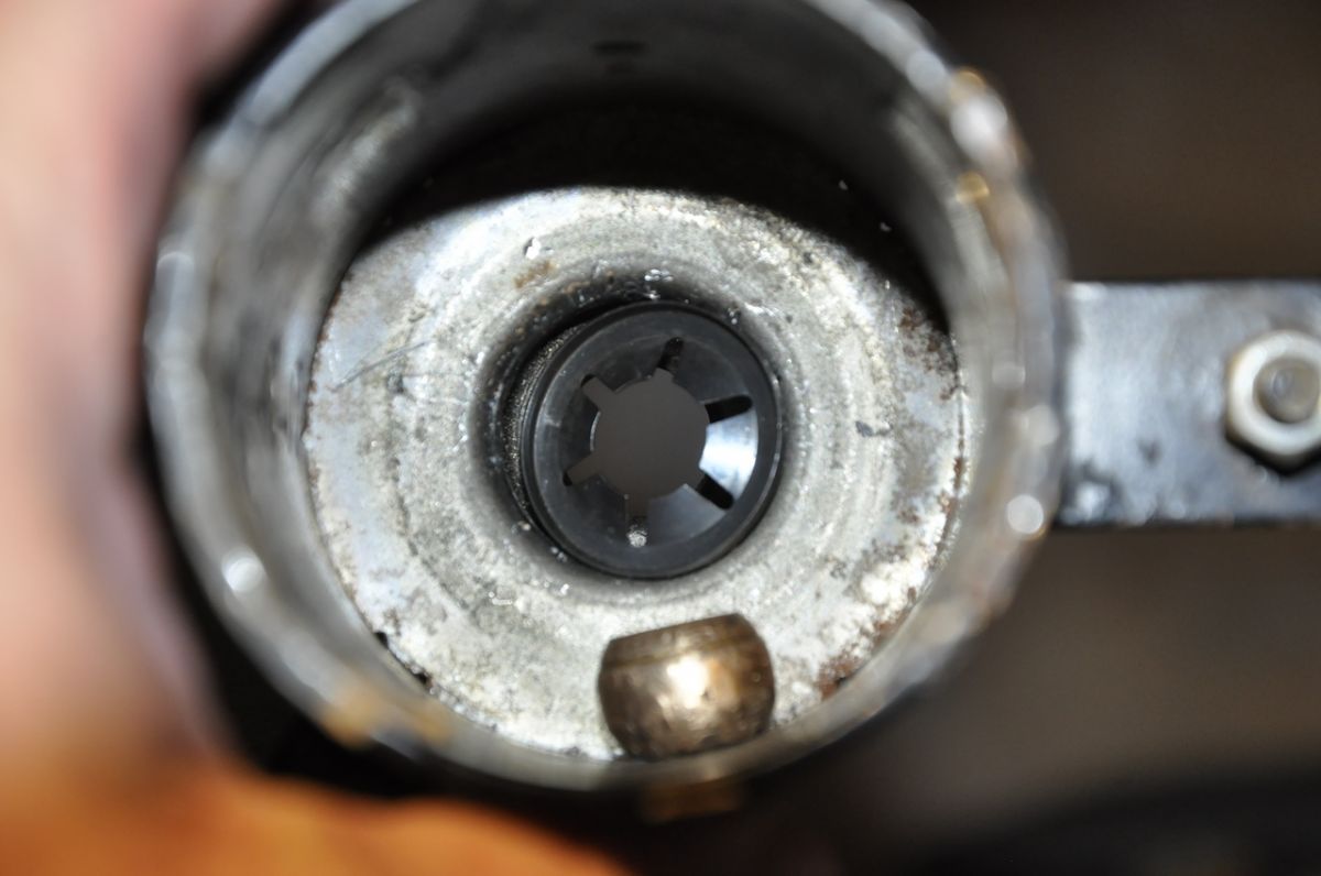

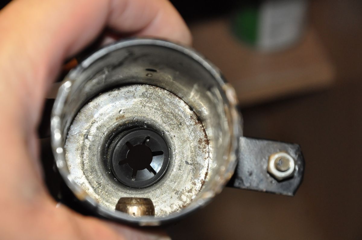

    Witam. Próbuje zamontować zabezpieczenie do wentylatora chłodnicy jednak nie jest to takie proste.
    Mianowicie próbowałem nabić to zabezpieczenie przy pomocy dwóch śrubokrętów, jednak po włożeniu pierścienia z jednej strony i nabijając delikatnie to po pewnym czasie pierścień deformuje się i wyskakuje.
    Próbowałem też pobijać delikatnie pierścień aby wchodził równomiernie na całym obwodzie - jednak to nie przyniosło skutku bo pierścień wyskakiwał nie trzymał. Jeszcze jedna opcja a mianowicie, dwa śrubokręty, jeden z jednej strony pierścienia ( zabezpieczenia) a drugi z drugiej strony i pobijać raz jeden a raz drugi?
    Spróbuje jeszcze przez rurkę ( na zdjęciach poniżej), która pasuje na pierścień aby to wbić od razu na całym obwodzie, lub odcinek gwintu i próbować to wtłoczyć jak na prasie, tylko nie wiem czy wtedy nie zetną się te wypustki ustalające pierścień?.
    Może ktoś z Was miał identyczny problem z tym?
    Poniżej dołączam zdjęcia.

    A baryłka czemu na zewnątrz? Załóż baryłkę i potem pierścień rurka spróbuj wcisnąć.

    Baryłka ma być w środku to tylko dla zdjęcia jest na zewnątrz. Spróbuje rurką wcisnąć, chociaż to już 4 pierścień, te 4 poprzednie to próbowałem dwoma śrubokrętami nabić. W otwór rurki włożę pręt gwintowany i delikatnie to spróbuje wcisnąć.

    Łożysko zmontowane jak fabrycznie, po kilkunastu próbach wciskania i małych kombinacjach z dorobieniem ściągacza weszło na swoje miejsce.
