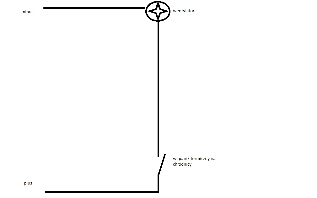

    Potrzebuję zamontować manualny włącznik wentylatora na chłodnicy, dużo stoję w korkach a fabryczne rozwiązanie trochę kuleje. Tzn. termo-włącznik na chłodnicy ma temperaturę "wzbudzenia" 97 stopni, co oznacza, że tak naprawdę na czujniku temperatury znajdującym się przy silniku mam w tym momencie blisko 110 stopni.
    Uprzedzam pytania, układ z nowym oryginalnym termostatem, nowym oryginalnym czujnikiem temperatury, i takim samym, nowym termo-włącznikiem, nawet chłodnica jakieś 30 kkm temu była wymieniana bo się poprzedniemu właścicielowi ugotował, układ płukany i zalany tym co skoda zaleca.
    Pytanie brzmi, czy jak pod termo-włącznik się podepnę (zmostkuję go dodając tylko włącznik manualny, żeby wentylator nie chodził cały czas) to czy przy sytuacji zamkniętego obwodu manualnego (włączonego) i jednoczesnym zamknięciu obwodu przez termo-włącznik nie zrobię awarii.
    Poniżej rysunki poglądowe bo nie wiem czy jasno opisałem co chcę zrobić

    Możesz śmiało założyć, nic nie popsujesz. Jedyny problem, to że jak zapomnisz wyłączyć wiatrak, to rozładuje akumulator do zera

    Zgadza się, tylko, że jak gasisz gorący silnik, to wentylator jest uruchomiony wyłącznikiem termicznym i pracuje jeszcze z minutę po odejściu od samochodu. Jak zostawisz hebel w pozycji ON, to sytuacja będzie analogiczna, tyle, że się sam nie wyłączy

    Zrób to przez przekaźnik bo przełącznik będzie musiał być taki na duże prądy.

    Przełącznik wytrzymuje 15 amper i prąd do 250V więc raczej sobie poradzi.

    Daj przekaźnik jak napisał kolega a sterowanie przekaźnika daj przez przełącznik który ma zasilanie ze stacyjki. W ten sposób nigdy nie zostawisz auta zgaszonego z włączonym wentylatorem i nie będzie problemów z włącznikiem.

    Temat zamykam, zrobiłem rozwiązanie proste bez przekaźnika, a potem znalazłem termowłącznik który ma temperaturę startu 87 stopni, wiec silnik w największe upału i korki nie przekracza mi 100 stopni.
