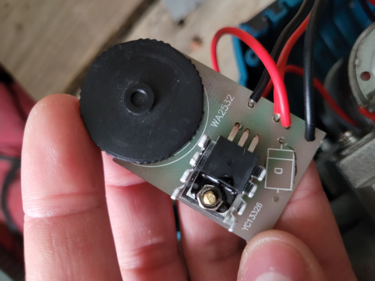

    Dzień dobry na wstępie chciałbym powiedzieć, że jestem zielony w kwestii elektroniki i potrzebuje pomocy.
    Jest oto regulator napięcia który został uszkodzony przez wadliwy akumulator. Prawidłowe napięcie akumulatora to 16.8v ( 4 ogniwa 18650). Uszkodzony element ze zdjęcia pod literka D z kwadracie z paskiem. Wyglądało jak dioda zenera (czarna beczka z szarym paskiem) jednak brak jakichkolwiek oznaczeń. Bez tego elementu urządzenie pracuje na maksymalnych obrotach
    Akumulator ma oznaczenie 3434v4s
    Narzędzie to chiński no-name i nie znalazłem na jego temat żadnych informacji (schematów i dokumentacji).
    Chcę dokupić element jednak nie mam pojęcia jaki dobrać. Bardzo proszę Was o pomoc

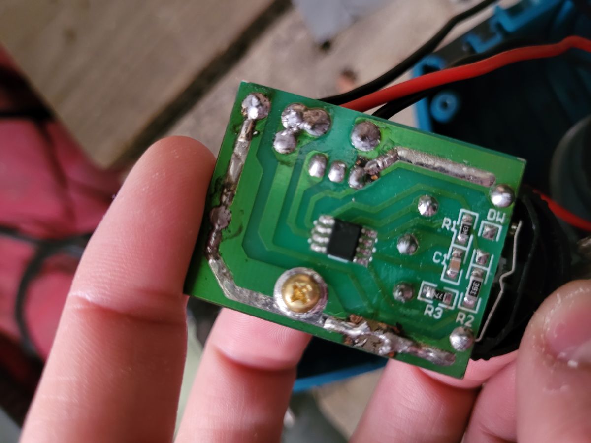

    Jeśli ta dioda jest zamontowana równolegle do akumulatora to nie ma opcji by przez to nie było regulacji. Prawie na pewno jest zwarty tranzystor (Ten na radiatorze) albo co gorsze to uszkodzony te mały układ scalony.

    Witam - ta dioda jest podłączona równolegle do zasilania silnika , miała zadanie gasić przepięcia wytwarzane
    przez silnik na komutatorze ( zalecana dioda szybka FR306 lub dioda szotkiego ) .
    natomiast tranzystor mosfet prawdopodobnie jest uszkodzony .
