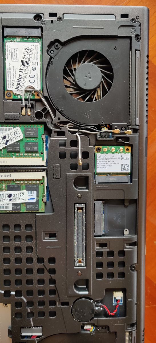

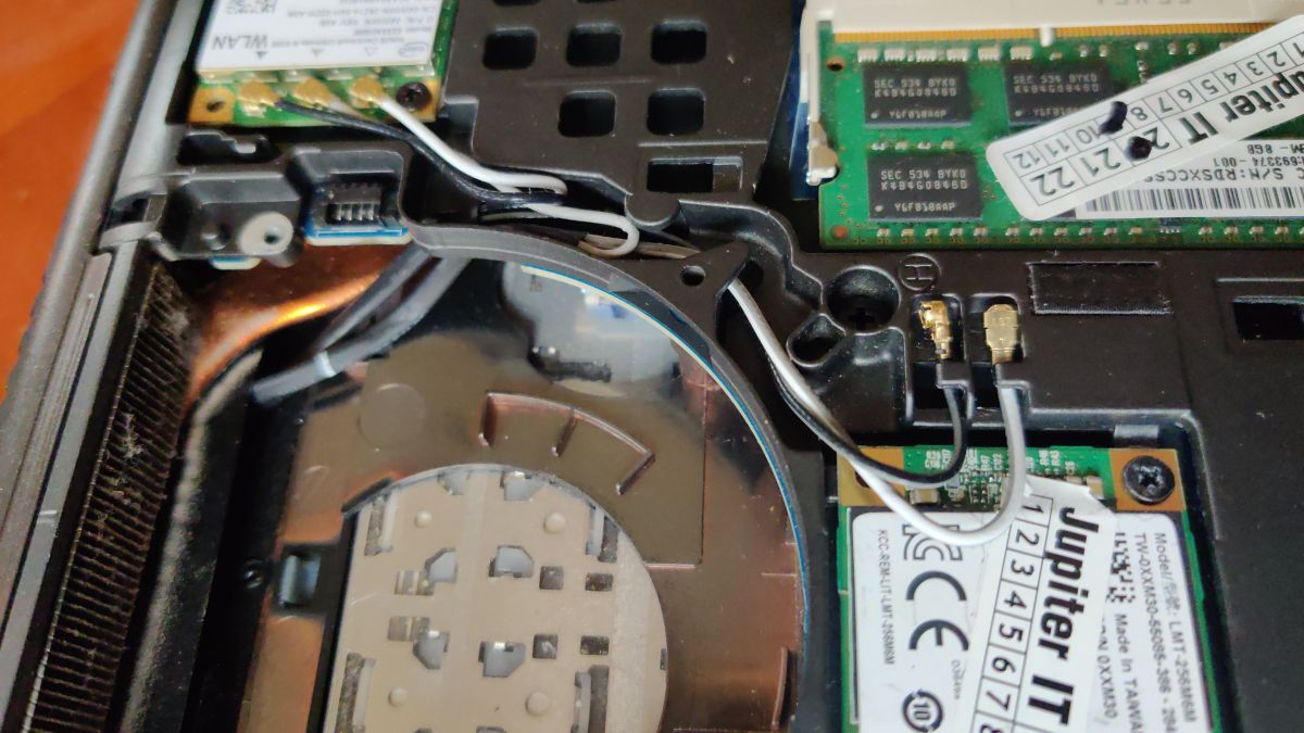

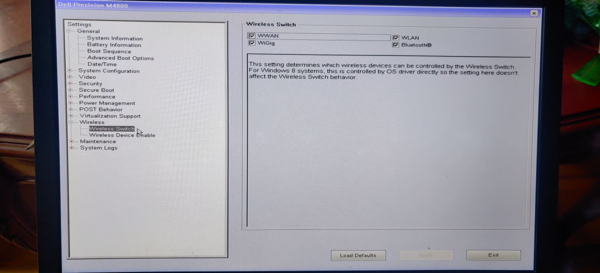

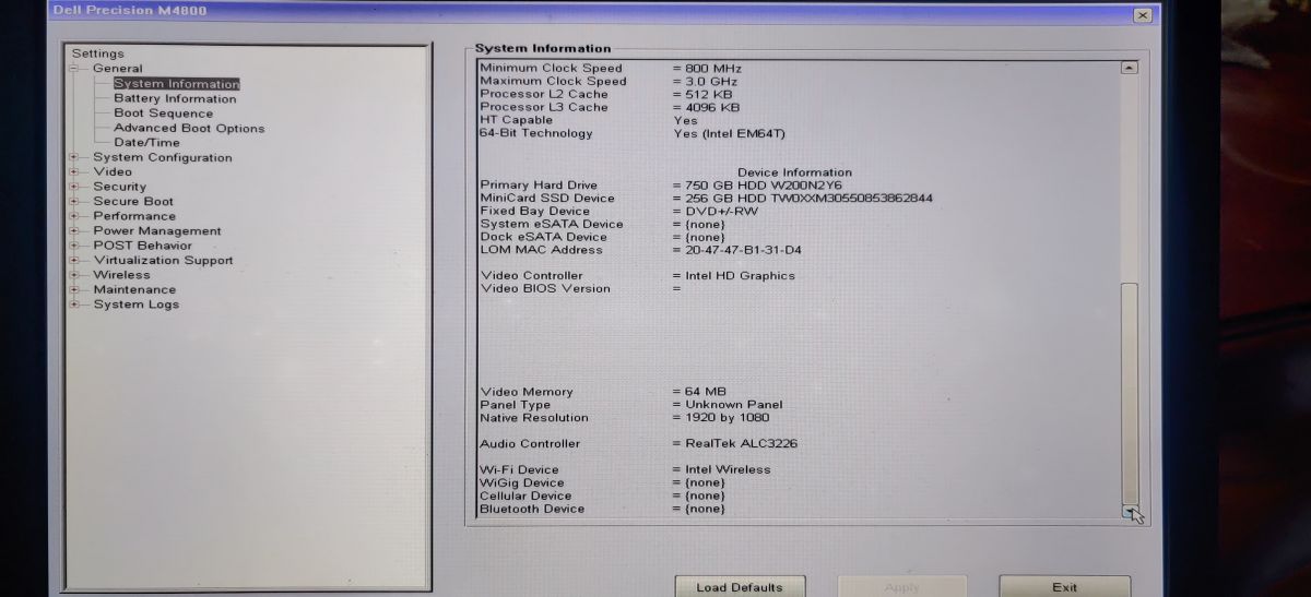

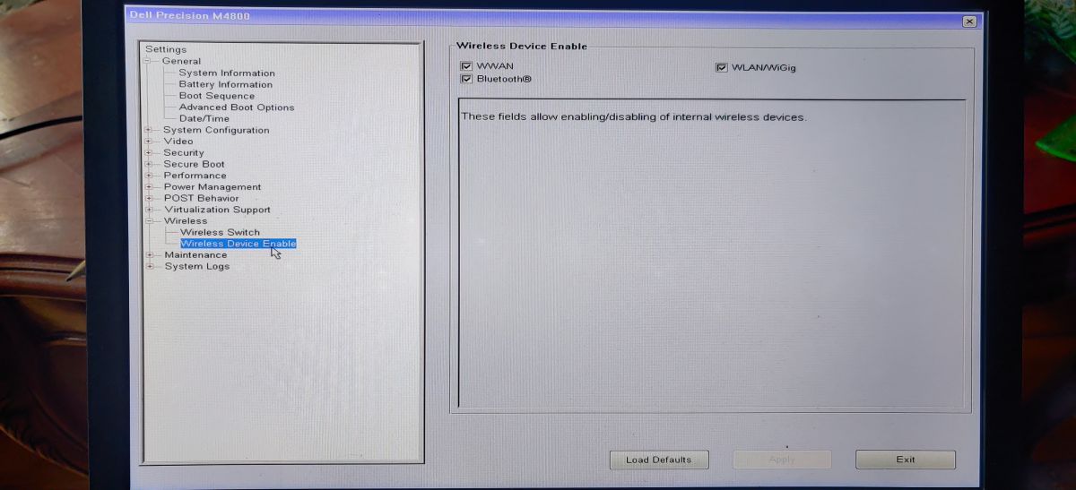

_carlos- napisał: Ta karta ma 2 gniazda antenowa, a moja ma 3. Jak to podłączyć?
Na karcie DW1550 jest jeden adres MAC. Czy przy dwóch modułach w jednej obudowie nie powinny być dwa adresy?
Podłączasz wtedy tylko dwa przewody.
Ale masz racje co do MACów - pan chinczyk się w opisie za bardzo zapędził. Trzeba poszukać karty, która obsługiwała również BT i mogła działać z tym laptopem.

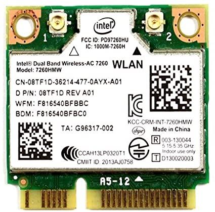

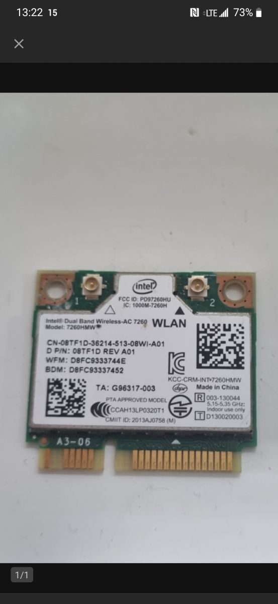

Możesz poszukać informacji, czy karta o oznaczeniu dellowym 08TF1D będzie pasować, z niektórych źródeł wynika, że tak. Jest to Intel AC-7260, czyli w sumie jedna z najlepszych kart MiniPCIe, jest to karta 802.11ac 867Mbps + BT (zdaje się w wersji 4.0). Dla kart 7260 są sterowniki na stronie wsparcia modeli M4800, więc są spore szanse. Przy czym dwie uwagi:
- karty AC-7260 bez oznaczenia dellowego DP/N: 08TF1D mogą nie działać (laptop ma białe listy, jeśli włoży się identyczną kartę, z identycznym chipsetem, ale od innego producenta i subsystem ID się nie będzie zgadzał - to start zostanie zablokowany póki karty nie usuniesz).
- warto brać kartę od firmy z możliwością zwrotu, jeśli coś nie będzie działać prawidłowo.
