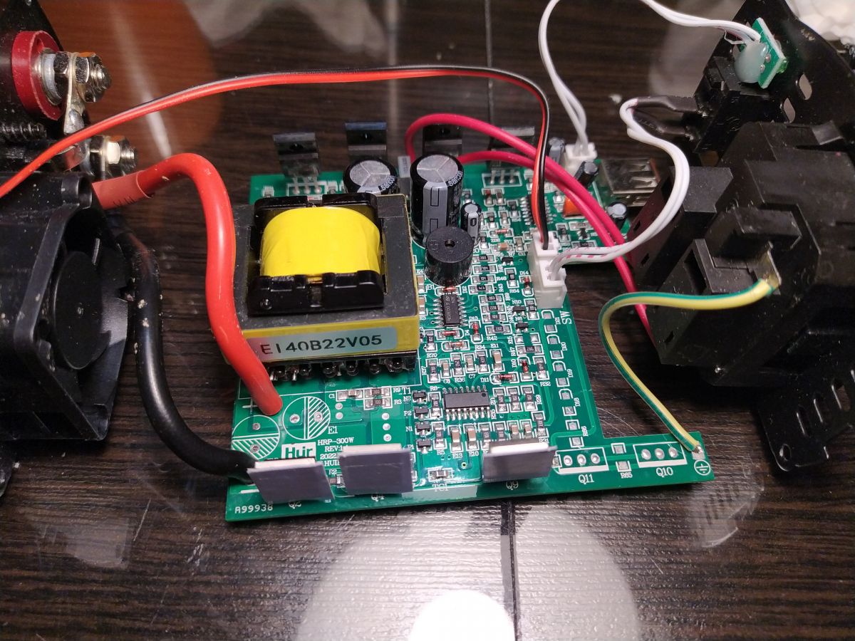

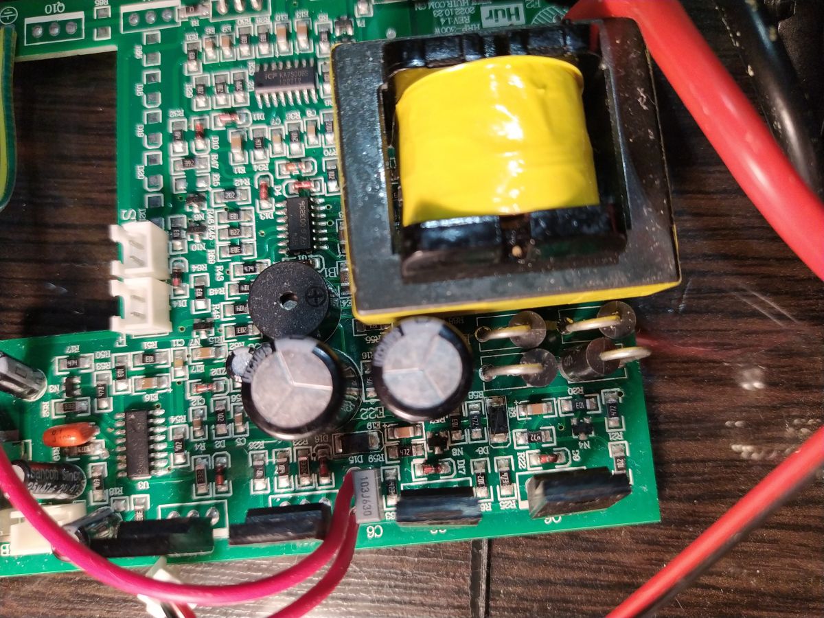

    Dostałem od znajomego przetwornicę Volt ips500. Napięcie zasilania 12 V a podłączył do 24 V. Pisałem do supportu jak wygląda gwarancja w takim przypadku. Nie napisali niczego poza standardowymi odpowiedziami. Jeszcze niczego nie ruszałem ale widziałem że kondensatory na wejściu wybuchły. Warto wysyłać na gwarancję? Raczej za darmo nie naprawią. Czy mogło się uszkodzić coś czego nie dostanę? Nie mam do tego schematu i nie wiem co ma w środku. Wymiana tranzystorów i kondensatorów nie będzie problemem. Zastanawia mnie tylko transformator i jakieś elementy sterujące które mogły dostać więcej niż powinny. Czy wie ktoś czym się różnią wersje 12 V i 24 V? Zasilacze już naprawiałem ale nigdy nie było problemów ze schematem. Tutaj sprzęt nowy i prawdopodobnie przy pierwszym podłączeniu wybuchło. W starszym bym zaczął od grzebania a tutaj trochę mi szkoda gwarancji która pewnie niczego nie daje.
    Potrzebuję jakiś schemat albo informację jak daleko mogło się uszkodzić. Czy ktoś ma doświadczenie z takimi uszkodzeniami? Próbować naprawić czy nie ma szans bo mogło się uszkodzić coś czego nigdzie nie dostanę?

    Okazało się że nie dostałem wszystkich informacji. Przetwornica była w serwisie i odmówili naprawy. Nie znam szczegółów bo nie rozmawiałem osobiście z właścicielem. To wyjaśnia dlaczego śrubki były uszkodzone. Prawdopodobnie zobaczyli i oddali bo bez sensu tracić na to czas. Kondensatory wybuchły i ochlapały obudowę od środka. Widać że się nie opłaca ruszać. Na nową nie wymienią a naprawa będzie droższa niż nowa.
    Wcześniej napisałem do serwisu. Odpisali tylko tyle żeby im wysłać. W przetwornicy mogły się uszkodzić części których nigdzie nie dostanę. Napisali to co wiedziałem. Ogólnie nie pomogli w żaden sposób.
    Na początek wyciągnąłem kondensatory które wysadziło. Dałem zamiast nich mniejszy żeby zobaczyć co się stanie. Żadnego testowania. Czysta ciekawość. Bardziej nie popsuję. Podłączyłem do zasilacza i tylko tyle że kondensator się naładował. Żadnej reakcji. Nawet nie miało co go rozładować. Duże tranzystory chyba przetrwały. A przynajmniej jeden bo go testowałem. Podczas szybkiego testu które podstawowe elementy mogą działać wyszło że szklana dioda z zielonym paskiem ma zwarcie. Dodatkowo kilka kondensatorów. A może to nie dioda jest problemem tylko ka7500b. Chyba na tym mogę zakończyć temat. Może znajdę jakiś schemat ale nawet nie wiem czego szukam
    Przetwornica ma 2 układy ka7500b i jeden nieznany. Na górze ma napisane 324 a niżej logo ST Microelectronics i "G 003206". Może ktoś ma jakiś schemat czegoś podobnego bo ja nie umiem znaleźć.
    Z tego co widzę po opiniach to producent coś w stylu Manta. Chwalony jak ktoś kupuje ale podczas naprawy widać że typowy chińczyk.
    Naprawę zawieszam do znalezienia jakiegoś schematu. Raczej trup i nic z tego nie będzie ale próbować można.

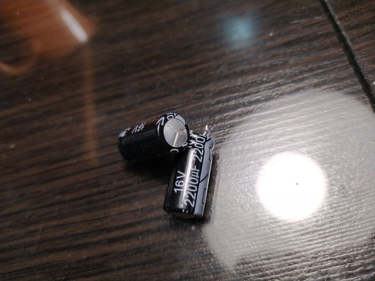

    1. Oryginalnie były 2 kondensatory 16V 2200uF. Dałem na czas testu jeden 16V 1600uf. Leżał na biurku bo zaraz potem włożyłem do wzmacniacza. Chodziło tylko o sprawdzenie jak się zachowa. Napięcie powoli zwiększałem zasilaczem a prąd był minimalny. Chciałem wiedzieć co będzie świecić albo krzyczeć. Nie było żadnej reakcji a prąd nie opuszczał kondensatora. Całkowity trup. Na tym koniec testu i do pudełka. Właśnie wróciłem do tematu i zrobiłem trochę zdjęć ale o tym zaraz.
    2. Płytka jest czysta. Kondensator wybuchł do góry. Połowę oczyściłem a druga połowa aktualnie mnie nie interesuje. Potem będę myślał czy jest sens czyścić czy może najpierw brudzić.
    3. Problemem jest właśnie brak widocznych uszkodzeń. Tylko te kondensatory które wywaliło.
    4. Diody sprawdziłem bez ruszania. Wszystkie są poprawne poza jedną ale o tym zaraz.
    5. Wyciągnąłem jeden ale to nie ma sensu bo wszystko jest poprawnie. Chyba tylko sterowanie padło.

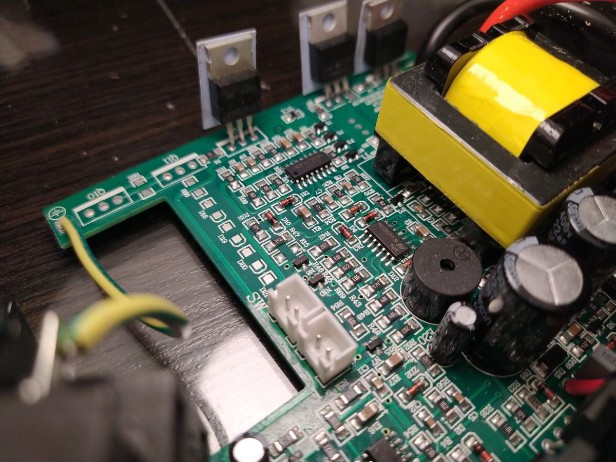

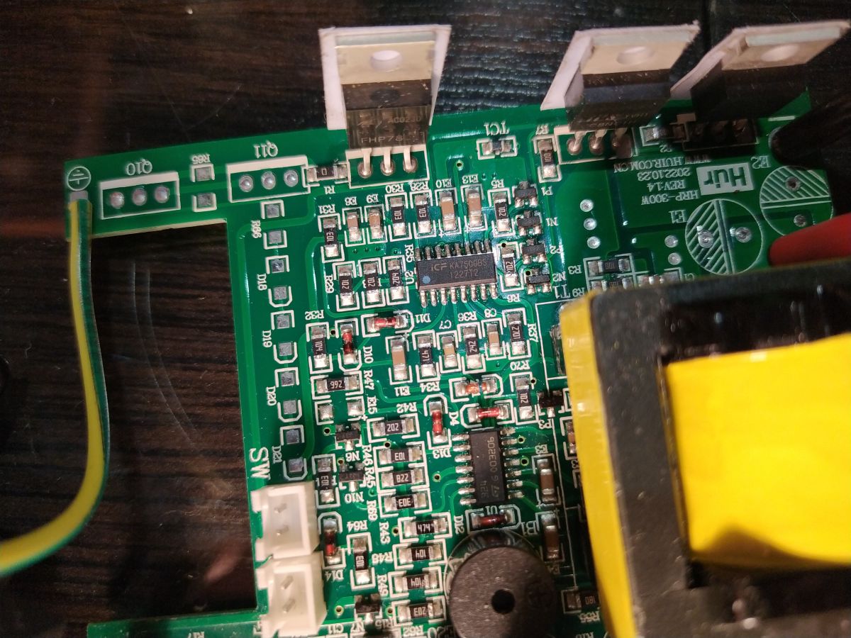

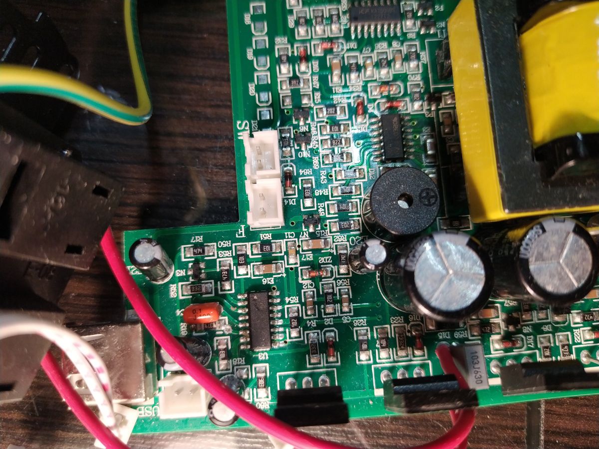

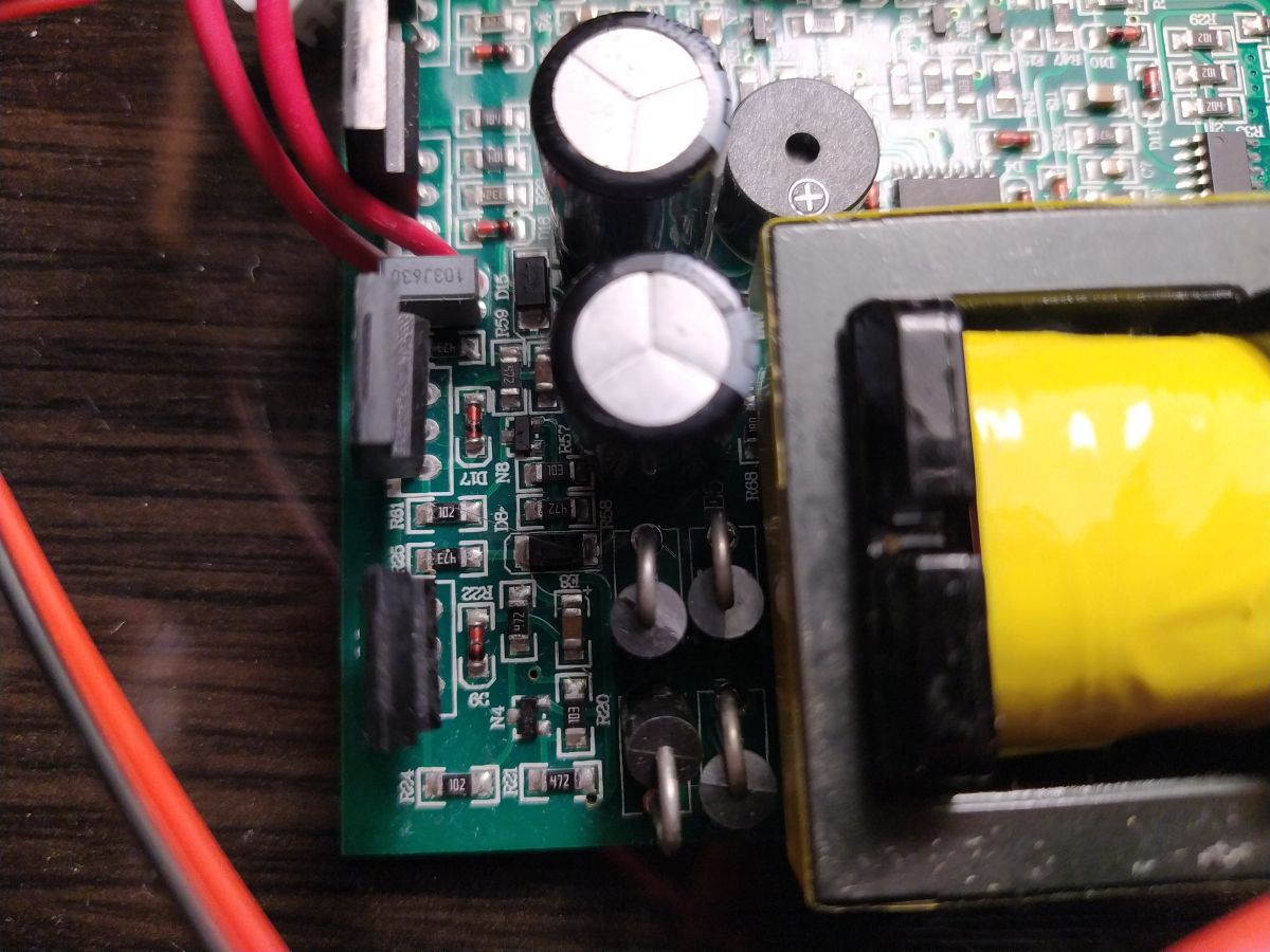

    A teraz trochę zdjęć bo może komuś się przyda.

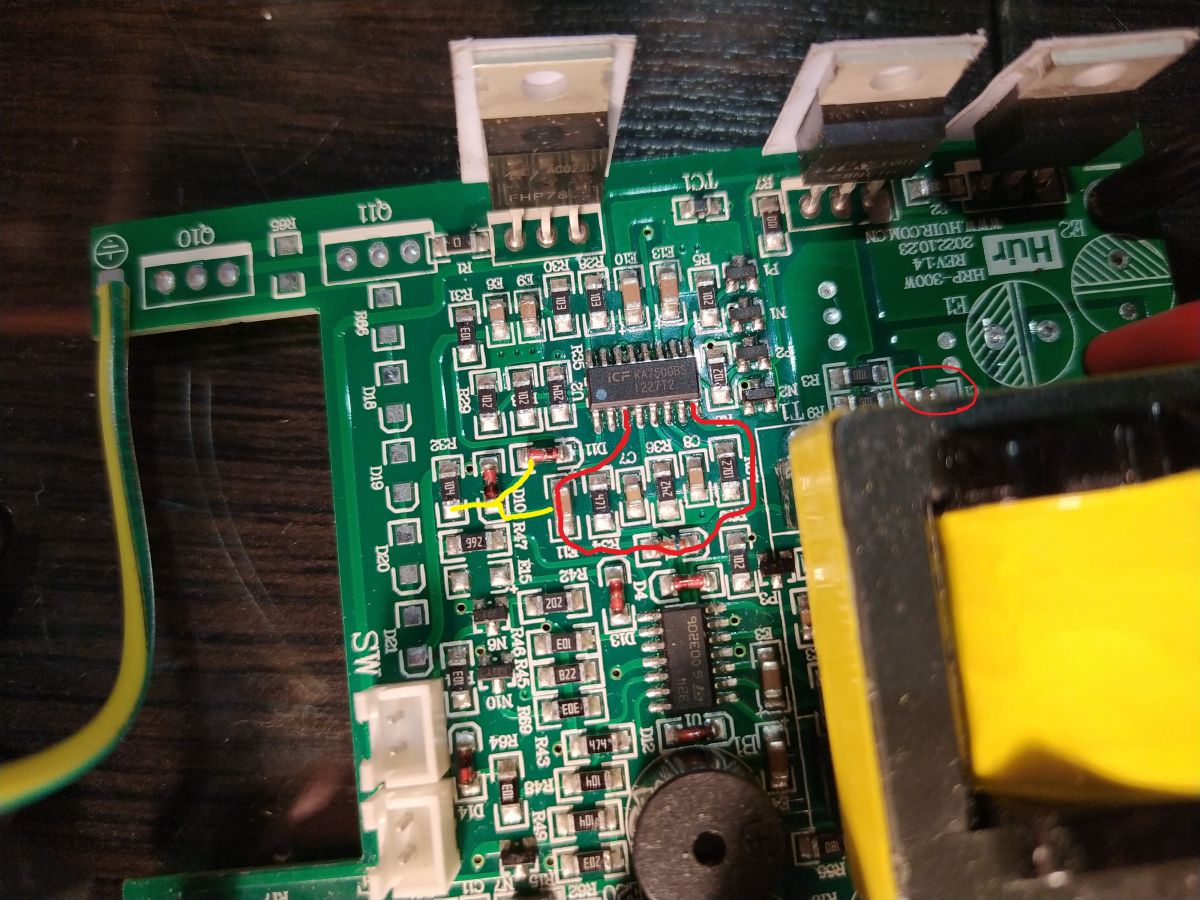

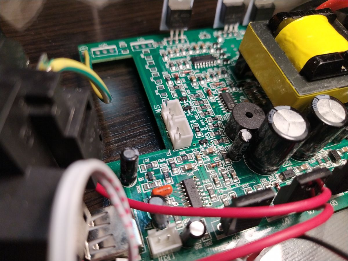

    Spalona przetwornica Volt ips500 przez za wysokie napięcie zasilania Spalona przetwornica Volt ips500 przez za wysokie napięcie zasilania Spalona przetwornica Volt ips500 przez za wysokie napięcie zasilania Spalona przetwornica Volt ips500 przez za wysokie napięcie zasilania Spalona przetwornica Volt ips500 przez za wysokie napięcie zasilania Spalona przetwornica Volt ips500 przez za wysokie napięcie zasilania Spalona przetwornica Volt ips500 przez za wysokie napięcie zasilania Spalona przetwornica Volt ips500 przez za wysokie napięcie zasilania Spalona przetwornica Volt ips500 przez za wysokie napięcie zasilania Spalona przetwornica Volt ips500 przez za wysokie napięcie zasilania Spalona przetwornica Volt ips500 przez za wysokie napięcie zasilania Spalona przetwornica Volt ips500 przez za wysokie napięcie zasilania Spalona przetwornica Volt ips500 przez za wysokie napięcie zasilania Spalona przetwornica Volt ips500 przez za wysokie napięcie zasilania

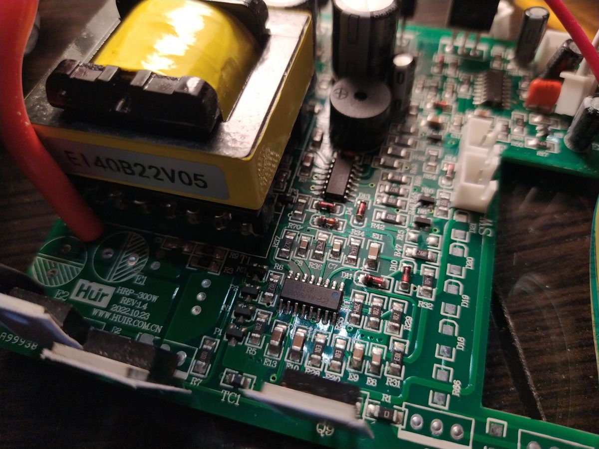

    Jedyne problemy jakie widzę to 2 zwarcia.
    1. Zwarty kondensator na wejściu transformatora. 2 strony transformatora są połączone małym kondensatorem i 2 oporniki równolegle po 10R. Pewnie 10uF albo 1uF.
    2. Myślałem że jest zwarty kondensator przy pinie 3 ka7500 ale nie. Jest 10uF. Dioda jest zwarta. Oznaczenie pod nią to ZD1. To ta z zielonym paskiem. A może kolor jest między zielonym a niebieskim. To jest ten kolor przy którym opinie są podzielone. Dioda wchodzi do 8 pinu tego układu. Pod kondensatorem jest jeszcze ścieżka na diodę i jakiś opornik ale tam już nie ma nieodpowiednich pomiarów. 8 pin idzie też gdzieś pod transformator. Chyba tylko na jakiś opornik. Ten opornik na tranzystor ale wygląda na poprawny.
    3. Wejściowe kondensatory też były zwarte ale je wywaliłem przed pomiarami. Na zdjęciach już ich nie ma. Miałem dać na klej ale bez nich lepiej widać. Jak ktoś będzie grzebał to się domyśli że ich brakuje.

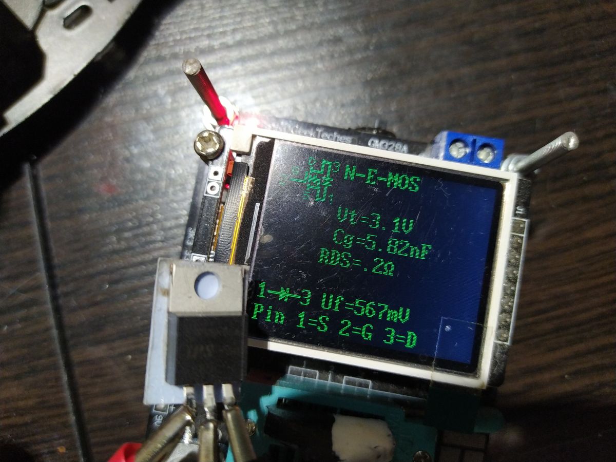

    4. Po usunięciu uszkodzonej diody i kondensatora który jest dobry okazało się że mam też zwarcie na samym ka7500. Podniosłem pin 8 i zwarcie na płytce zniknęło. Czyli trzeba wymienić.
    Tranzystor na wejściu jest dobry. Drugiego nie sprawdzam bo spadek napięcia identyczny. Myślę że bez problemów przeżyły i tylko sterowanie padło.

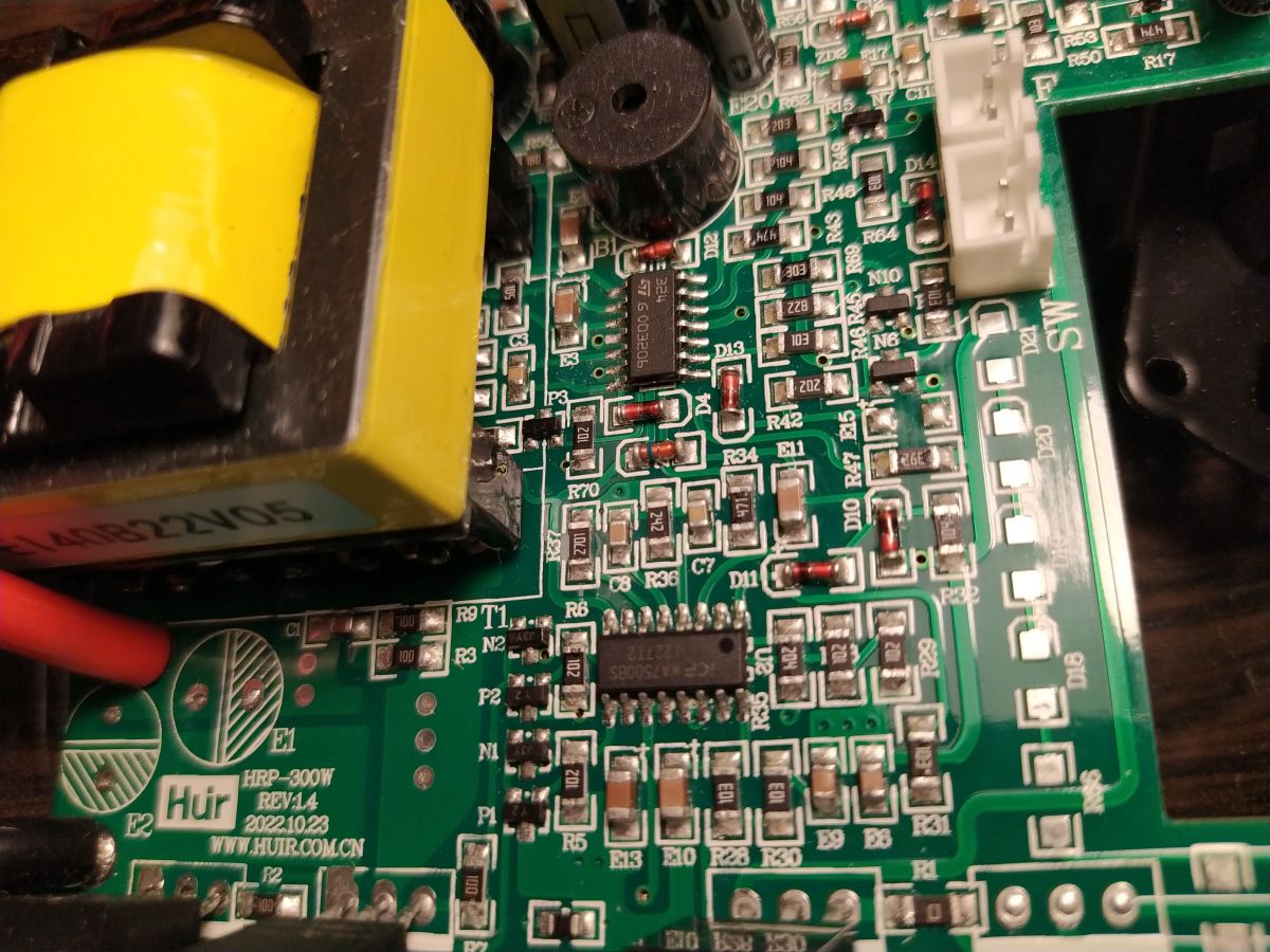

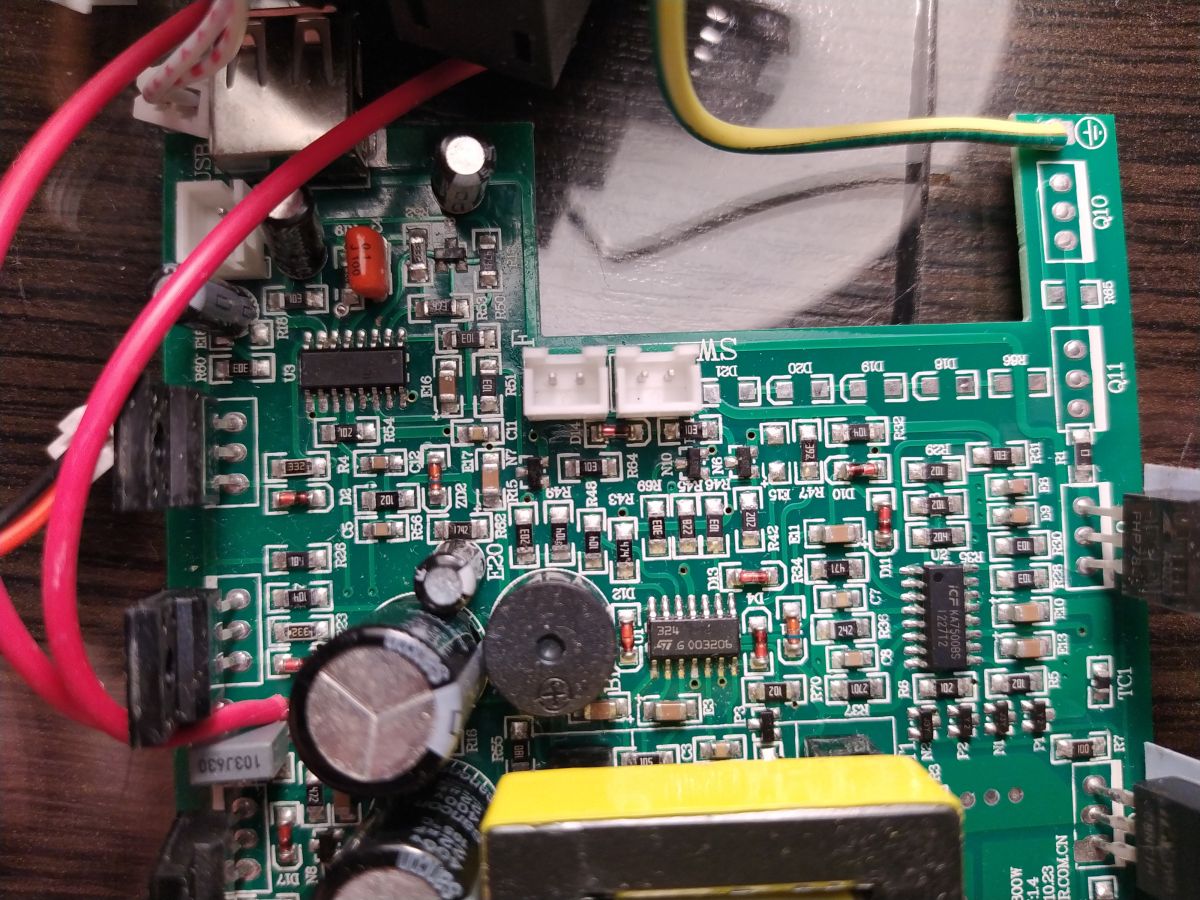

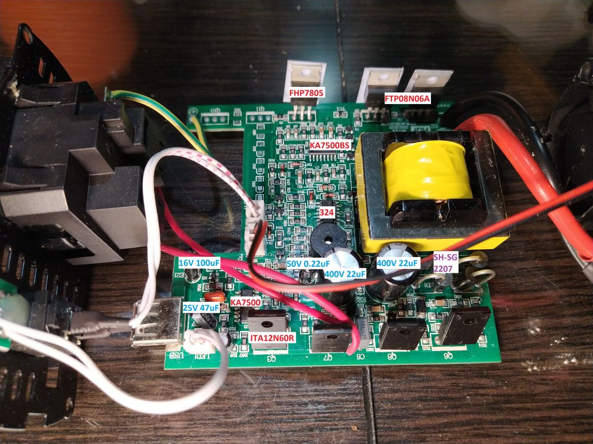

    Jeszcze podpisame elementy gdyby ktoś w przyszłości szukał. No i narysowane linie gdzie mam zwarcie.

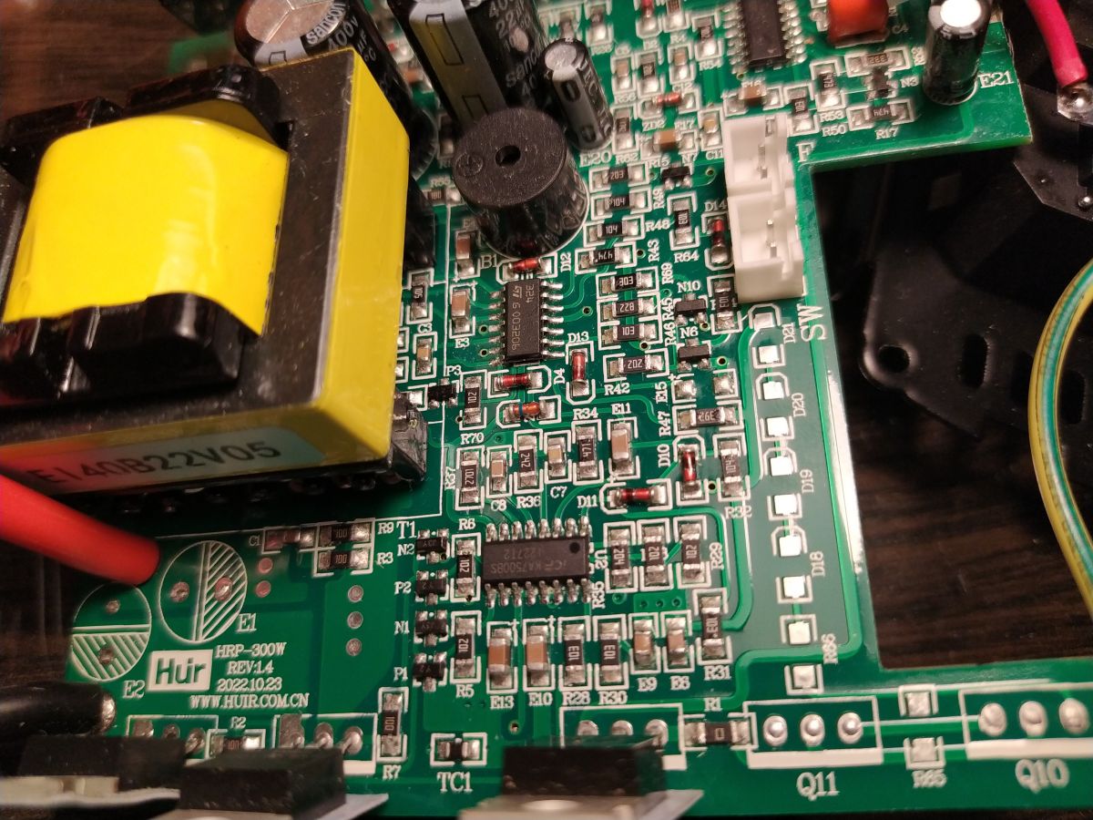

    Pin 8 idzie też na tranzystory N1 i N2. Wyglądają na sprawne. Myślę że obecnie nie ma sensu ich ruszać.

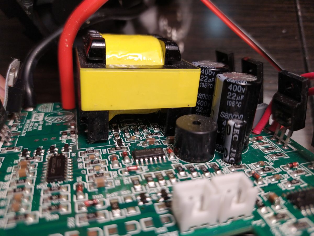

    Moja diagnoza w skrócie.
    2 kondensatory wejściowe 16V 2200uF
    1 smd przy transformatorze. Prawdopodobnie 0603 albo 0805. Jest miejsce na większy więc pewnie dam większy. Chodzi o rozmiar. Wartość pewnie 103 jak w zasilaczach atx na wyjściu.
    KA7500BS na wejściu. Zwarty 3 i 8. Mógłbym włożyć z zasilacza ATX bo coś mam ale nie chce mi się aż tak drutować.Mam nadzieję że tym razem chińczyk wyśle całkiem działający a nie podrobiony.
    ZD1 o nieznanej wartości.
    Na koniec zauważyłem że uziemienie na wyjściu nie jest nigdzie podłączone. Idzie ścieżka otaczając całą płytkę. Prawdopodobnie ścieżka styka się z obudową. Nie wiem czy to jest bezpieczne

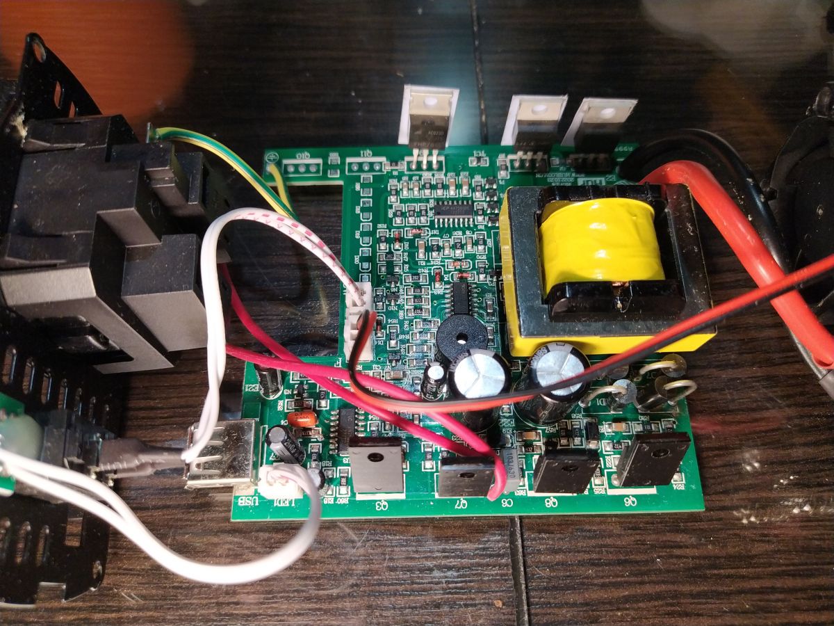

    Kondensatory wejściowe wymieniłem.
    Kondensator SMD przy transformatorze wymieniłem na zwykły 103.
    KA7500B wymieniłem na nowy z chin.
    Dioda zenera wymieniona na 15 V.
    Pozostałe elementy bez zmian bo nie pokazywały żadnych nieodpowiednich wyników.
    Przetwornica głośno piszczy (buzzer) i świeci FAULT. Napięcia brak. Pobór z zasilacza 0.07A. Są 2 możliwości. Uszkodziło się coś więcej i jednak muszę odłączać i sprawdzać każdy element. Albo chińskie KA7500 okazały się kolejnymi podrobionymi śmieciami do kolekcji. Zastanawiałem się jeszcze nad wartością diody zenera ale pozostałe elementy z tych okolic pokrywają się z danymi na schemacie. Raczej jednego elementu nie mogli zmienić bez zmiany innych

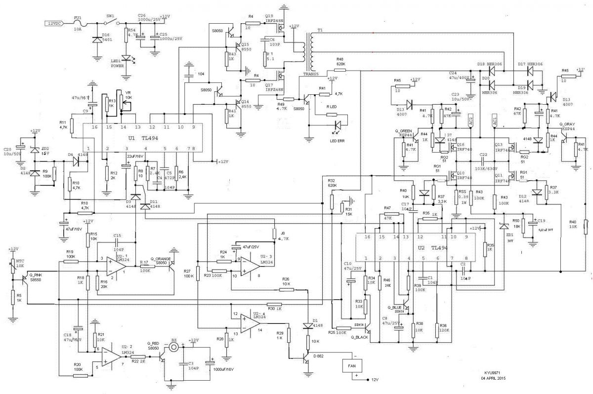

    Wrzucam schemat gdyby ktoś szukał w przyszłości. Chyba tylko inne tranzystory i oznaczenia elementów. Brakuje też gniazda USB. W tej przetwornicy napięcie wejściowe idzie z włącznika przez FPH7805 na gniazdo USB. Jest kondensator 16 V 100 uF.
    Jak wrócę do tematu to wymienię drugi KA7500. Potem jakoś na kabelkach podłączę lm324. Na koniec tranzystory bo ta cyna słabo się topi i ciężko coś wyciągnąć.
