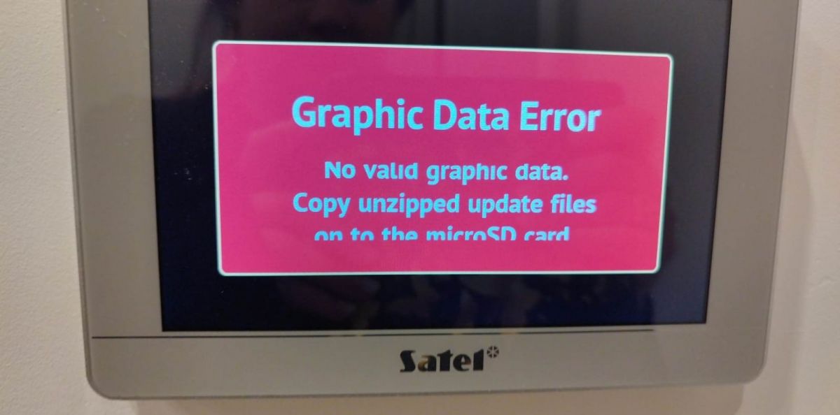

    Zdarzyła się sytuacja, w której nie mieliśmy prądu przez kilka godzin. Przez ten czas akumulator podłączony do centrali zdążył się rozładować. Po powrocie zasilania wszystko zaczęło "piszczeć", a na manipulatorze pojawił się taki oto błąd.
    Centrala Versa, błąd po braku zasilania
    Może ktoś już spotkał się z taką przypadłością w Satelu?
    Michał.

    Napięcie na akumulatorze nie jest zbyt niskie?

    Napięcie aku 12,6V
    Właśnie wrzuciłem upgrade firmware manipulatora i gra i buczy ;)
    Zamykam temat.
