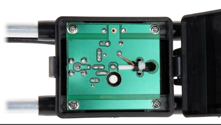

    Pokaż zdjęcie otwartej puszki tego ax80, bo:
    - albo kupiłeś wersję z symetryzatorem,
    - albo z przedwzmacniaczem, który to potrzebuje zasilania (zasilacz do gniazdka, a wtyczka z separatorem do kabla antenowego i dopiero ta wtyczka do odbiornika).
  • #6 20541337
    w temacie
    Posty: 155
    Pomógł: 7
    Ocena: 51
    Niestety teraz nie za bardzo mam jak zrobić zdjęcie bo dipol jest na balkonie, a w środku puszki jest trochę rdzy. Dipol był na balkonie ok. Pół roku.
    Ale puszka wygląda tak samo od środka

    Już sprawdziłem dokładnie "z czym to się je" i teraz mogę potwierdzić, że ax80 jest anteną pasywną (bez zasilania).
    W puszce jest symetryzator z sumatorem (na jednej płytce) i jeśli dekoder podaje zasilanie, to robi zwarcie w antenach. Trzeba w ustawieniach dekodera wyłączyć zasilanie anteny.
    Ten wystający przewód z puszki podłączyć do biquada, a do złącza F kabel do odbiornika.

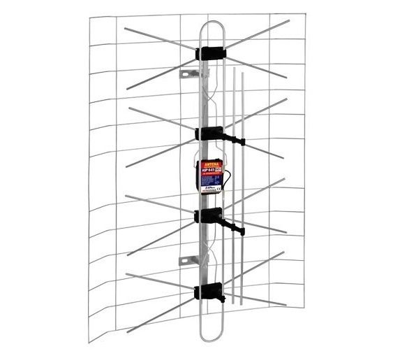

  • #15 20542239
    LeDy
    Posty: 19062
    Pomógł: 1984
    Ocena: 2917
    Ten dipol powinien być pionowa. Poza tym blok na linii to antena kierunkowa odpada. Zobacz taką-5902270754308. Krótka, porządna i z pionowym dipolem.(ASP również) bez wzmacniacza.
