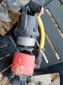

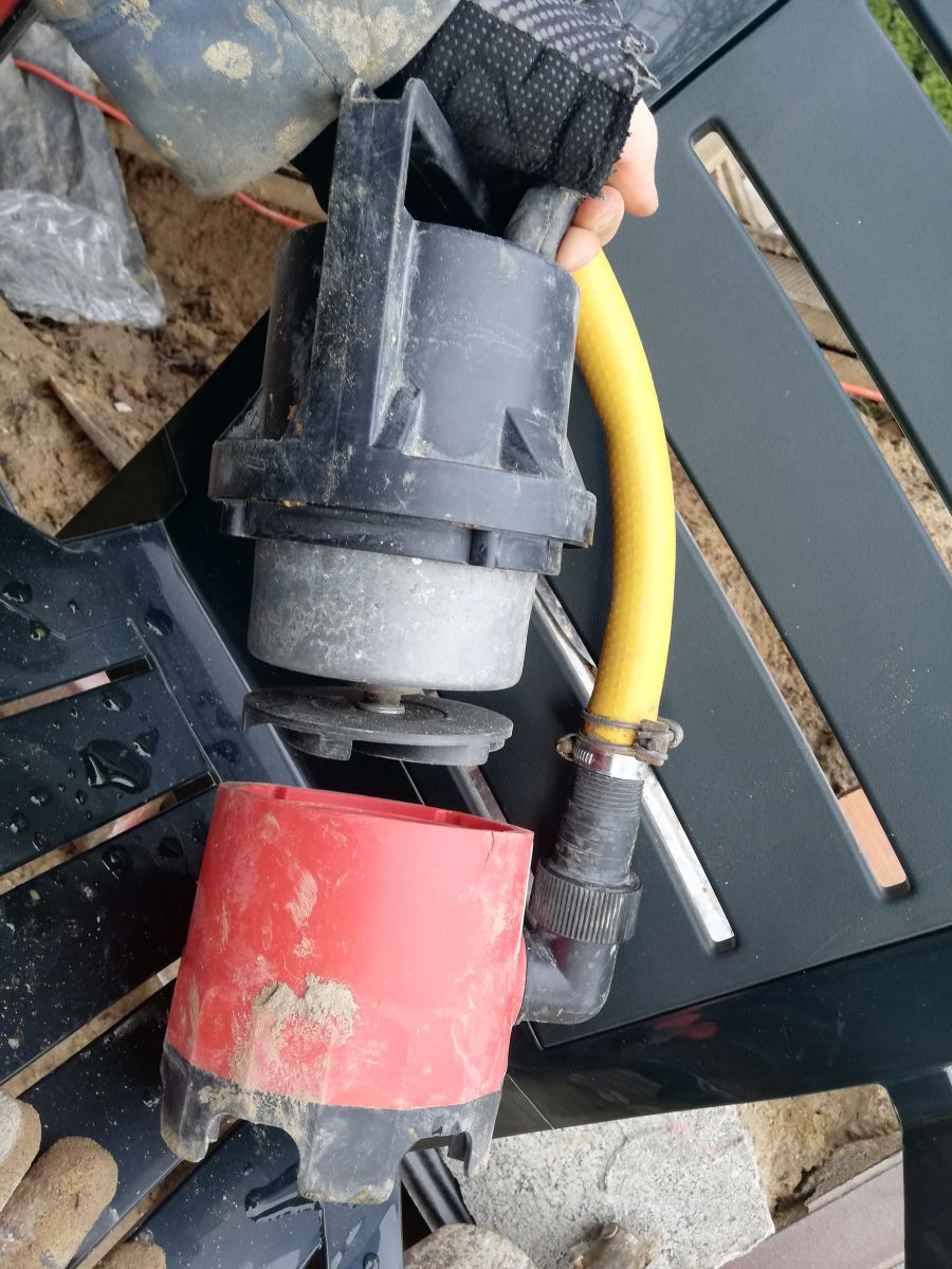

    Witam szanownych użytkowników.
    Musze zrobić mały wykop przy fundamentach aby je zabezpieczyć - zbiera się tam trochę wody, więc chęć jej wypompowania zmusza mnie do użycia pompy.

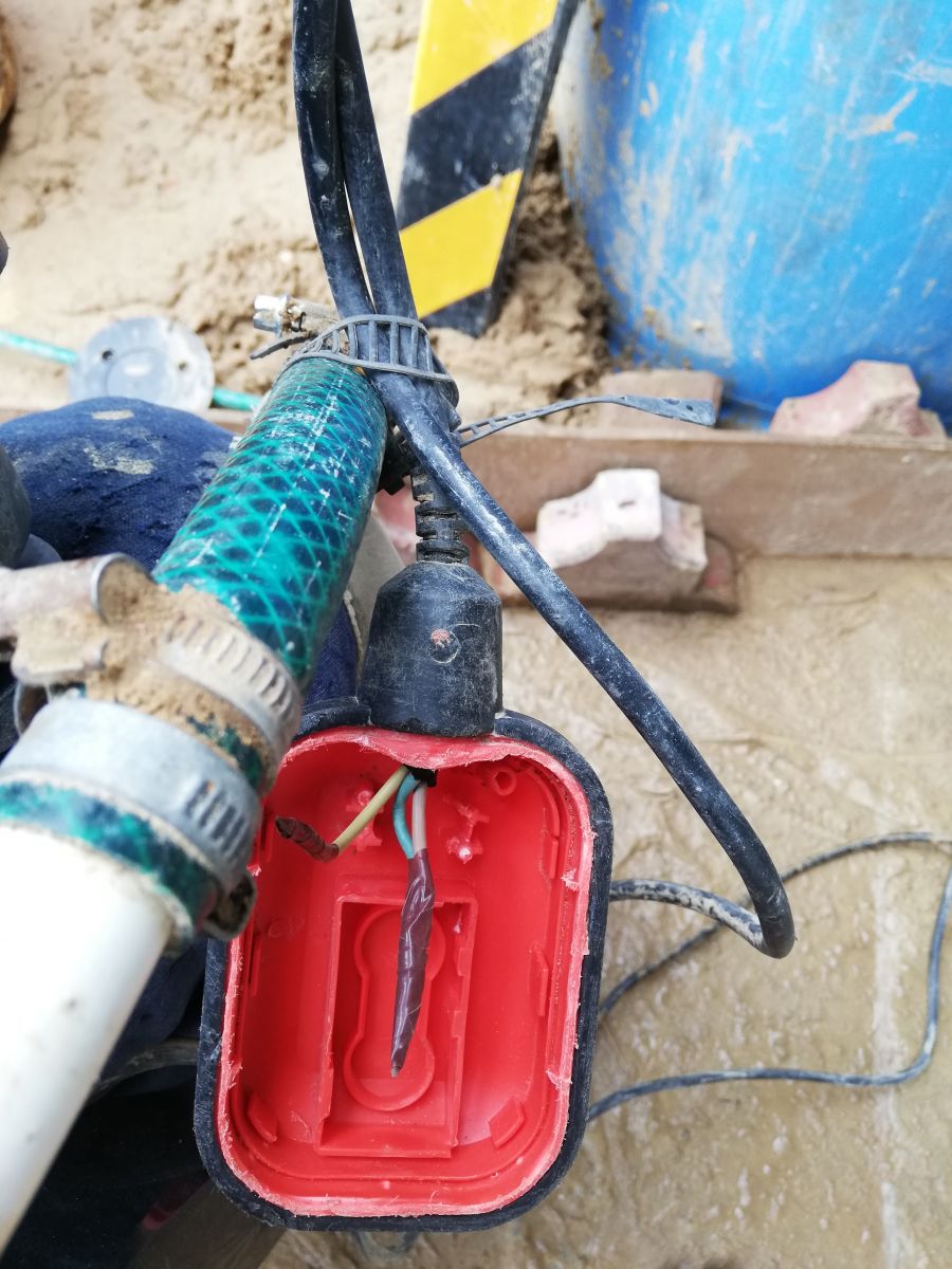

    Problemem jest to, ze pompa przestała załączać. Przeczyściłem ją (wirnik się swobodnie kręci) i zauważyłem, że pływak jest pęknięty. Jak rozumiem, siedzi tam kuleczka, która zwiera styki i wtedy pompa zaczyna pracować (gdy pływak unosi się na powierzchni wody - zabezpieczenie). Jeżeli dostała się tam woda (a wywnioskowałem z pęknięcia, ze tak się stało), to styki powinny być zwarte i pompa powinna chodzić już po podpięciu do sieci. Ale może źle to rozumuję i to coś innego jest przyczyną usterki pompy (pompa jest pęknięta jeszcze w innym miejscu, ale w niczym to nie przeszkadza - w miejscu pęknięcia jest zasysana woda - elektryka jest szczelna).
    Pływak był sztucznie podwieszony, ponieważ woda jest płytka ale szeroka i pompa bezproblemowo startowała, pracowała kilka minut aż poziom wody się nie obniżył i zostawała wyłączona (nadzór manualny - organoleptyczny).
    https://imgur.com/a/Bbkhwyb - fotki

    Jeśli pływak jest podwieszony i pompa pracuje, to wszystko jest w porządku. Jeśli pływak jest podwieszony i pompa nie pracuje, to albo nie jest podwieszony tak jak trzeba, żeby włączać , albo dostała się woda i doszło do korozji i nie ma dobrego połączenia. Jeśli pływak jednak jest pęknięty to odradzam używanie tej pompy , bo może dojść do porażenia.

    Obetnij ten pływak ,przewody połącz polutuj zawiń przewód taśmą Scotch 23 na to koszulka na ciepło z żywicą i po temacie .Chyba że zależy Ci na pływaku to kup taki na Alle...,połącz jak wyżej opisałem i tyle ,choć jeśli pompa jest już stara i popękana to może to nie mieć sensu.

    @stanislaw1954 suszylem, podwieszalem, owinalem plywak folia i zawisilem tak wysoko jak sie da - niestety bez rezultatow. Plywak jest pekniety i zdaje sobie sprawe z mozliwosci porazenia - dziekuje za zwrocenie uwagi.
    @a2b jutro obetne plywak, zaizoluje przewody jak potrafie i mam nadzieje ze jeszcze troche pochodzi. Plywak kosztuje ~30zl, pompa ~150zl chyba jak znajde chwile to kupie i zamontuje nowy ale mam na uwadze, ze trzeba bedzie w najblizszej przyszlosci kupic nowa pompe.

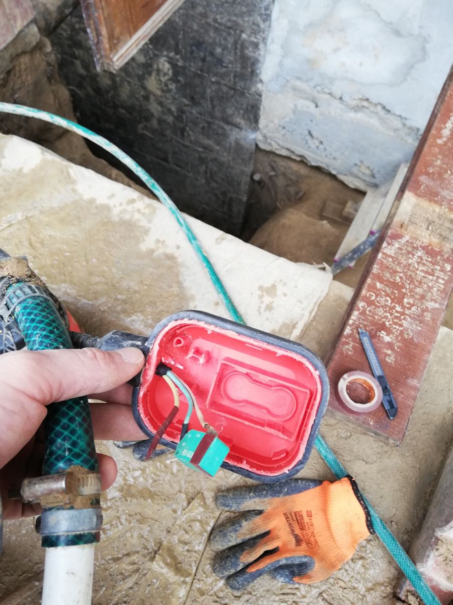

    @GBW za pozno napisales :PA wiec tak, po podpieciu zasilania - cisza. zlaczylem zlacznik - to samo. Wywalilem zlacznik i spialem kable i po zalaczeniu buczy - czyli kondensator... (no bo wczesniej pompa chodzila, z kablami nic nie mieszalem wiec domniemam, ze stojan i jego zabezpieczenie jest ok) i tak tu na miejscu nic nie mam (a jest niedziela). Pytanko jak to sie rozkreca? To przygotuje sobie pod szybka wymiane aby jak najszybciej wypompowac wode.

    Jeśli odkręciłeś dół pompy i widzisz, że nie ma tam dostępu, to dlaczego nie odkręcasz górnej pokrywy ? Przecież widać, że kable wchodzą od góry.

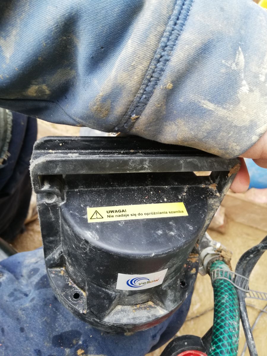

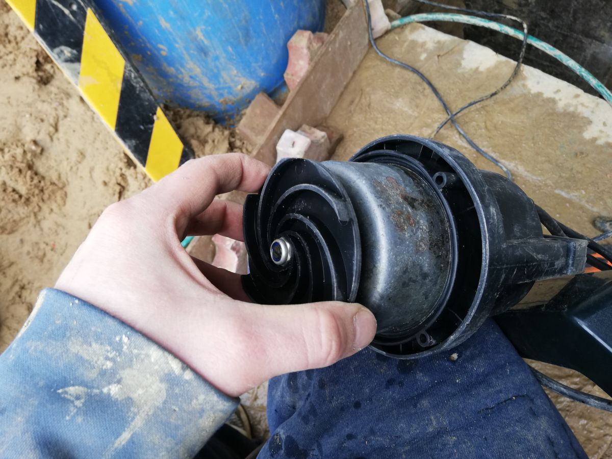

    Te 4 sruby to mocowanie do dolnego korpusu. Kable, stojan, kondensator sa w gornej czesci, ktorej nie mozna odkrecic. Od dolu od strony wirnika jest tylko gumowy oring, ktorego raczej nie chce ruszac.
    Zaraz wrzuce wiecej zdjec. EDIT: foto.

    Musisz wyjąć Oring tylko delikatnie bez ostrych narzędzi i zbić górną obudowę. Naj lepiej użyć kawałka drewna i uważać na gniazdo oringu.

    Ten silnik jest po prostu wciśnięty w czarną obudowę i uszczelniony oringiem.

    Ok, miales racje poszlo gladko a plastik o dziwo nie popekal. Patentem na wyciagneicie oringu, okazalo sie naciciem plastiku nozem do tapet i delikatne podwazenie oringu, ktory z jednej strony nie mial wtedy 'oparcia' (scianka nie byla tak wysoka). Okazalo sie, ze w srodku jest woda... czyli oring byl nieszczelny. Wyszusze ja i zobaczymy czy ruszy. Jak nie to wymienie kondzia i to powinno zalatwic sprawe.
    EDIT: focie - naciecie obudowy (wykalaczka nie idzie, trzeba uzyc srubokreta, lub noza aby podwazyc oring) oraz kondens (6 mikro faradow).
    @GBW czym to zakleic aby znowu nie przepuscilo, zywica? Hmm a moze to przy kablach przepuszcza... No nic zakleje obydwie mozliwosci.

    Po wysuszeniu nadal buczy czyli to kondziu strzelil. Nie widze w ogloszeniach 6mf, jaki bedzie lepszy 5mf czy 8mf a moze starczy 2,5mf? Wstyd przyznac ale kompletnie nie mam pojecia jak to sie dobiera :)

    Niekoniecznie kondensator, silnik ma dwa uzwojenia, jedno bezpośrednio pod 230 a drugie poprzez kondensator i obydwa muszą być sprawne
    A jeżeli już kondensator to jak był 6 to ma być 6, wpisz kondensator rozruchowy 6 mikrofarad
