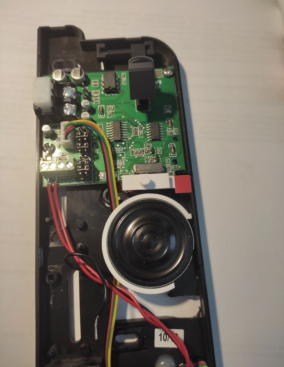

    Po remoncie chciałem zainstalować nowy domofon cyfrowy ze względów estetycznych ( stary ponad 20 letni kiedyś biały, teraz prawie sparciały zażółcony). System cyfrowy, stary aparat to PROEL. Nowy URMET 1140/622. Podłączenie dwu żyłowe + -. Wydaje się proste. Zworki zainstalowane prawidłowo do nr. mieszkania. I nie działa. Po konsultacji ze sprzedawcą wydaje się że powinno działać, konsultacji z elektrykiem też ale nie działa.
    Dołączam zdjęcia starego i nowego modelu z podłączeniem. Próbowałem różnych podłączeń, odłączeniu zbędnych kabelków, ze zworką na J1 i bez zworki. Czy ten model ma szansę zaistnieć na mojej ścianie czy brać serwisanta?
    • Problem z podłączeniem domofonu URMET 1140/622: Stary PROEL, dwużyłowe, zworki, J1, serwisant 20230415_134503.jpg (1.04 MB) Musisz być zalogowany, aby pobrać ten załącznik.
    • Problem z podłączeniem domofonu URMET 1140/622: Stary PROEL, dwużyłowe, zworki, J1, serwisant 20230415_124028.jpg (841.77 KB) Musisz być zalogowany, aby pobrać ten załącznik.
    Pierwsza i zarazem najważniejsza zasada - nie miesza się urządzeń różnych producentów.
    Jeżeli panel jest Proela, to i unifon ma być Proela.

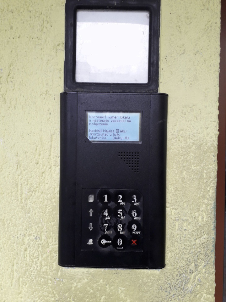

    Witam, panel na zewnątrz przy klatce, też firmy PROEL
    • Problem z podłączeniem domofonu URMET 1140/622: Stary PROEL, dwużyłowe, zworki, J1, serwisant Resized_20230416_095736.jpeg (195.34 KB) Musisz być zalogowany, aby pobrać ten załącznik.

    >>20541260
    >>20541260
    Kolega wyżej to samo Ci napisze, posiadasz system domofonowy Proela, zakupujesz unifon Proela.
    Zakupiłaś zły aparat,
    Niestety ale pan sprzedawca - jest jednak zły doradca, a pan Elektryk - nie jest jednak Elektronikiem.
    Dobrze że ustawił zworki na lokal 108, ale niestety system nie jest kompatybilny (Matibus SE/Basic).

    Tak, mam taki i działa w Proelu.
    1.Sprawdź woltomierzem napięcie na linii L+ L- -powinno być powyżej 8V.
    2.Sprawdź woltomierzem,czy zaciskach aparatu jest 8V.
    3.Sprawdź polaryzacje -czy + jest na L+
