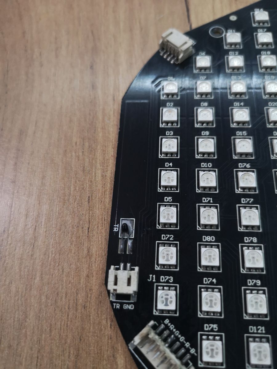

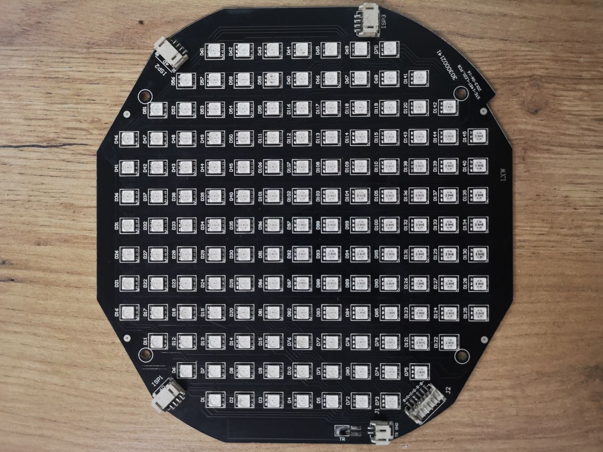

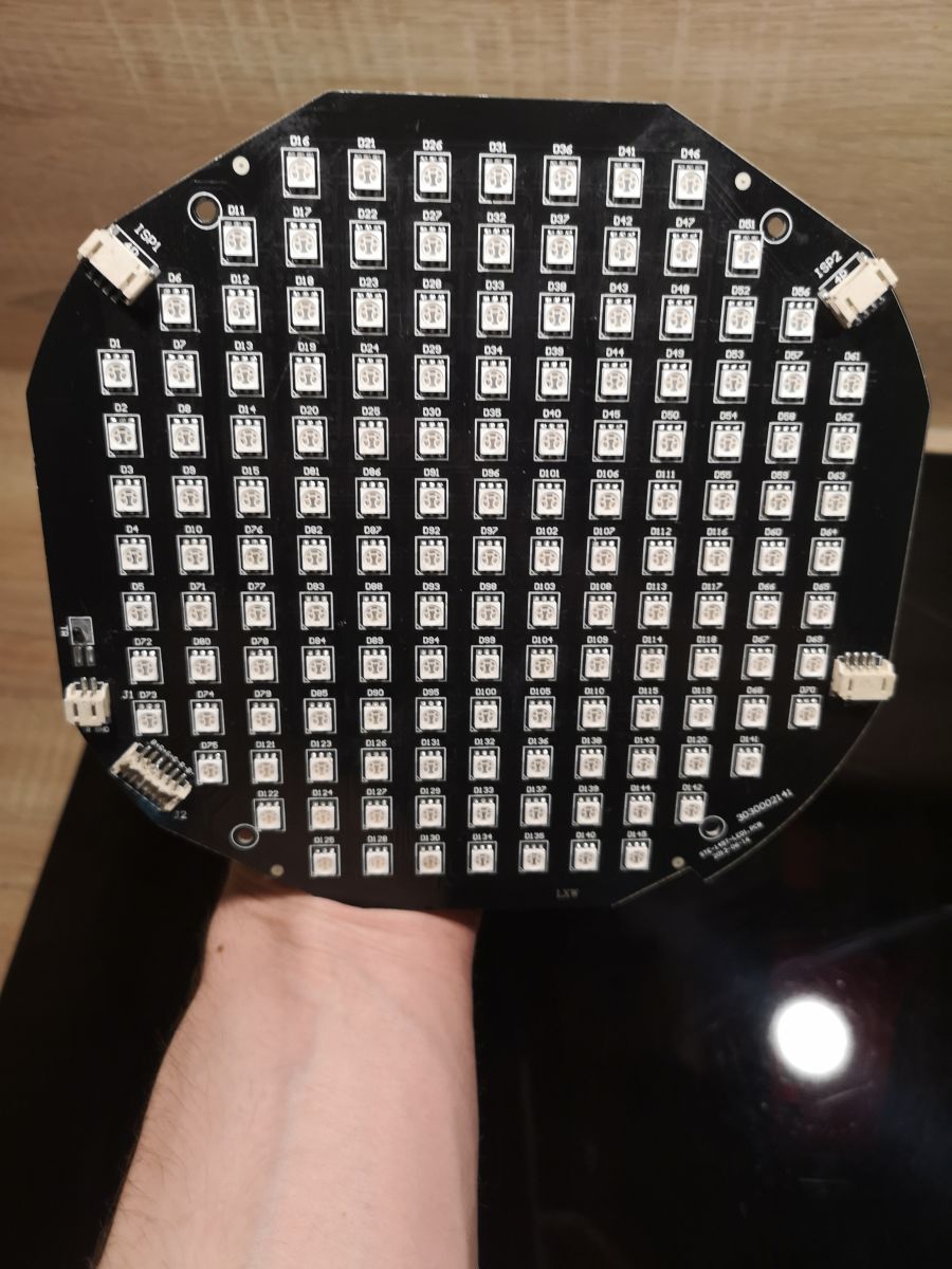

    Witam wszystkich forumowiczów, proszę o pomoc w dobraniu zasilania tego panelu. Szkoda go zniszczyć więc....

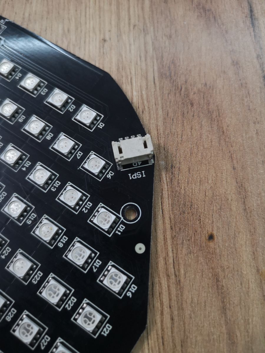

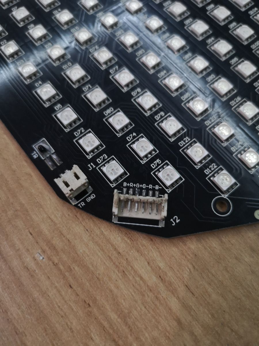

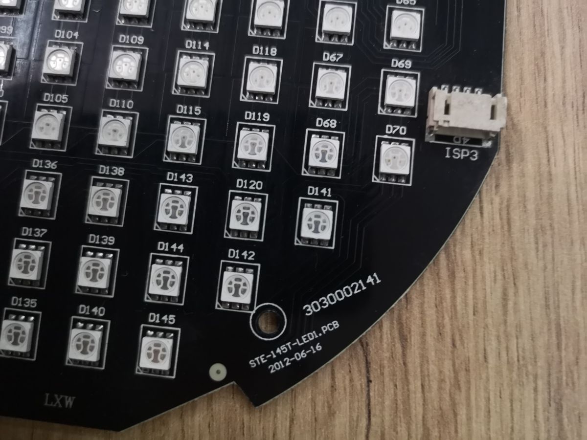

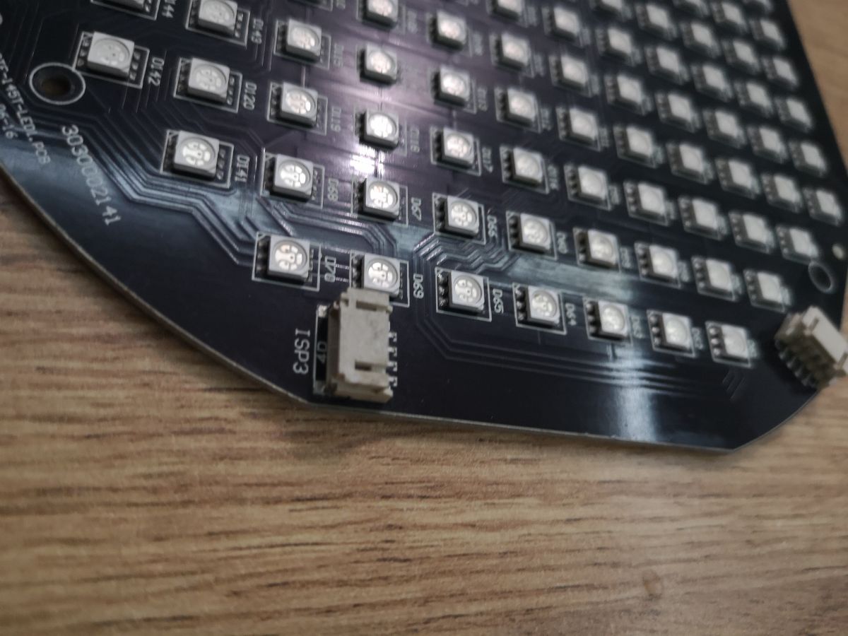

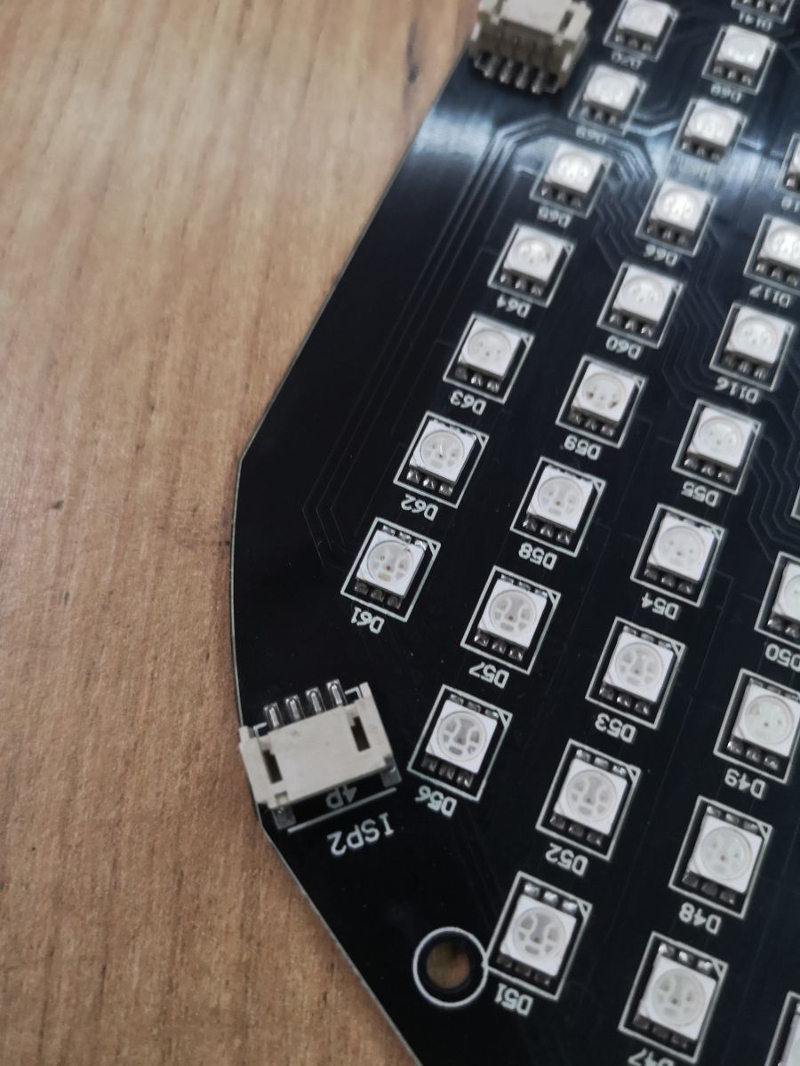

    Szukałem w internecie lecz kaplica, szukam sterownika, schematu jak to podłączyć.... Wszystkie diody działają, zielone, czerwone i niebieskie. Sprawdzałem na krótko, Damy radę do tego zbudować układ zasilania/sterowanie? I te Gniazda ISP1, ISP2, ISP3, (J2 opisanie 6 pin 3 plusy i 3 min do każdego z kolorów) i GND TR. Cały panel led jest jednym układem, i każde gniazdo ma w nim zastosowanie, to ma działać a nie świecić 😉
    Zerknij na mój temat: https://www.elektroda.pl/rtvforum/topic2914668.html Jest tam większość informacji jakich potrzebujesz, i na podstawie tamtego wątku możesz opracować własne rozwiązanie. Lub przynajmniej oszaczować czy dasz radę zaprogramować procesor.
    Generalnie możesz skorzystać z gotowego zasilacza na 12V, około 3-4A, przy cenie 10-20zł za taki nie ma się co szarpać z projektowaniem.
    Element wykonawczy to nic innego jak jakiś procesor, do którego wchodzi sygnał DMX i wychodzi sygnał 3x PWM na element wykonawczy sterujący diodami. Jak go zaprogramujesz tak będzie działał, ale nie jest to bardzo skomplikowane.
    Gniazdo J1 to gniazdo do pomiaru temperatury
    Gniazdo J2 to gniazdo zasilania do diod
    Ale gniazda ISP nie mam pomysłu do czego są. Nie widać od nich ścieżek, czyli sygnał idzie na drugą stronę. A co jest po drugiej stronie płyty?

    Z drugiej strony płyty jest gola blacha aluminium...
