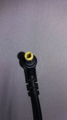

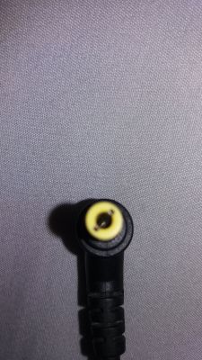

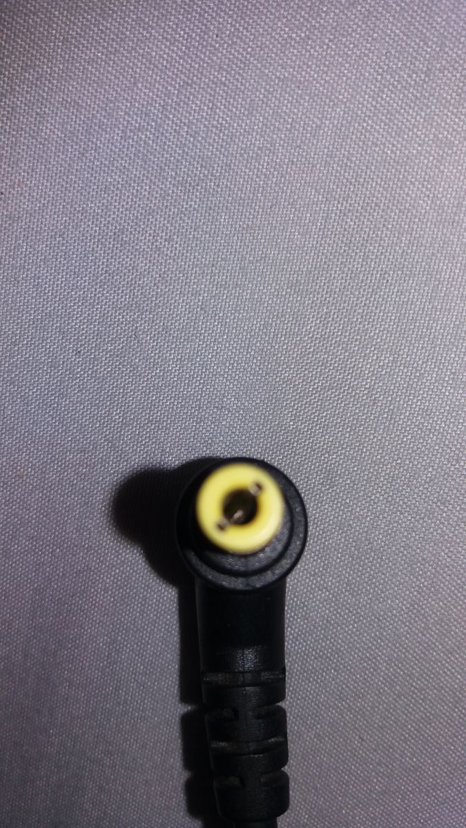

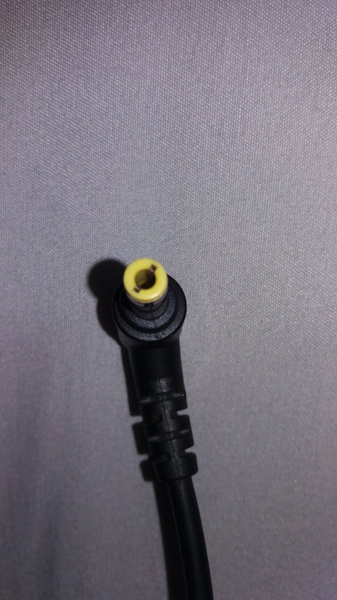

    Kupiłem oryginalny mocniejszy zasilacz do laptopa Fujitsu 90W zamiast 65W.
    Po podłączeniu laptop się włącza, ale nie ładuje baterii.
    Jak można sprawdzić czy mój laptop dobrze wykrywa zasilacz?

    Wrzuć zdjęcie wtyczki.
    Czy na starym zasilaczu bateria jest ładowana poprawnie.

    Wtyczki są w obu zasilaczach identyczne.

    Zobacz czy wtyczka nie ma czasem dodatkowego pinu od identyfikacji rodzaju mocy zasilacza.
    Jeśli jest, to najczęściej jest tam zaszyty rezystor który wskazuje jakiej mocy masz zasilacz.

    Chyba nie ma dodatkowego pinu?
    W środku tylko blaszki od plus A na zewnątrz minus?
    We wtyku, tych zasilaczy nie ma dodatkowego pinu.

    Ten zasilacz jest bez pinu detekcji.
    Należy zmierzyć go multimetrem - powinien mieć 20V na wyjściu.

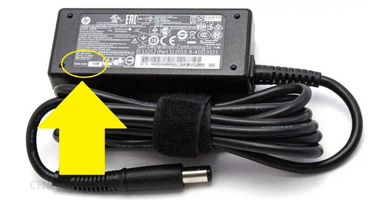

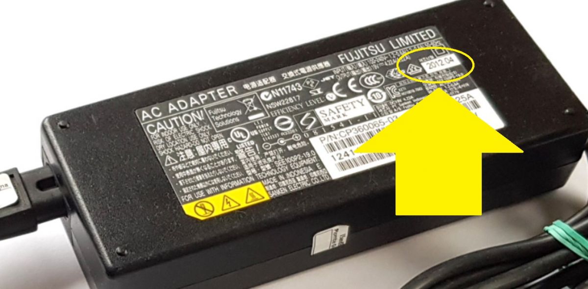

    Czy z zasilacza da się odczytać rok jego produkcji?

    Zależy od producenta i modelu. Na wielu zasilaczach: TAK
    Zrób zdjęcie etykiety od spodu zasilacza (wyraźne) i załącz - zobaczymy co da się zrobić.
    Poniżej przykład:
    Często data produkcji jest zaszyta w SN urządzenia.

    Dlatego też prosiłem o fotkę etykiety ;)
