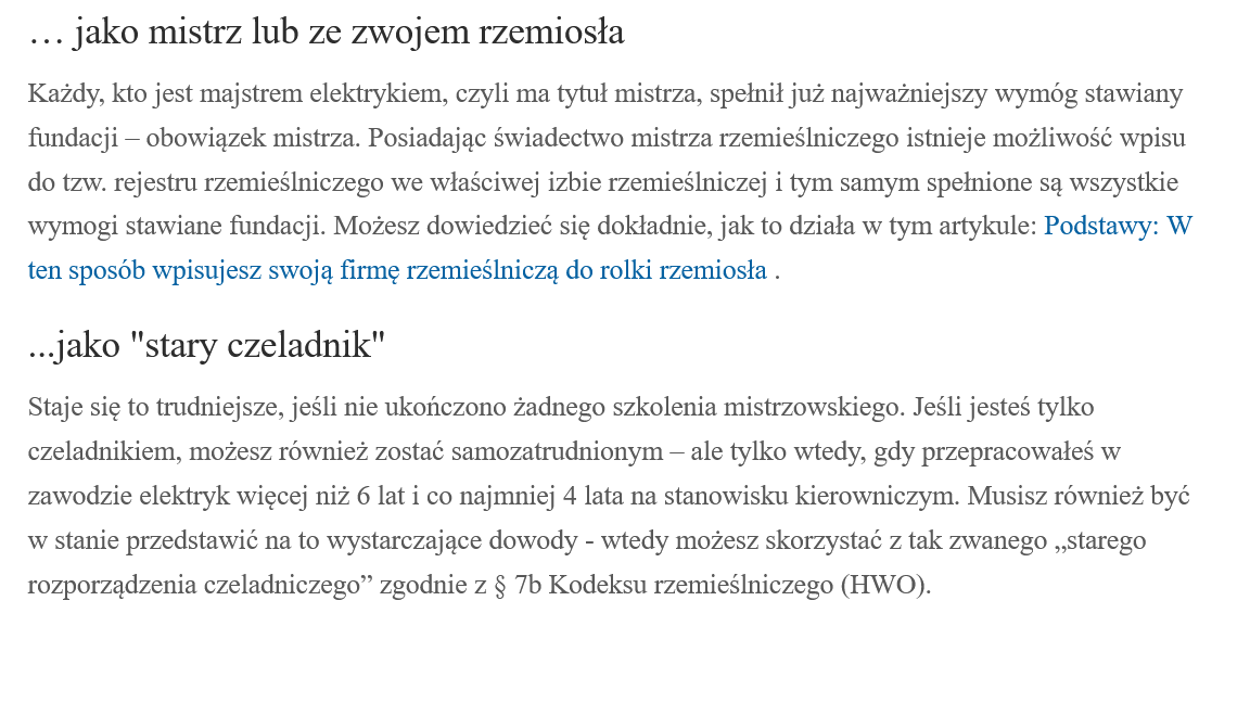

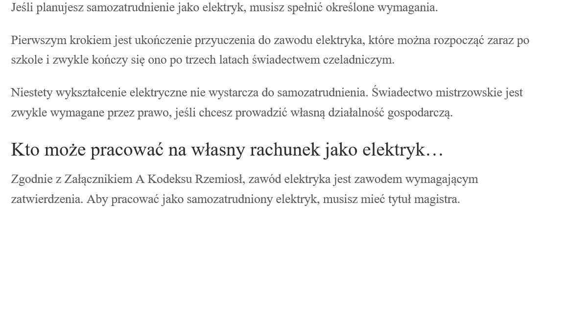

    W Niemczech elektryk jest zawodem regulowanym, więc do prowadzenia działalności trzeba mieć odpowiednie kwalifikacje oraz spełnić wiele wymogów.
    https://www-gruenderkueche-de.translate.goog/...tr_sl=de&_x_tr_tl=pl&_x_tr_hl=pl&_x_tr_pto=sc
    zrzuty ekranu z ww. linku (błędnie przetłumaczony przez translator z niemieckiego na polski wyraz mistrz na magister)
    Otworzenie i zarządzanie firmą elektryczna w Niemczech
