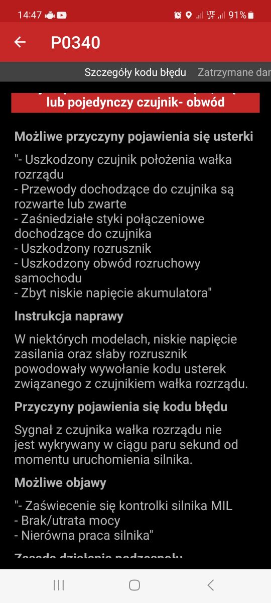

    Witam wyskakuje błąd czujnik położenia wału wymieniłem na nowy raz gasnie kontrolka później znowu się pali nie wiem co jest przyczyną czy źle ustawili rorzad czy jest inna przyczyną opel astra G 1.8 16v kombi proszę o pomoc radę

    Jak wymieniany to może być źle ustawiony.
    Pokaz błędy jakie generuje ten rozrzad
  • #3 20545528
    piaseckilukasz65
    Poziom 4  
    Posty: 4
    P0340 niskie napięcie czujnik walka rorzadu Błąd czujnika położenia wałka rozrządu - Opel Astra G 1.8 16v kombi - wymiana nie pomogła, co dalej?

    Czyli możliwy uszkodzony sterownik ale gdzy przekręcam stacyjkę muszę trochę przetrzymać a raz pali na strzałka a kontrolka raz gasnie później zapala jak kręcę dłużej żeby odpalić na zimnym nie bd to możliwy uszkodzony rozrusznik bo tak wszystko poprawnie działa błąd znika i później się zapala jak odpala z opuznieniem

    Jak rozrusznik kiepski to spadek napięcia jest w sieci czego nie lubią sterowniki

    Dzięki za pomoc narazie wymienię rozrusznik zobaczymy jak bd dalej jeżeli bd to samo wezmę twoja radę wymienię sterownik cały dzięki pozdr.bo dziwne to jest bo czasami odpala za drugim czasami dłużej a czasami przygasa mi podejrzewam wadliwość rozrusznika już zamówiłem wymienię i zobaczę a jak nie czeka wymiana sterownika
