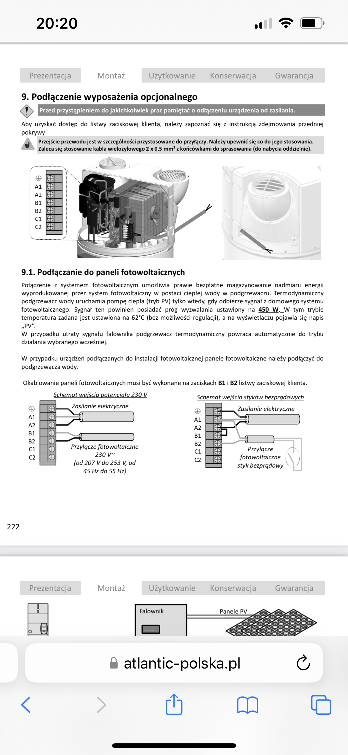

    Chcę podłaczyć pompę ciepła do falownika Solaredge poprzez Domoticza.
    W Domoticzu zaczytywane są takie dane z falownika jak na załączonym zdjęciu.
    Producent pompy zaleca aby aby próg wyzwolenia ustawić na 450w (zdjęcie z instrukcji w załączeniu, robię to przez przekaźnik wifi i domoticz)> proszę o informację na którym parametrze powinno byc to osiągnięte 450 W?
    Na "kWh Meter Inwerter"? czy na którymś z Power L? np "Power L1 Inwerter 1"?
    Może jak pompa pobiera prąd w domu z fazy 3 to te 450 W należy ustawić na „Power L3 Inwerter 3”?

    Raczej suma z L1,L2 i L3 to moc wyjściowa i ona jest bilansowana nawet jak pobierasz 1 fazy. Falownik raczej powinien symetrycznie zasilać wszystkie fazy ,więc dla uproszczenia można by zrobić obojętnie która faza (np. Power L3 Inwerter 3) *3 ma być większe od 450Watt.

    Tylko jak ustawię Power L3 Inwerter 3 ma być większy niż 450w to załaczy się pompa jak na L3 przekroczy wartość 450, jak ustawię na Power L2 Inwerter 2 to pompa załaczy sie po przekroczeniu na L2. A jak obserwuję to wartości na poszczególnych Power L1 Inwerter 1, Power L2 Inwerter 2 i Power L3 Inwerter 3 są różne w trakcie produkcji prądu, nie są symetrycznie podzielone.
    I Czy bilansowanie międzyfazowe jest już stosowane u każdego sprzedawcy energii elektrycznej np jak w moim przypadku w Energii SA też?

    To zrób sumę.

    A nie lepiej na tą fazę pod którą jest podłączona pompa? Bo jak na tej fazie pod którą jest podłączona będzie mniejsza produkcja niż pobiera pompa to nie będzie pobierała brakujących watów z „magazynu” czyli z sieci?
