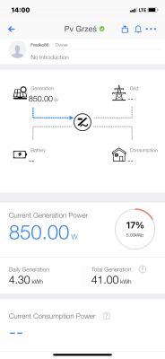

Witam, szukam pomocy, chciałbym ustawić na falowniku aby pokazywało mi zużycie energii bieżącej, ile pochłania dom a ile oddaje do sieci. Czy ktoś wie jak to zrobić w aplikacji Solarman?
Kolego to nie jest możliwe na tym urządzeniu, ten falownik jest tylko konwerterem energii DC>AC i nie posiada takich możliwości.
Musisz sobie dołożyć licznik lub liczniki dwukierunkowe i dopiero zrealizujesz to co chcesz.
https://sklep.pvmonitor.pl/
A czy jest możliwość dokupienia urządzenia ,aby sprawdzać na telefonie w ustawieniach falownika mam takie pola prąd wprowadzony i prąd pobrany ale pokazuje 0w jednym polu 0 w drugim myślałem ,że to tylko kwestia czegoś przełączenia
