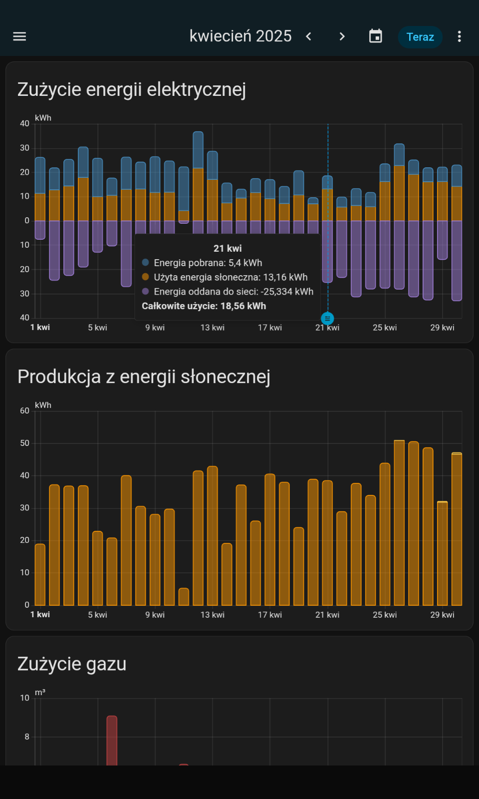

  • #15 21740477
    kmarkot
    Posty: 1376
    Pomógł: 127
    Ocena: 361
    Kliwer napisał:
    No nic, zbiorę dane i zobaczę, jaka pojemność baterii jest mi potrzebna.
    Wielkość magazynu energii elektrycznej najlepiej policzyć dla miesięcy kwietnia i września. Mniej więcej w tych miesiącach równoważy się energię pobraną z sieci z oddaną do sieci.
    Najlepsze jest posiadanie licznika energii elektrycznej dwukierunkowy i statystyki z tym związane.
    Ale można też oszacować na podstawie rachunków
    Wykresy zużycia i produkcji energii za kwiecień 2025 r.
    W miesiącu kwietniu pobrałem 276 kWh : 30 dni = 9,2 kWh.
    Oddałem 659 : 30 = 21,96 kWh.
    W miesiącu marcu oddałem do sieci 322 kWh : 30 dni = 10,73 kWh przy średnim poborze dziennym 15 kWh.
    Z pustego i Salomon nie naleje.
    W miesiącu lipcu pobór energii z sieci jedynie 116 kWh : 31 = 3,74 kWh.
    Oddałem do sieci 919 kWh.
    Więc licz i nie daj się handlowcom.
