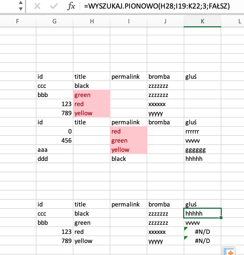

    Mam arkusz, gdzie w parach wierszy występują duplikaty danych w różnych kolumnach, w pozostałych kolumnach występują inne dane.
    Excel integracja danych z par wierszy na podstawie duplikatów danych w różnych kolumnach

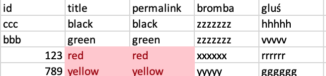

    Chciałbym zintegrować wszystkie pary wierszy na podstawie powtarzającego się parametru w zadanych kolumnach (w moim przypadku kolumny title i permalink), tak żeby zachować pozostałe dane z obu wierszy (w moim przypadku kolumny bromba i gluś). Poniżej efekt. który chciałbym osiągnąć. Excel integracja danych z par wierszy na podstawie duplikatów danych w różnych kolumnach
    Zgodnie z Twoim rysunkiem taki efekt możesz uzyskać poprzez podział tabeli na dwie "podtabele", posortowaniu wg odpowiednich kolumn, a na końcu wykorzystaniu formuły jak na zrzucie ;-)
    Excel integracja danych z par wierszy na podstawie duplikatów danych w różnych kolumnach2023-04...png (22.13 kB)Musisz być zalogowany, aby pobrać ten załącznik.

    Dzięki za podpowiedź, największym problemem jest sparowanie odpowiednich wierszy. Przy kilkuset wierszach wyszukanie analogicznych danych położonych w dwóch różnych kolumnach jest kłopotem. Tutoriale do których dotarłem albo zakładają, że duplikaty dotyczą całych wierszy (a i wtedy można je jedynie skasować), Albo te same dane będą w różnych kolumnach tego samego wiersza. Albo w różnych wierszach tej samej kolumny. A ja mam w różnych kolumnach różnych wierszy.
    Mogę skopiować dane z jednej kolumny do drugiej (np.z title do permalink) i posortować wg tej kolumny. Wtedy te same dane (powtarzające się) będą koło siebie. Jednak wtedy kopiowanie danych różniących się do "pustych miejsc" trzeba będzie dokonać "na piechotę" parami wierszy. Kilkaset razy...
    Jeśli w kolumnie "title" nie będą występowały powtórzenia danych (duplikaty) to całą robotę wykona proponowana formuła przeciągnięta do dołu wynikowej tabeli :-)

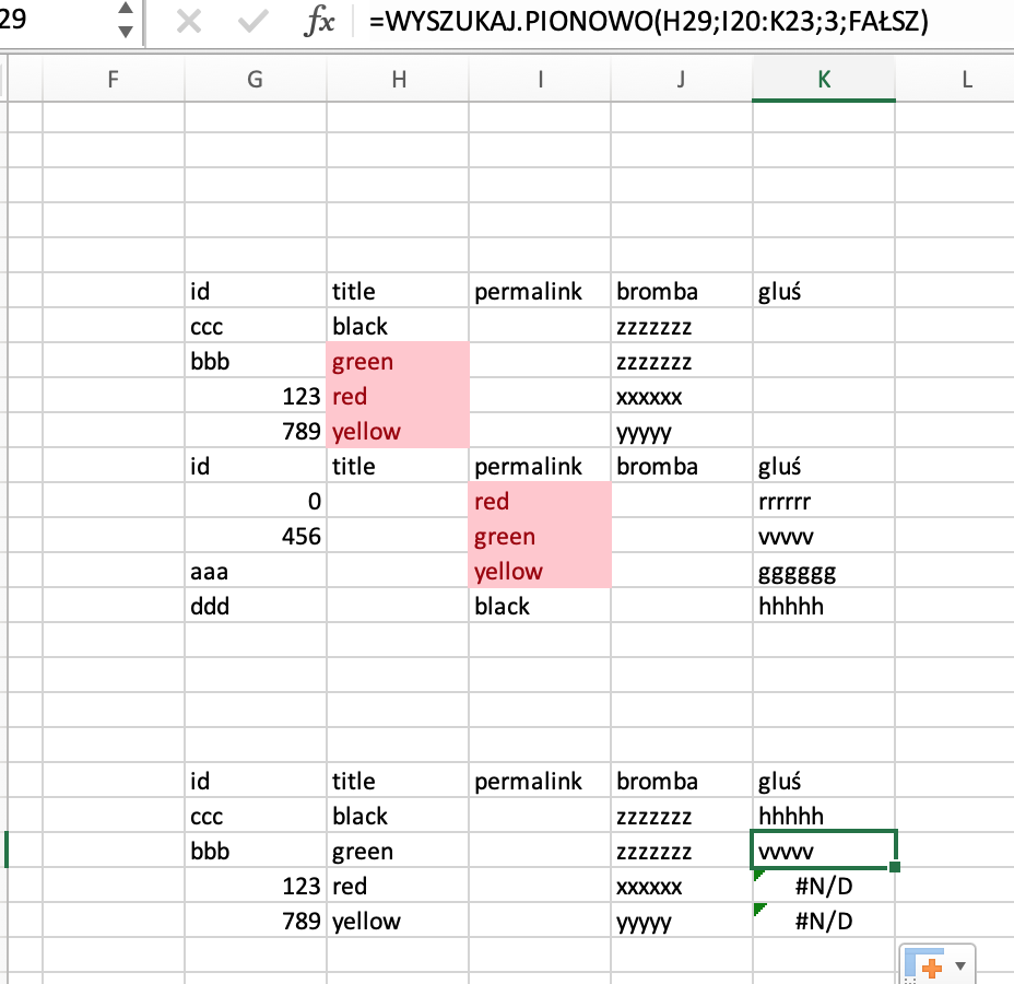

  • #5 20548597
    sszczesny
    Posty: 3

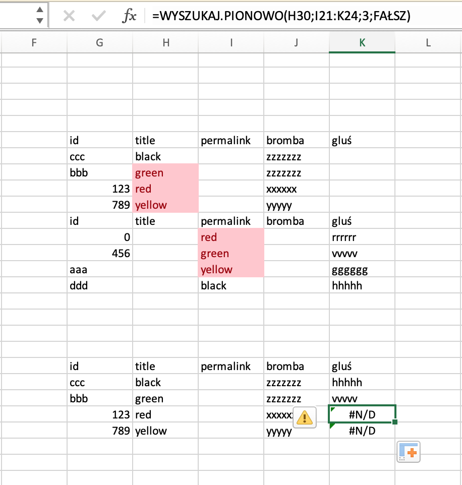

    Zadziałało, ale tylko w przypadku jednego wiersza, pociągnięcie w dół formuły powoduje przesunięcię zakresu w dół za każdym razem o wiersz. Pewnie to banalne, ale nie wiem jak kopiować formułę, żeby wyszukiwany parametr się zmieniał, ale zakres pozostawał taki sam. :) Excel integracja danych z par wierszy na podstawie duplikatów danych w różnych kolumnach Excel integracja danych z par wierszy na podstawie duplikatów danych w różnych kolumnach Excel integracja danych z par wierszy na podstawie duplikatów danych w różnych kolumnach

    Przecież wyraźnie pisałem:
    tzn. jedną sortujesz wg kolumny "title", a drugą wg "permalink" ;-)
    Dodatkowo zwróć uwagę na bezwzględną adresację zakresu wyszukiwania (tj. te $ w formule).
    np. tak jak w załączniku
    Protinte...xlsx (9.64 kB)Musisz być zalogowany, aby pobrać ten załącznik.
