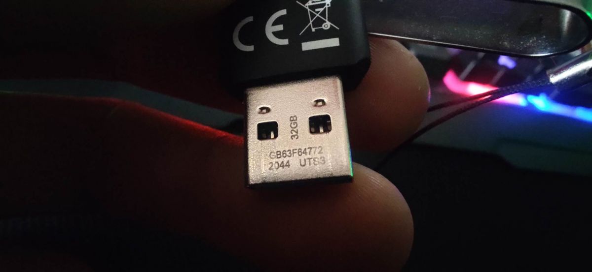

Pendrive Goodram UTS3 32GB - zawieszenie systemu po przesyłaniu plików, naprawa nieudana

    Proszę zamieścić screen z ChipGenius_v4_19_0319 (lub nowszego jeśli ten nie wykryje poprawnie.)

    Kontriler to Alcor i być może jakiś MT29F...?
    https://www.elektroda.pl/rtvforum/topic3858050.html#19786815

    riczi56 napisał:
    Co można z tym zrobić?
    Bez danych z aktualnego Alcor DSMP (po "Refresh") nie udzielę dalszych wskazówek.

    Tak, proszę zamieścić do analizy screen.
