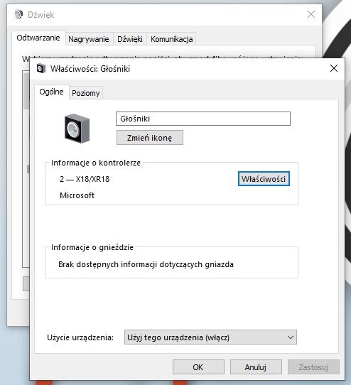

    Cześć, od jakiegoś czasu jestem posiadaczem miksera Behringer XR18. Mikser podłączony jest kablem USB do komputera. Korzystamy z niego do nagrań. Problem polega na korzystaniu z niego jako interface. Gdy pracuję w programie (używam REAPER'a), to wszystko działa poprawnie, mianowicie wejścia i wyjścia, po skonfigurowaniu w mikserze. Problem jednak w tym, że mikser nie odtwarza dźwięków systemowych, oraz całego otoczenia po za DAW. Np.. chcę użyć go jako odsłuchu. Odpalam youtube, ale niestety dźwięku brak. Przeszukałem już chyba wszystko. Ustawienia systemowe, opcje w ustawieniach miksera. Czasem chciałbym odpalić muzykę z youtube i do tego grać. Próbowałem przechwycić przez DAW sygnał wypuszczany z systemu, ale nic z tego. Czy ktoś ma podobny problem? Sprawdzałem na dwóch komputerach. Wina leży po stronie XR18. Za wszelką pomoc, wielkie dzięki! :)

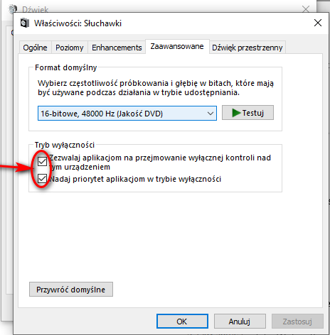

    Po pierwsze wejdź w panel sterowania dźwiękiem, i odznacz tryb wyłączności.
    Behringer X Air XR18: Brak odtwarzania dźwięków systemowych i z YouTube, Łączność z DAW (REAPER)
    Nie mniej problem może być złożony. Czasami sterowniki ASIO są pisane tak że po ich uruchomieniu nie dzielą się zasobami, i pracują w trybie exclusive. Czyli uruchamiasz urządzenie po ASIO to reszta systemu nie ma dostępu do urządzenia. I nic nie zrobisz.

    Bo jak wspomniałem, dużo zależy od tego jak są napisane sterowniki, i z jakim hardware pracuje. Ale zacznij od wyłączenia trybu wyłączności. Po zmianie wskazany jest reset systemu.

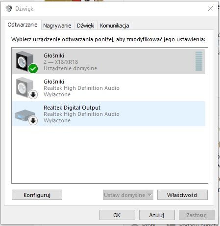

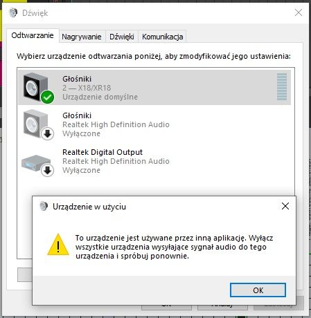

    Sprawdzałem teraz ten tryb wyłączności. Sprawa wygląda tak, że jeśli to zrobię, to dźwięk byłby odsyłany nie do miksera behringer, a przez zintegrowaną kartę, do której nie jest podpięty żaden odsłuch. Wszystko mam wpięte do miksera. Kabel USB przesyła w obie strony przez DAW, (tak jak wspominałem). W DAW'ie jest opcja zaznaczenia wysyłki. Pojawia się też wtedy sterownik ASIO, do którego nie można się dostać jeśli Reaper nie jest włączony. (ogólnie każdy DAW). Będę jeszcze z tym walczył, ale szczerze nie wiem już jak. Czy na prawdę nikt nie używał tego miksera w domowym studiu? I czy prócz tego nie odpalał plików dźwiękowych po za DAWem? Może w przyszłości wyjdzie jakiś update, który to obsługuje.
    Dodam, że w opcjach Behringera jako interface nie ma możliwości ingerowania w niego w systemie. Jedynie w samych opcjach softu, już w programie. Behringer X Air XR18: Brak odtwarzania dźwięków systemowych i z YouTube, Łączność z DAW (REAPER) Behringer X Air XR18: Brak odtwarzania dźwięków systemowych i z YouTube, Łączność z DAW (REAPER) Behringer X Air XR18: Brak odtwarzania dźwięków systemowych i z YouTube, Łączność z DAW (REAPER)
