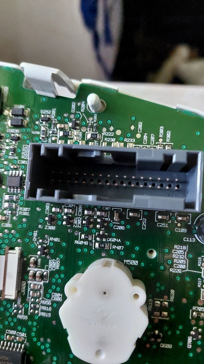

#1 20549894 21 Kwi 2023 15:14 Furman1234 Furman1234 Poziom 14 #1 20549894 21 Kwi 2023 15:14 Witam. Potrzebuję podlaczyc licznik bez korzystania z samochodu aby zobaczyć czy podświetlenie w nim działa. Czy pomógł by ktoś opisać wprowadzenia pinów wtyczki . Ford mondeo mk4. Promuję tematy: 13.02.2022 Piec gazowy buderus u004-24k ogrzewanie wyłącza się po jakimś czasie 16.04.2020 Immergas błąd error 37 - pomogło naprawienie styku termicznego radiatora
Pomocny post #2 20550454 21 Kwi 2023 23:34 leonek4 leonek4 Poziom 29 Pomocny post? (+1) Pomocny post #2 20550454 21 Kwi 2023 23:34 visteon ? Sprawdź 4, 15, 32 Vcc 6 GND
#3 20550970 22 Kwi 2023 15:32 Furman1234 Furman1234 Poziom 14 Autor tematu Pomocny post? (0) #3 20550970 22 Kwi 2023 15:32 Świeci tylko jedna dioda bez całej reszty. Promuję tematy: 13.02.2022 Piec gazowy buderus u004-24k ogrzewanie wyłącza się po jakimś czasie 16.04.2020 Immergas błąd error 37 - pomogło naprawienie styku termicznego radiatora
#4 20550994 22 Kwi 2023 16:07 Furman1234 Furman1234 Poziom 14 Autor tematu Pomocny post? (0) #4 20550994 22 Kwi 2023 16:07 Jest już ok. Na zasilaczu miałem zmniejszony prąd do 20mA a licznik pobiera na starcie 500mA a później 425 mA. Udało się naprawić. Dziękuję za pomoc. Promuję tematy: 13.02.2022 Piec gazowy buderus u004-24k ogrzewanie wyłącza się po jakimś czasie 16.04.2020 Immergas błąd error 37 - pomogło naprawienie styku termicznego radiatora
