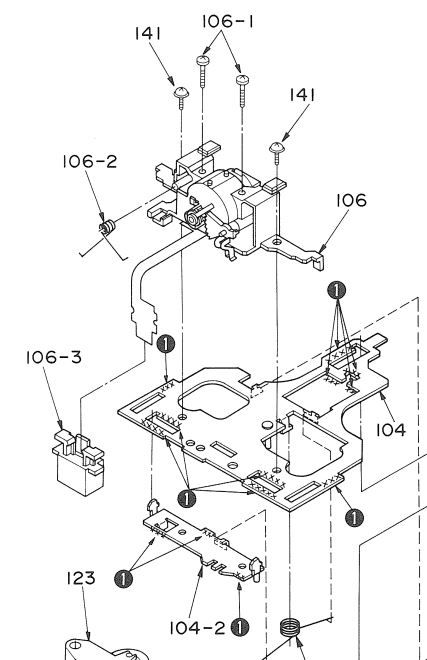

    Mój problem jest taki. Po naprawie mechanizmu prawego decka coś stało się z ustawieniem głowicy magnetofonu. W prawą stronę odtwarza dobrze, natomiast w lewą stronę jest głucho. Jest to na pewno wina ustawienia głowicy gdyż zauważyłem, że w momencie odtwarzania w lewą stronę wystarczy nacisnąć nasadę głowicy i już jest dobrze, ale tylko do końca odtwarzania jednej strony. Później historia się powtarza. Chciałbym wiedzieć, którą śrubkę trzeba dokręcić, ewentualnie poluzować by było dobrze.

    Jeśli nie kręciłeś śrubkami przy głowicy do regulacji azymutu (106-1) to problem raczej leży w mechanizmie obrotu głowicy - przekładnia zębata, sprężyna, źle założony popychacz (104-2).
    Bez kasety serwisowej takie luzowanie lub dokręcanie to do niczego dobrego nie doprowadzi. Zawsze będzie nie tak jak powinno być.

    Niestety nie posiadam kasety serwisowej i chyba z tego nic nie będzie. Może mi się uda kupić ją tanio przez allegro, W każdym bądź razie za wskazówki dziękuję.
