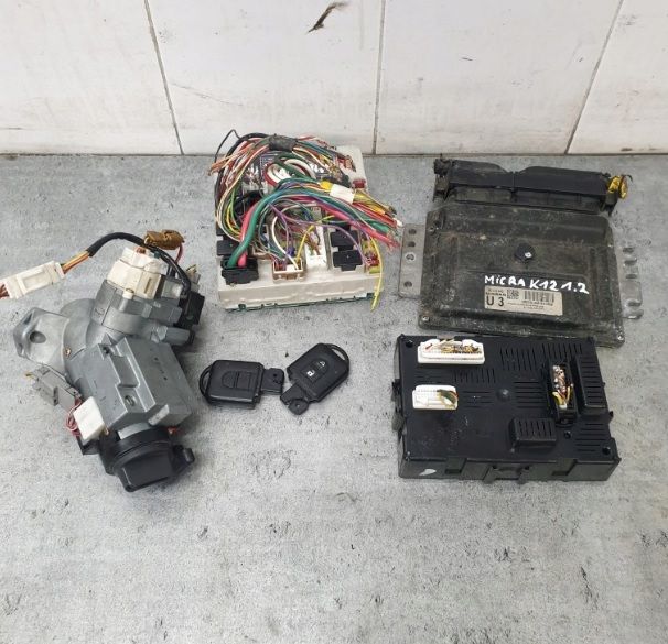

    Witam, Nissan Micra K12 2003, 1.2 benzyna z systemem bezkluczykowym (keyless go). Niestety do auta nie posiadam kluczyków. Co musi znaleźć się w zestawie startowym żeby go odpalić? Stacyjka z kluczem, skrzynka z bezpiecznikami, sterownik silnika oraz moduł ?. W klamkach nie ma zamków, tylko przyciski. Czy sama wkładka od zamka kierowcy będzie też potrzebna żeby zamek normalnie działał? Jednocześnie zastanawia mnie czy mogę dobrać taki zestaw od auta z innego roku produkcji niż mój.
    Poniżej zamieszczam przykładowy zestaw startowy oferowany w sprzedaży.
    Nissan Micra K12 1.2 odpalenie - Problem z doborem zestaw startowy
  • #2 20552328
    kuruc43
    Posty: 44
    Pomógł: 14
    Ocena: 17
    Nie prościej zaprogramować nowy kluczyk zamiast przekladać pół samochodu🤔
  • #3 20552372
    tomsitomx
    Poziom 3  
    Posty: 7
    Tylko czy koszty zaprogramowania kluczyka nie będą wyższe niż kompletny zestaw startowy ?
  • #4 20552575
    piotrekwoj1
    Posty: 10525
    Pomógł: 947
    Ocena: 3438
    Widzę że mało wiesz na temat swojego auta bo ten model ma wkładki w zamkach jak i w stacyjce. Wystarczy wyjąć odpowiednie zaślepki i wszystko jest więc kupowanie zestawu bez kluczyka mija się z celem. Podaj cenę za taki komplet.

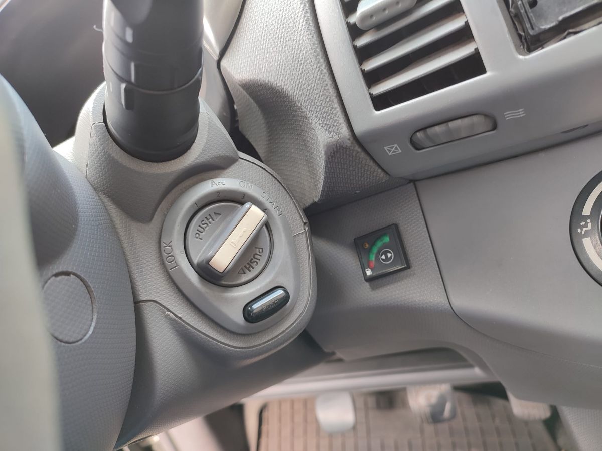

  • #5 20552607
    tomsitomx
    Poziom 3  
    Posty: 7
    To prawda, auto mam od kilku dni i kupiłem je na aukcji bez kluczyków. W domu zauważyłem, że stacyjka jest jak na zaprezentowanym zdjęciu i działa jako system keyless go. W klamkach są tylko jakieś przyciski, bez standardowej wkładki z zamkiem :) Cena zestawu startowego w granicach 500 zł.
  • #6 20552618
    piotrekwoj1
    Posty: 10525
    Pomógł: 947
    Ocena: 3438
    Wszystko się zgadza tylko do tej stacyjki powinien być jeszcze kluczyk. To auto posiada standardowe wkładki do zamków. Teraz ich nie widać ale są napewno. Spójrz na zdjęcie z zestawem i widać że w pilotach brakuje kluczyków więc jeśli nawet kupisz zestaw i będzie pasował to w chwili usterki keyless nie dostaniesz się do auta.

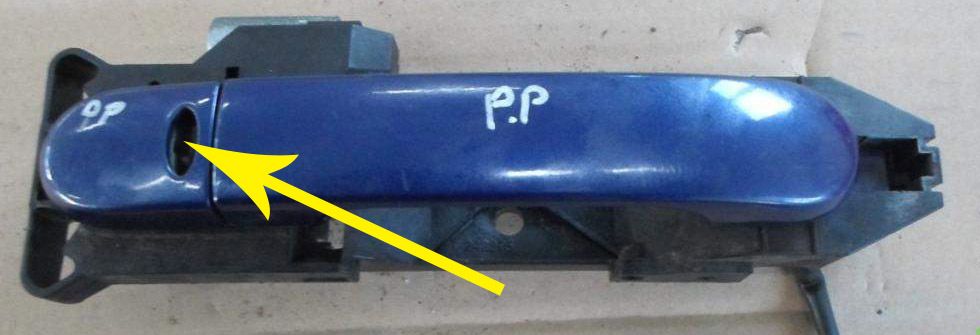

  • #7 20552671
    tomsitomx
    Poziom 3  
    Posty: 7
    Faktycznie, w zestawie brakuje grotów kluczyków. W takim razie i taki zestaw mnie nie ratuje, a ja zostałem zbity z tropu. Szukać jakiegoś majstra co zajmuje się dorabianiem kluczy i programowaniem ich ?
    Podgląd na przykład klamki jak wygląda u mnie.
  • #8 20552750
    piotrekwoj1
    Posty: 10525
    Pomógł: 947
    Ocena: 3438
    Ja wiem jak to wygląda i jak działa ten system. Musisz się zorientować ale sądzę że chyba lepiej dorobić kluczyk z grotem.
  • #9 20555821
    tomsitomx
    Poziom 3  
    Posty: 7
    Witam. Orientowałem się u siebie w okolicy i nikt nie chce podjąć się dorobienia kluczyka pod obecną stacyjkę keylessgo.
    Czy nie prościej będzie dla mnie kupienie zestawu startowego z tradycyjną stacyjką ?
    Jeżeli będę miał zestaw z poszczególnymi komponentami to samo zastąpienie części wystarczy do odpalenia?
  • #10 20798788
    pisiorex89
    Posty: 1
    Witam, czy udało się rozwiązać problem? Wymieniony został zestaw startowy?
  • #11 20798911
    tomsitomx
    Poziom 3  
    Posty: 7
    Problem rozwiązany. Najprościej było dorobić kluczyk w ASO. Pozdrawiam.
  • #12 20798913
    tomsitomx
    Poziom 3  
    Posty: 7
    Kluczyk został dorobiony w ASO.
