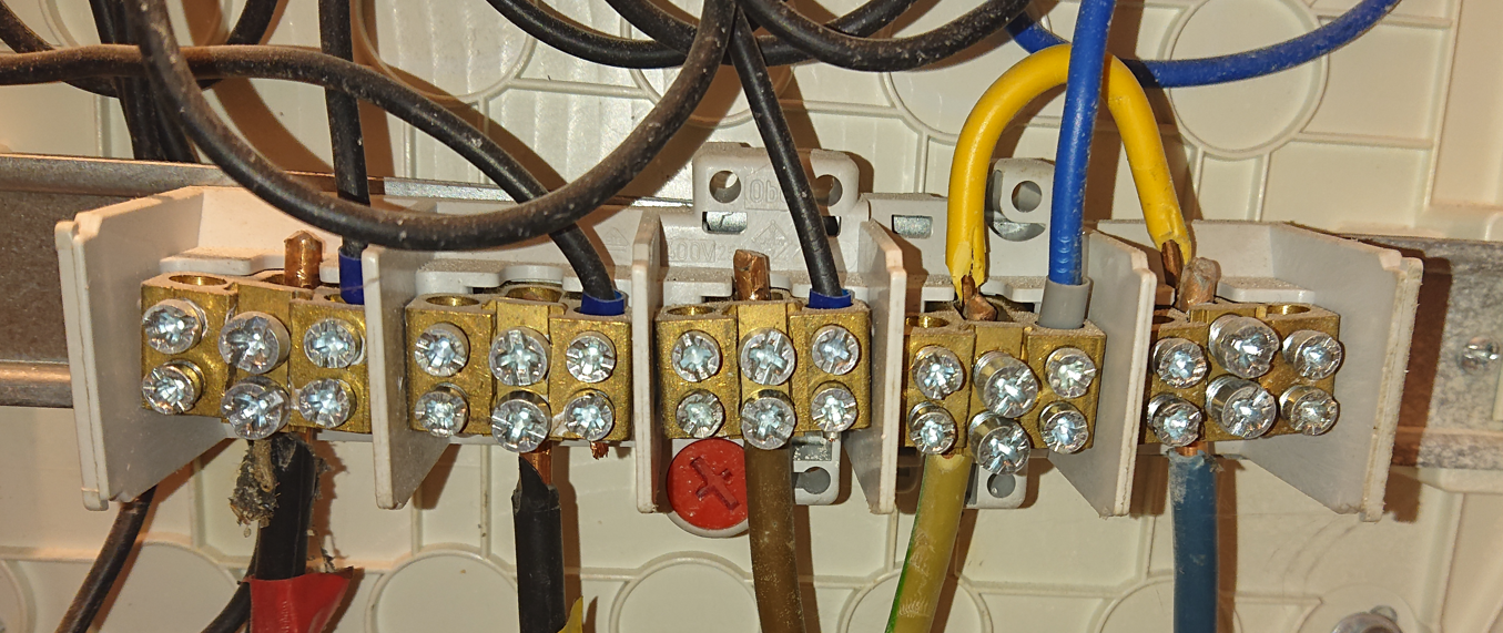

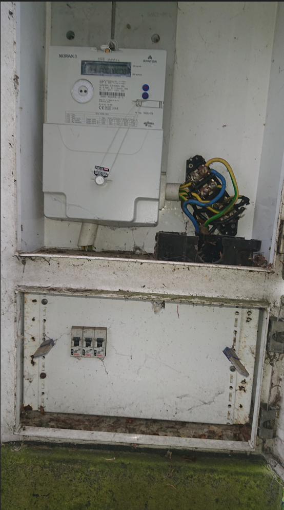

    Cześć,
    Prosiłbym o weryfikacje poprawności lub niepoprawności połączenia. Byłem w rejonie energetycznym i dowiedziałem się o typ sieci - TNC. Od licznika wychodzi 5 żółtozielonych przewodów (wymianę licznika miałem w 2020 więc sądziłem że będzie zrobione zgodnie ze sztuką jeżeli chodzi o kolory przewodów) więc prawdopodobnie rozdział PEN przed licznikiem (nie mogę sprawdzić ponieważ poniżej licznika są plomby). Następnie tak jak widać na zdjęciach czyli prawdopodobne ponowne połączenie PE i N. Następnie elektryk połączył mi w rozdzielnicy ponownie PE i N ponieważ twierdzi że powinno być puszczony przewód 4 żyłowy od licznika i rozdział na PE i N powinien być dopiero w rozdzielnicy (Tak też przeczytałem na forum). Uziom przy domu mam w postaci uziomu pionowego - rezystancja 4.8 Oma (robiony w 2020).
    I teraz pytanie - wiem po przeczytaniu forum że nie powinno się raz rozdzielonego przewodu PEN ponownie łączyć. Elektryk twierdzi że błędem jest tak wczesny rozdział przy tej odległości przewodu (przewód 5x16 puszczony od budynku do skrzynki ziemią około 50 metrów - przewód był położony w latach 90). I teraz czy zostawić to w spokoju i nie zmieniać tego co zrobili elektrycy z ZE i elektryk który mi zmostkował ponownie PE i N i zrobić rozdział na N i PE dopiero w rozdzielnicy czy też temat próbować wyprostować to tak żeby było zgodnie ze sztuką (czyli że nie powinno się raz rozdzielonego przewodu PEN ponownie łączyć)?
    Dodam jeszcze że aktualnie mam rozbudowę i stara część budynku jest na starej instalacji aluminiowej dwużyłowej a nowa już w aktualnych standardach 3 żyłowa - do nowej części jest nowa osobna rozdzielnica - stara rozdzielnica będzie likwidowana w przyszłym roku po wymianie instalacji elektrycznej na nową.
    Zdjęcie 1 - połączenie tuż za licznikiem
    Zdjęcie 2 - Zmostkowane przewody w rozdzielnicy
    Będę wdzięczny za odpowiedzi.
    Wyprostowanie polegałoby na wycięciu jednej z żył na obu końcach kabla, więc lepiej jest zostawić i cieszyć się z dwa razy grubszego PEN-a.

    Podział PEN na PE i N jest przy liczniku, więc uziemiasz tor PE. Możesz to zrobić nawet wielokrotnie. Ponowne połączenie PE z N jest błędem. Nigdzie nie jest napisane, by uziemiać punkt podziału PEN (notoryczny błąd rozumowania). Uziemia się PE.

    Zrozumiałem z Waszych postów że aby wyprostować tą sytuację są dwie opcje:
    1. Zgodnie z postem @czesiu zostawić tak jak jest, potraktować oba przewody PE oraz N (które są po raz pierwszy zmostkowane bezpośrednio za licznikiem na listwie zaciskowej) jako jeden "wspólny" PEN o sumarycznie większej średnicy, zrobić rozdział "za mostkiem" który zrobił elektryk w rozdzielnicy na PE i N i oczywiście podłączyć finalnie listwę PE rozdzielnicy do zrobionego uziemienia przy budynku - takie rozwiązanie finalnie sugerował elektryk który zmostkował PE i N w rozdzielnicy.
    2. Zgodnie z postem @750kV należy zrobić porządek z mostkami czyli od punktu podziału w liczniku mamy osobno PE oraz N, mostek który zrobił elektryk w rozdzielnicy do usunięcia, przewód N na blok rozdzielczy w rozdzielnicy N, przewód PE na listwę PE w rozdzielnicy i z listwy PE na GSW.
    Nie miałem zamiaru uziemiać punktu podziału PEN w skrzynce licznikowej ani w rozdzielnicy. Zależy mi na weryfikacji czy też porównaniu tego to co sugerował i częściowo zrobił elektryk i informacjami zawartymi na forum.

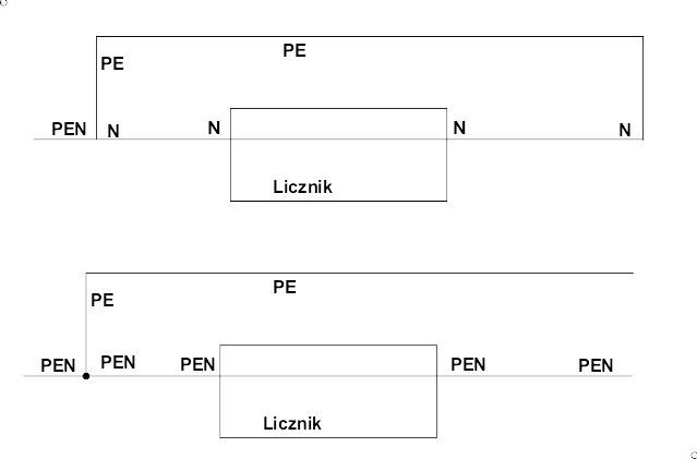

    Tak zrobić nie można.
    Dwukrotne połączenie przewodu PE i N w sieci TNC, kolory przewodów, uziom pionowy 4.8 Ohm
    Bo część prądu roboczego(50%) jest poza przewodem N w liczniku.
    Można zrobić jak na dolnym rysunku.
    Punktu podziału na przyłączu bym ne ruszał.
    Bo ZE może chcieć 5-żyłowy WLZ.

    CYRUS2 napisał:
    ...Tak zrobić nie można.
    I co zrobiłeś cyrusie?
    Rozdzieliłeś PEN na PEN i PE.
    I co dalej w instalacji?
    Znów rozdzielisz PEN zalicznikowego na PE i N?
    W elektryce obowiązują pewne zasady. Zasady cyrusa się w nich na pewno nie mieszczą.
    I co z tego wynika, skoro licznik nie mierzy prądu w N ani w PEN.
    Z tego wynika ZE może się czepiać jak to zauważy.
    Łatwo zauwazyć If≠In w liczniku.
    Pytanie - co kombinuje użytkownik ?

    CYRUS2 napisał:
    Łatwo zauważyć If≠In w liczniku.
    Monterzy z ZE mają gdzieś ile prądu płynie żyłą niebieską a ile żółtozieloną w kablu odbiorcy, a na podstawie prądów fazowych nie są w stanie ocenić ile prądu powinno wracać żyłą niebieską.
    Ich interesuje żeby licznik miał N, żeby dobrze mierzył napięcia fazowe.
    Zauważ że w podlicznikach dostępnych w handlu (np. F&F rysują N już tylko z jednej strony).

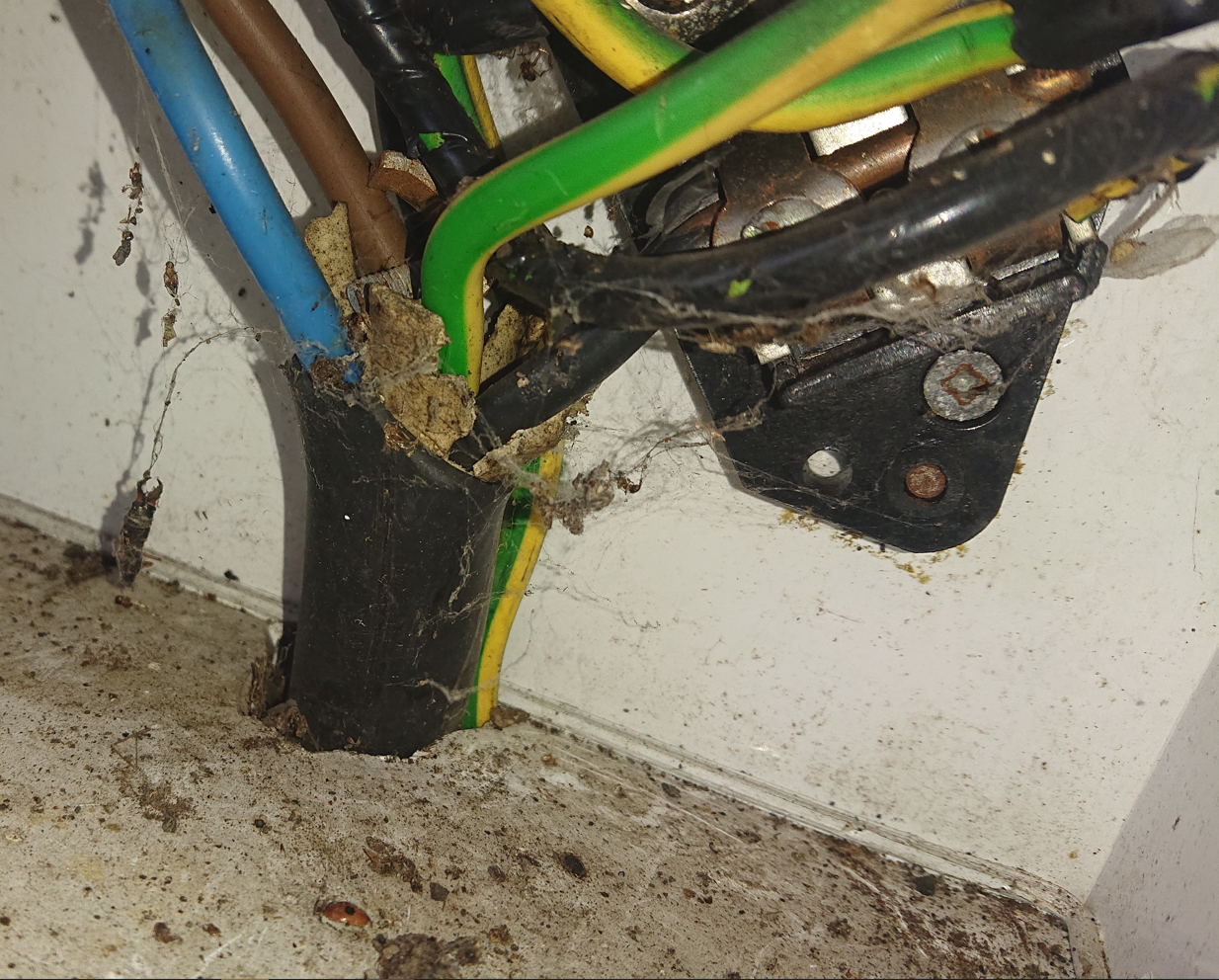

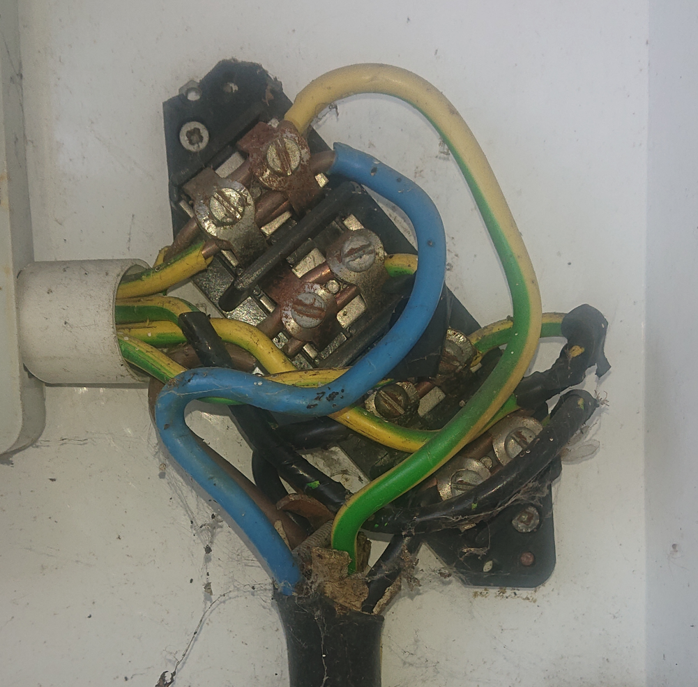

    Chciałem też przeprosić ponieważ wprowadziłem Was w błąd z opisem połączeń w szafce licznika. Napisałem w pierwszym poście że z licznika wychodzi 5 przewodów - a przewodów od licznika wychodzi 4. Aktualny stan połączeń w skrzynce licznikowej jest następujący:
    Gdzie jest podłączony przewód który oznaczyłem na schemacie nr 5 niestety nie jestem w stanie sprawdzić ze względy na plomby.
    Dwukrotne połączenie przewodu PE i N w sieci TNC, kolory przewodów, uziom pionowy 4.8 Ohm Dwukrotne połączenie przewodu PE i N w sieci TNC, kolory przewodów, uziom pionowy 4.8 Ohm
    użytkownik nic nie kombinuje :) Chciałem zweryfikować poprawność połączeń - czy jest zgodnie ze "sztuką budowlaną".
