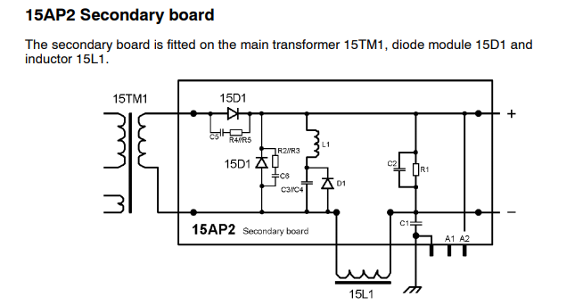

    Dla ułatwienia zamieszczam fragment schematu spawarki , a mianowicie schemat układu i jego oznaczenie.

    Analizując schemat układu , widać tam w pobliżu tranzystorów mocy cztery diody , dwie o małej powierzchni i dwie porównywalne z tymi z mostka. Tranzystor zaproponowany przez kolegę lechoo ma w swojej strukturze diody. Możemy przyjąć że diody D3 i D4 to diody w tranzystorze a diody D1 i D2 to te większe. Jakie to musiałyby być diody , które by odpowiadały tym w układzie. Nie mam doświadczenia z tak dużymi przetwornicami , diody te mają zapewnie ciężkie warunki pracy i nie mogą to być pierwsze lepsze.

    Np. DSEK30-06, , albo z innej serii BYT12PI1000 (ciężko kupić, ale dobre diody), ETH3006,
    Napięcie muszę mieć 600V, prąd nie musi być tak tranzystorów ale te diody schotky mają takie właściwości, że prądy w impulsie wytrzymują ogromne. Czas przełączania najlepiej mniejszy niż 50ns.

    Witam, prądy szczytowe tych diod osiągają takie wartości jak prądy robocze tranzystorów, czyli max. ok. 50A, ale wartość średnia jest kilkukrotnie mniejsza. W praktyce wystarczające są diody 15-16A/600V ultra-fast (obudowa TO-220), chociaż większe 25A lub 30A w obudowach TO-247 (jak w/w tranzystory) będą wygodniejsze do zamontowania i odizolowania na radiatorze.
    Diody te zapewniają rozmagnesowywanie rdzenia transformatora w chwili gdy tranzystory są wyłączane - przetwornica przepustowa dwu-tranzystorowa. Nie są to diody Schottky'ego (te produkuje się na napięcia do 200V), lecz tzw. ultra-szybkie o czasie trr 50ns lub mniej.
    W tej spawarce główna przetwornica pracuje z częstotliwością 65kHz, koniecznie należy też sprawdzić poprawność impulsów sterujących tranzystorami - czy są zgodne z instrukcją serwisową.

    W osi tej diody na płycie mocy jest dwie wtyczki,A1-A2 podaje impulsy z płyty sterującej na moduł IGBT. Jeżeli daje prostokąty to uwalony prawdopodobnie jest ten moduł o którym pisał wcześniej kolega IZYCH. Posłałem na priv dtr.

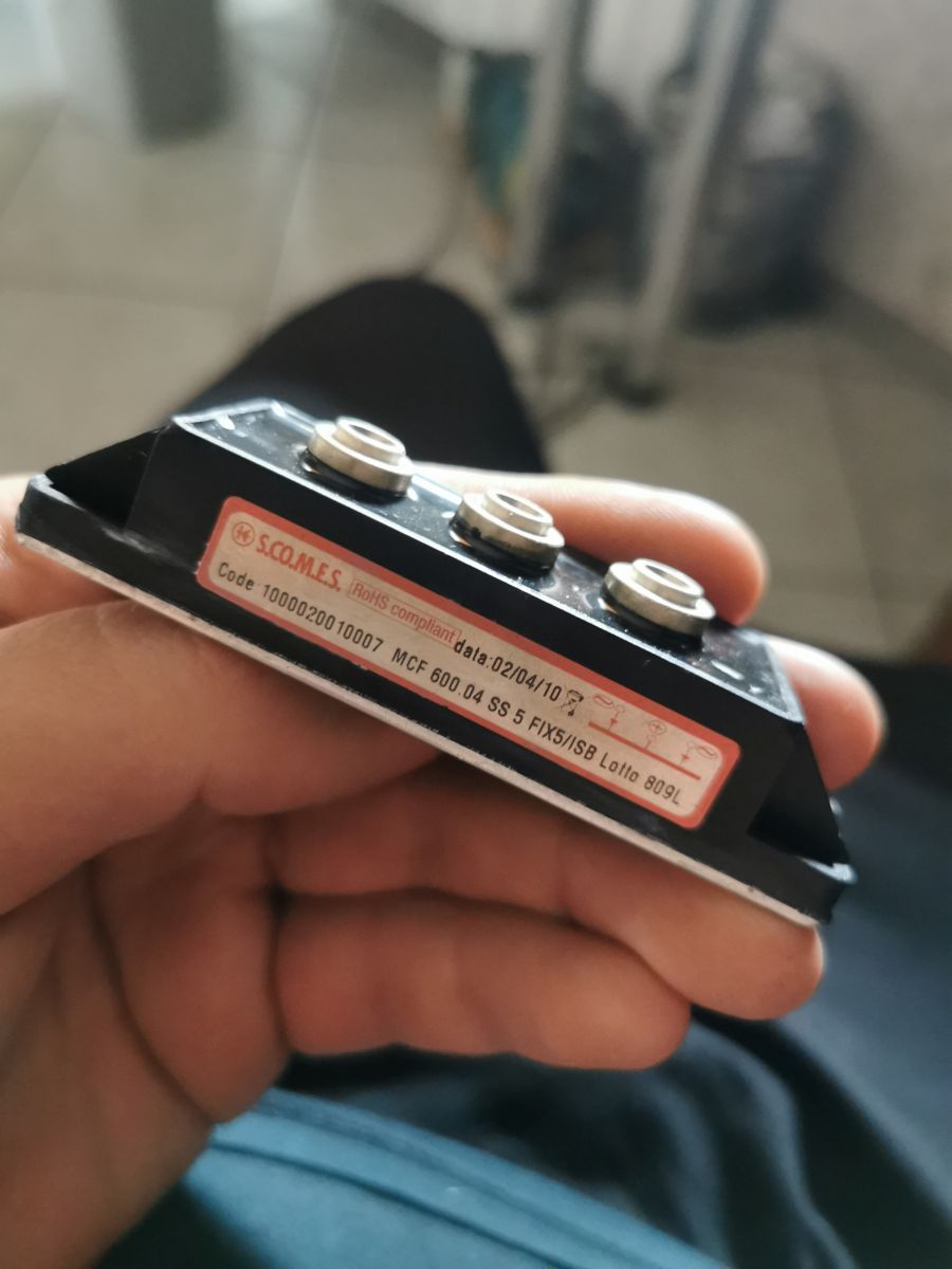

    Mam bardzo podobny problem do tego opisanego na forum przez tomeka,8732.
    Spawarka niestety nie spawa, rozebrałem stwierdziłem, że walnięty jest moduł
    (z trzema gwintami) code 0459186001 / MCF 300.04 SS5 Fix 5/IS/B.
    Proszę o poradę, czy warto go wymieniać na nowy, czy tak jak w przypadku tomeka,8732 pomimo wymiany tego elementu problem ze spawaniem może w dalszym ciągu występować.
    Panie tomeku,8732 - a jak zakończyła się ostatecznie ta twoja naprawa. po wymianie modułu (z trzema gwintami) code 0459186001 / MCF 300.04 SS5 Fix 5/IS/B, jeszcze coś wymieniłeś ? Działa spawarka ?
    W zał. zdjęcie modułu wraz z opisem.

    Niestety po wymianie nie działała dalej.A moduł kosztuje 300zl

    Zamiast modułu diodowego można wstawić dowolną podwójną diodę ultraszybką ze wspólną katodą na napięcie 200V lub więcej, prąd nie jest istotny. Może to być np. fep16gt, stth6003CW lub inna i zmierzyć co jest na wyjściu (nie próbować spawać, to tylko w celach diagnostycznych). Jeżeli pojawi się napięcie na wyjściu to zamawiać nowy moduł diodowy i ma być ok. Jeżeli nie, to sprawdzić IGBT. Niestety przy uszkodzeniu modułu diodowego igbt również pada w 90 procentach przypadków,
