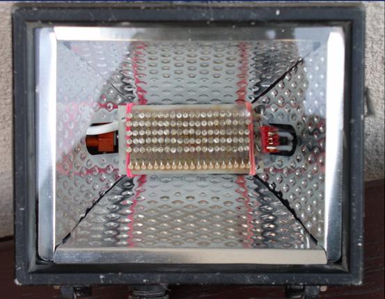

    Zbudowałem ten "oświetlacz" ze 100 szt diod.
    W pomieszczeniach, do 10 m. sprawuje się świetnie. Obraz jest czysty i wyraźny.
    W otwartym terenie, do 20 m. - jasne obiekty widać dosyć dobrze, ciemne trochę gorzej. Obraz jest gorszej jakości – lekko śnieży.
    Za te pieniądze (koszt diod) układ jest godny polecenia.
    Mankamentem jest pracochłonność jego wykonania.
    Robił może ktoś takie „oświetlacze” na emiterach IR? Jak one oświetlają teren?

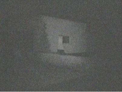

    Tak wygląda zrobiony przeze mnie oświetlacz na 100 diodach podczerwonych.
    Tak jak pisałem wcześniej w pomieszczeniach zamkniętych, na odległość ok 10 m świeci pięknie (nie miałem gdzie przetestować dalej). Obraz jest czysty i wyraźny. Nie publikuję tu zdjęć bo karta telewizyjna kiepsko mi przechwytuje obrazy z analogowej kamery.
    Gorzej sprawa wygląda za zewnątrz. Do 15 m obraz jest dosyć dobry ale 20 m to górna granica. Plusem jest duża szerokość oświetlanego terenu.
    Budynek widoczny na zdjęciu oświetlony jest jednym promiennikiem IR z nałożoną soczewką 30*. Daje on skupiony snop światła – świeci jak latarka. Bez soczewki nie było widać nic. Prawa część budynku oddalona jest na odległość ok 22 m. - snop światła skierowany jest na środek budynku. Promiennik ma pobierać 700 mA przy 2V. Ja nie miałem pod ręką zasilacza o takiej wydajności prądowej i pobiera on 500 mA. Sądzę, że przy znamionowych parametrach pracy i zastosowaniu 2 lub 3 promienników IR jakość obrazu i długość oświetlanego terenu się zwiększy.
