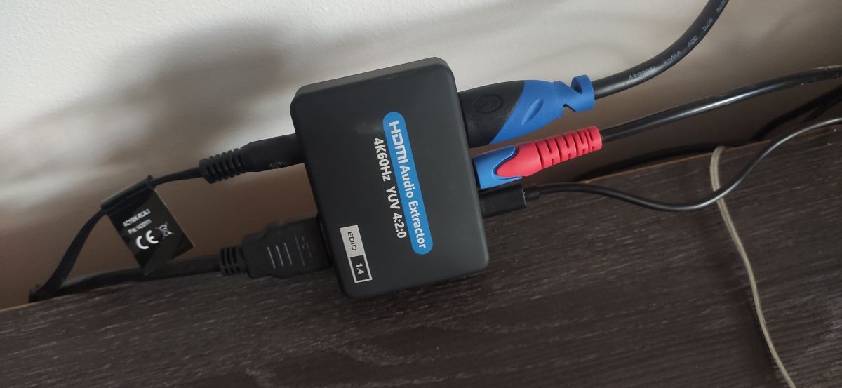

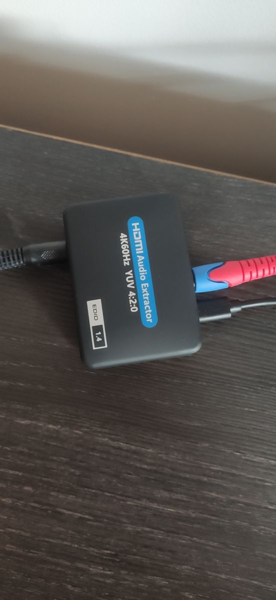

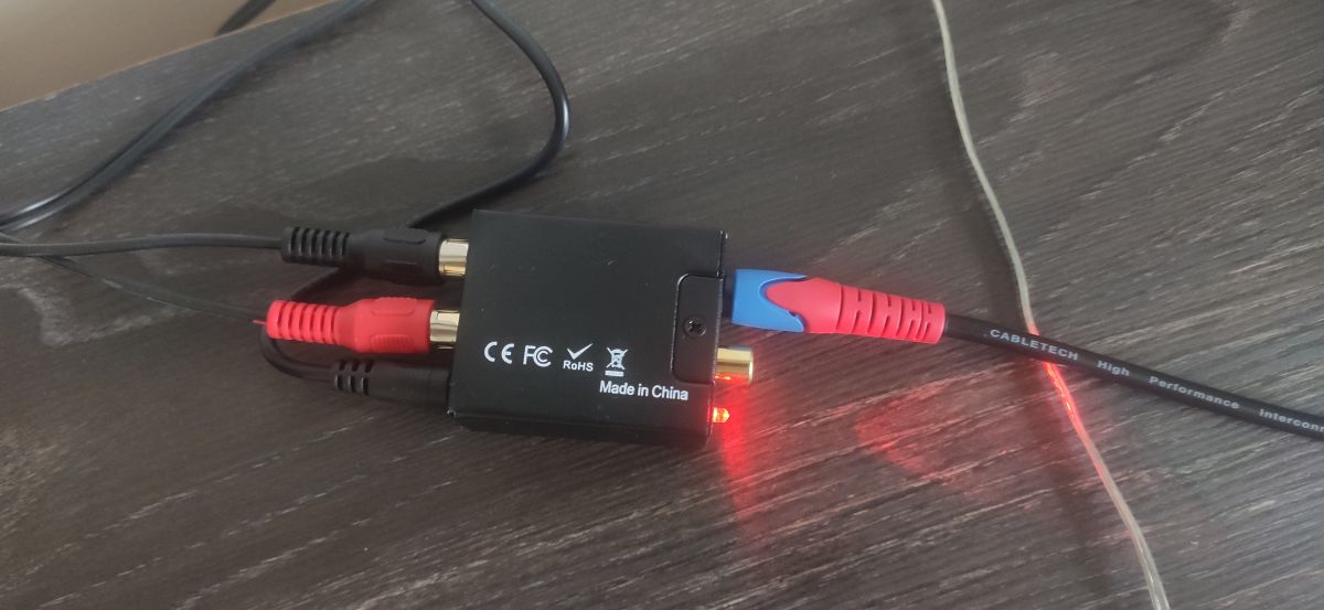

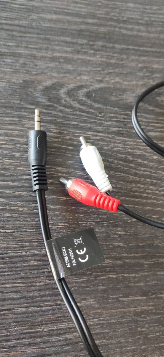

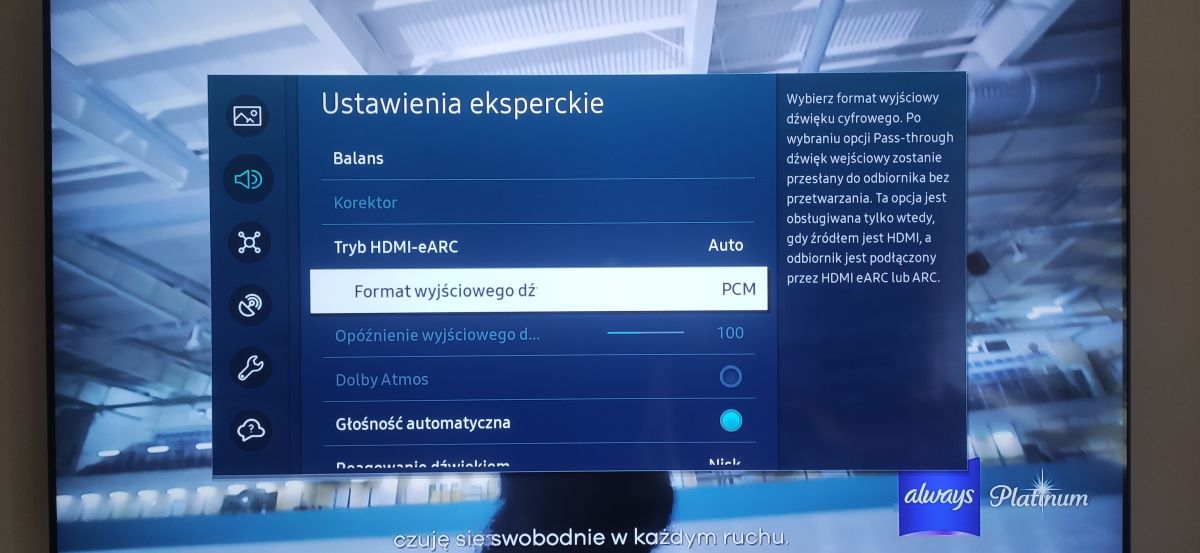

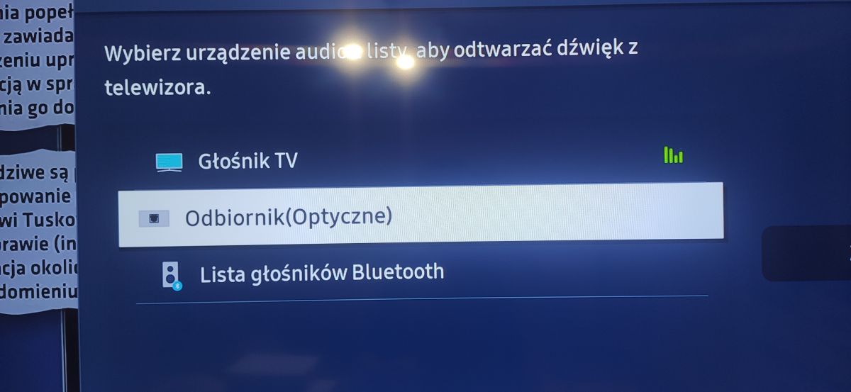

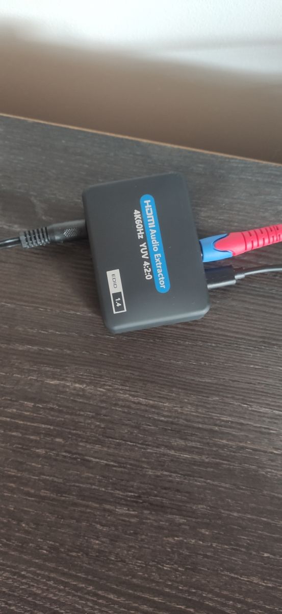

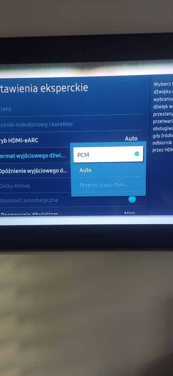

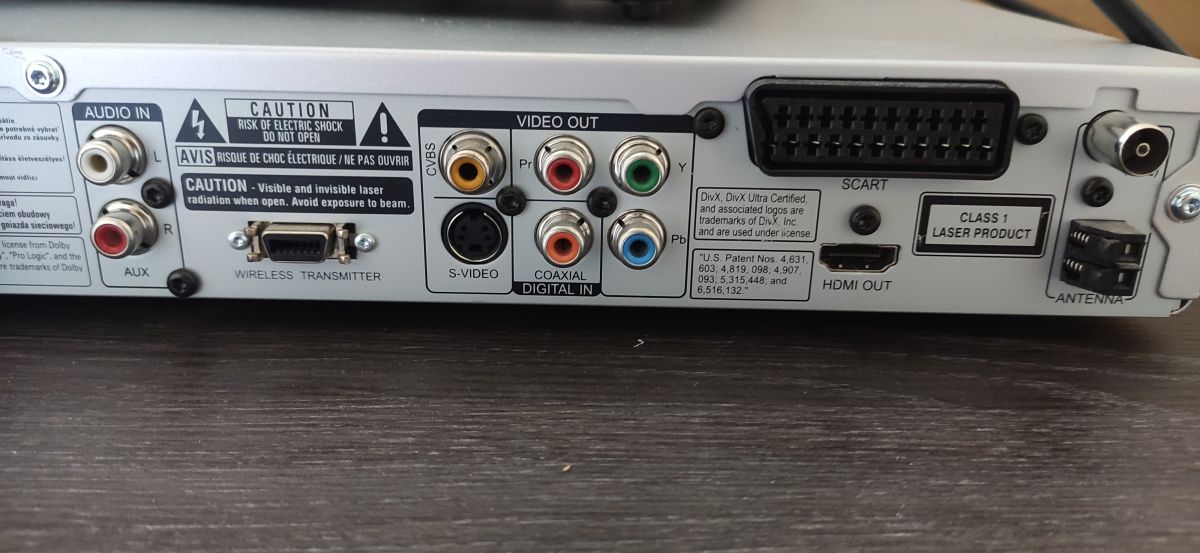

    Witam, ma problem z połączeniem dwóch urządzeń - TV Samsung QE65Q77BA z kinem domowym starego typu Philips HTS3357. CZytałem poprzednie wątki w tej sprawie, sprzed kilku lat, ale niestety nie udało mi się rozwiazać tematu. Z kina mam wypuszczony kabel chinche na jack, który wchodzi w konwerter. Z konwertera wychodzi kabel optyczny do TV, na TV zmieniłem wyjście dżwięku z głośników TV na wyjście optyczne. Poza tym połączeniem, kino jest też wpięte bezpośrednio do TV poprzez kabel HDMI - odtwarza filmy na DVD z dzwiękiem, ale niestety nie przekazuje dzwięku z dekodera podpiętego do TV (zależy mi na oglądaniu telewizji z dzwiękiem poprzez kino). Wrzucam zdjęcia, które mogą pomóc - tył kina, zdjęcie konwertera oraz wszystkich przewodów, a także opcje w menu TV.

    Brak wyjścia słuchawkowego w TV.. poza tym w opcjach wyjścia dzwięku w tv są tylko głośniki TV, wyjście optyczne i głośniki bluetooth.

    Ja bym podłączył konwerterem z optyka TV na chinche do kina domowego.
    Ten ekstraktor jest tu zbędny a na pewno jego podłączenie jest bez sensu.
    Ekstraktor służy do wyciągnięcia dźwięku z HDMI i podania go na WEJŚCIE optyczne np amplitunera.
    Ponieważ kino nie ma wejścia optycznego nie wykorzystasz go w tym zestawieniu.
    Użyj zwykły konwerter z sygnału cyfrowego czyli z wyjścia optycznego TV na wejście analogowe do kina.
    Chyba że dekoder ma wyjście analogowe wtedy podłącz go do kina odpowiednim kablem,
    przy takim podłączeniu dźwięk na kinie będzie tylko z dekodera więc lepiej chyba użyć konwerter.

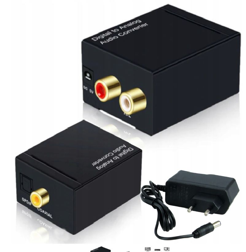

    OK, mogę prosić jakąś nazwę lub link do właściwego konwertera? Bo nie chcę kupić kolejnego zbędnego urządzenia. Z góry dzięki
    PS. Czy takie coś będzie ok?

    Tak, będzie ok.

    Czyli kabel chinche z kina do konwertera, z konwertera optyczny do TV plus zasilanie konwertera. Na tv ustawić wyjście dzwięku na kabel optyczny - zgadza się? Jutro ma dojść konwerter, dam znać czy pomogło.
    #8 20558904
    badboy84
    Posty: 8749
    Pomógł: 1197
    Ocena: 1485
    Tak, kabel chinch podłącz do złącza Audio in w kinie, a kablem optycznym łączysz konwerter i TV. Wszystko się zgadza i powinno zagrać.

    Przecież te kino ma wejście cyfrowe audio Coax widoczne na zdjęciu powyżej. Po co cudować z konwerterem DAC?
    Moim zdaniem, lepszym rozwiązaniem byłoby użycie konwertera cyfrowego audio z sygnału optycznego na koaksjalny.
    Żeby nie było niejasności, użycie DAC będzie działało, ale autor tematu będzie odbierał tylko sygnał stereo.
    Przy użyciu konwertera -> sygnał optyczny na Coax <- bez kłopotu będzie mógł odtworzyć sygnał 5.1 np. z Netflixa czy innej aplikacji.

    Mając konwerter -> Optic do Coax <- połączenia wyglądają w takim przypadku następująco:
    1 - telewizor i dekoder połączone przewodem HDMI
    2 - telewizor i kino również podłączone przewodem HDMI
    3 - telewizor (Optical Out) połączone z konwerterem (Optical IN) przewodem optycznym TosLink
    4 - wyjście konwertera (Coax Out) podłączone do gniazda Coax IN w kinie zwykłym przewodem CINCH
    Ustawienia:
    1 - w telewizorze wyłączyć HDMI eArc/ARC
    2 - w telewizorze włączyć wyjście optyczne i ustawić je na Auto
    3 - w kinie włączyć wejście cyfrowe audio np. Dig In (lub Coax In) - do odtworzenia dźwięku z TV

    #21 20559211
    Polon_us
    Posty: 6937
    Pomógł: 1184
    Ocena: 1280
    luckstepien napisał:
    służy urządzenie które mam w tej chwili podłączone
    Służy ono do wydzielenia sygnału audio (cyfrowego) z sygnału HDMI.
    Z tego co widzę w pierwszym wpisie, kolega nieprawidłowo podszedł do podłączenia tego ekstraktora.
    Nic dziwnego, że nie zadziałało.

    Oficjalnie możemy uznać temat za zamknięty. Bardzo dziękuję za pomoc i wszelkie instrukcje. Konwerter, który dziś przyszedł w pełni mnie zadowolił, działa dźwięk z dekodera, z aplikacji YouTube czy Netflix oraz kino jako odtwarzacz DVD - wszystko idzie przez zestaw kina domowego.
