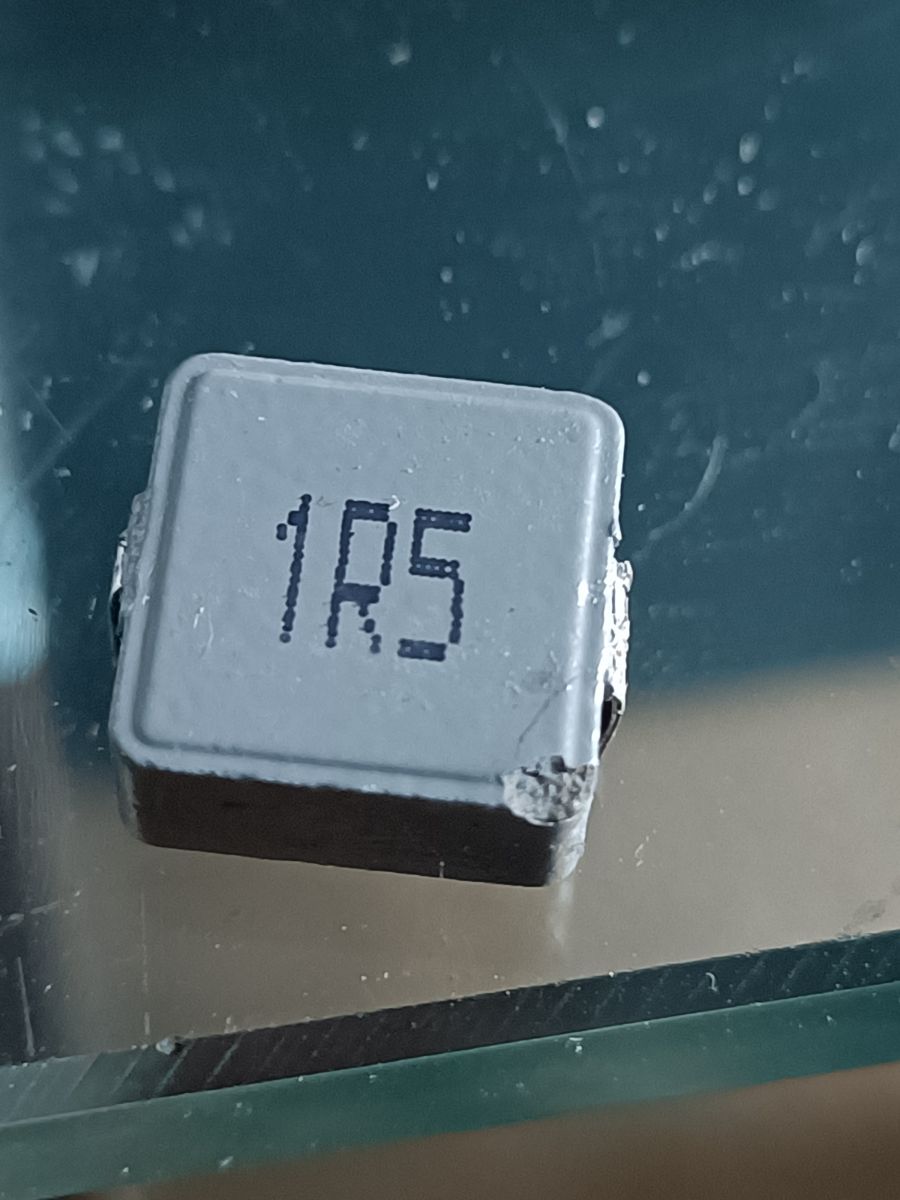

    Siema. Mam pytanko. Uszkodził mi się dławik 1.5uH w napędzany przez przetwornicę MP3429. Pytanie czy zamiast dławika 1.5uH( jak podaje nota przetwornicy) mogę dać dławik 1uH albo 2.2uH? Czy przetwornica będzie normalnie pracować? Jakie będą skutki zmiany? W załączniku pdf przetwornicy. Proszę o rady.Pozdrawiam

    bo dławik jest działający tylko ma ukruszony rdzeń na rogu ,dlatego też chcę go wymienić.
    No to po co wymieniać?
    Dla estetyki? To zaklej/zaszpachluj ten róg.

    Właśnie dla estetyki bo sprzęt jest znajomego a przypadkowo przy oczyszczaniu padów mi się ukruszył.
    Nie tylko ukruszył ale i pękł rdzeń ferrytowy, co widać na zdjęciu.

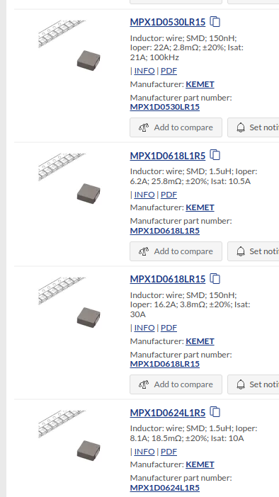

    Teraz pytanie jak określić prąd pracy dławika. Czy zdać się na wymiaru starego i dobrać takie same nowego czy może po prostu zmierzyć prąd jaki przepływa przez dławik. Tylko tu może być problem bo mamy tutaj prąd w.cz, więc zwykły amperomierz może kłamać nie wiem jak taki z TrueRMS.
    Prąd dławika zależy od prądu nasycenia, czyli od maksymalnej energii jaką jest w stanie zgromadzić rdzeń. A to zależy od wymiarów i materiału, z którego został wykonany.
    Możesz poszukać odpowiedników według wymiarów i wybrać taki z największym prądem.

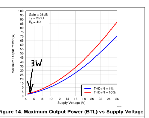

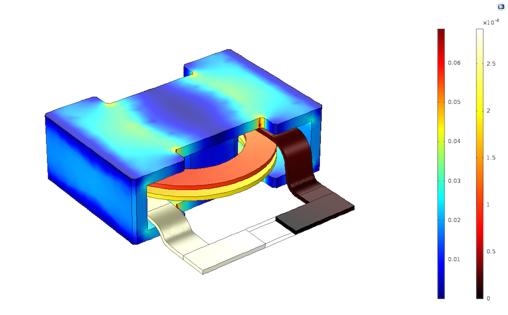

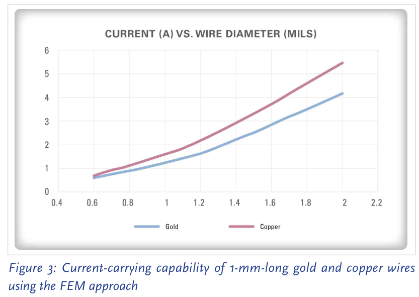

    @jozgo Dlaczego liczysz bez sensu?, wzmacniacz klasy D, mostkowy, zasilany z 5V, czyli w szczycie 5V pojawi się na głośniku 4 Om to daje 1,25A dwa kanały 2,5A, średni prąd o połowę mniejszy.
    To wzmacniacz 2x3W, ciekawe dlaczego obniżyli mu moc i napięcie.
    jozgo napisał:
    Rezystancja i prąd znamionowy przy tej samej indukcyjnosci to zależą od średnicy, a co za tym idzie przekroju, drutu nawojowego.
    jozgo napisał:
    Po gabarytach calej cewki trudno to bedzie okreslic, ale prąd dopuszczalny oszacujesz ze średnicy drutu i tabel dla drutów nawojowych.
    To jest zupełna nieprawda, średnica drutu nie ma znaczenia, a jedynie wydzielona moc i rezystancja termiczna, widziałeś druty bondingowe w elementach półprzewodnikowych dużej mocy?
    Jak nie to zobacz to 4A przez drut 50um czyli 2000A/mm2 - wystarczy żeby twoje wyobrażenie legło w gruzach?
    Uszkodzony dławik 1.5uH w przetwornicy MP3429 - czy możliwe zastąpienie 1uH lub 2.2uH?
    jozgo napisał:
    W tej samej obudowie, z tymi samymi wyprowadzeniami producent pewnie dostarcza cewki o różnych parametrach.
    Wbrew pozorom postęp w elementach magnetycznych odbywa się powoli i różni producenci maja zbliżony poziom, nie znajdziesz elementów w tej samej obudowie i technologi lepszych o więcej niż 50%, nikt też nie wyprodukuje i nie kupi cewki o takich samych parametrach, w większej obudowie, jeśli dostępna jest mniejsza, inaczej mówiąc obudowa i indukcyjność określają prąd maksymalny, niezbyt dokładnie, ale to rdzeń proszkowy, nawet jakbyś chciał nie zmierzysz prądu nasycenia dokładniej niż kilkadziesiat procent.

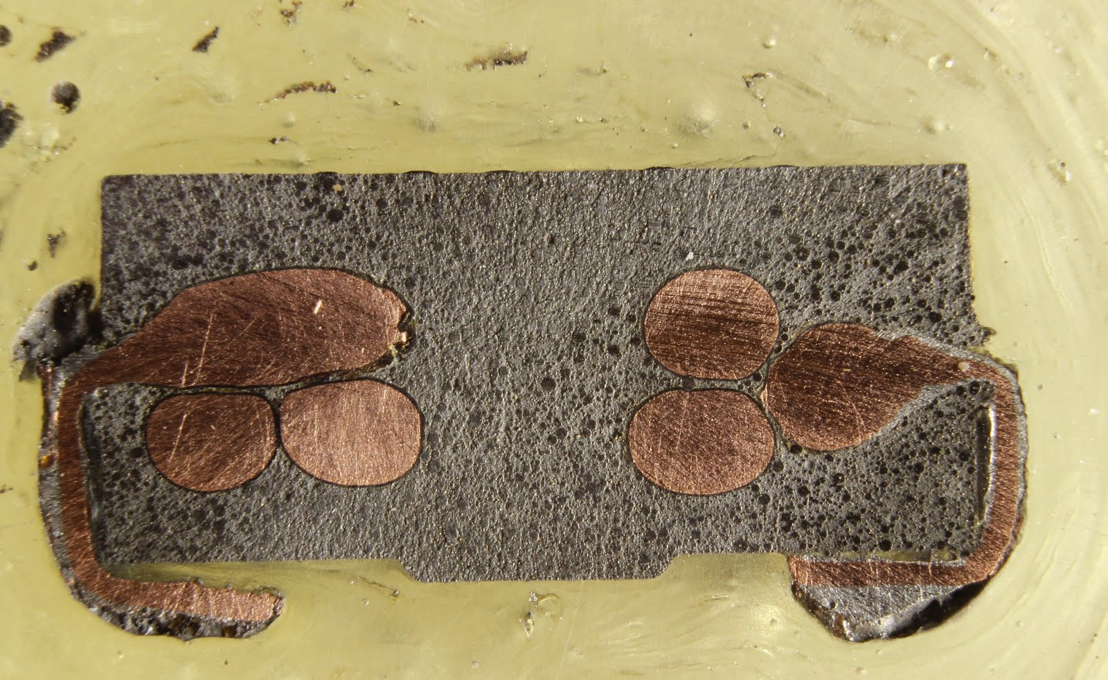

    Do autora tematu: to ukruszenie nie ma żadnego wpływu na działanie, jeśli koniecznie chcesz wymienić, przyjrzyj cewki w tej samej obudowie i indukcyjności i wybierz największy prąd, albo wymień mu całą przetwornicę.
    Widok podobnej cewki w przekroju - uzwojenie jest na środku i ukruszony róg jest daleko od uzwojenia.

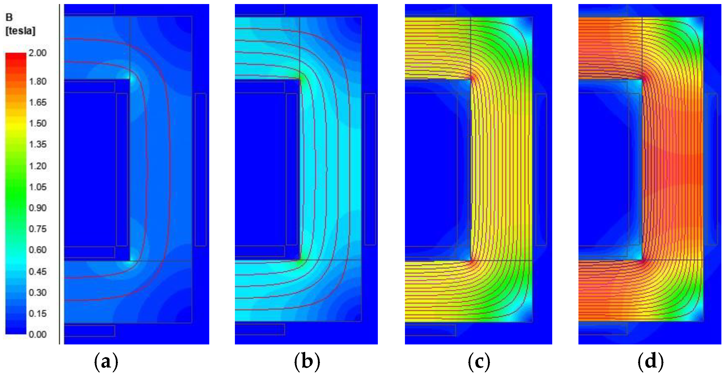

    Poniżej wynik symulacji jakichś innych cewek, z internetu, strumień magnetyczny słabnie na rogach, linie pola nie układają sie pod kątem prostym, cewka jest kanciasta, bo taką łatwiej wyprodukować ale te kanty nie mają wpływu na działanie
    Uszkodzony dławik 1.5uH w przetwornicy MP3429 - czy możliwe zastąpienie 1uH lub 2.2uH? Uszkodzony dławik 1.5uH w przetwornicy MP3429 - czy możliwe zastąpienie 1uH lub 2.2uH? Uszkodzony dławik 1.5uH w przetwornicy MP3429 - czy możliwe zastąpienie 1uH lub 2.2uH?

    On ma 2x3W? Ja znalazłem noty ale były wersje 2x50W, 2x30 i 2x15.
    Np. tutaj
    • TPA3130.pdf (2.86 MB) Musisz być zalogowany, aby pobrać ten załącznik.

    O mocy decyduje napięcie doprowadzone do głośnika i jego rezystancja, co z tego że ma 50W w katalogu, jeśli nie chcecie z tego korzystać?
    Wasz punkt pracy, na charakterystyce :)

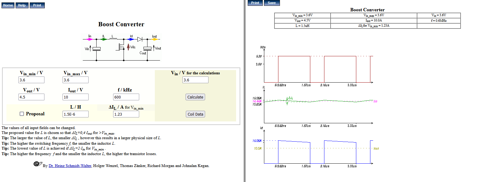

    Zatem jaki prąd będzie brał wzmacniacz z 5V?
    Ale jeszcze takie pytanie. Jak tutaj jest realizowane ograniczenie prądowe? Niby klucz ma podany oaramter Current Limit na poziomie 21.5A. Oznacza to ,że po przekroczeniu 21.5A przetwornica się wyłącza? Czy można to regulować?
  • #28 20575520
    jarek_lnx
    Posty: 22579
    Pomógł: 4167
    Ocena: 6039
    Jak napisałem, 2,5A w szczycie. Przy niskich częstotliwościach jeśli kondensatory na szynie zasilającej będą za małe żeby to uśrednić to 2,5A popłynie z zasilacza, jeśli będą wystarczające to uśrednia to do 1,25A ale to obliczenia dla przebiegu okresowego, bezpieczniej założyć większą wartość.
    21,5A prądu szczytowego klucza nie oznacza prądu wyjściowego 21,5A
    Przykładowo robiąc z 3,5V 5V 10A prąd klucza osiągnie 15A
    Jakbyś z 3,6V robił 12V to przetwornica zacznie się wyłączać ok 6A bo prąd klucza przekroczy 21,5A
    Nie

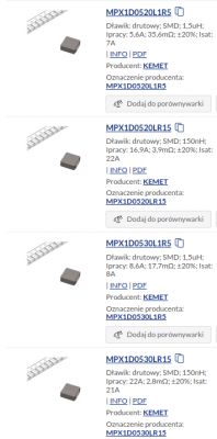

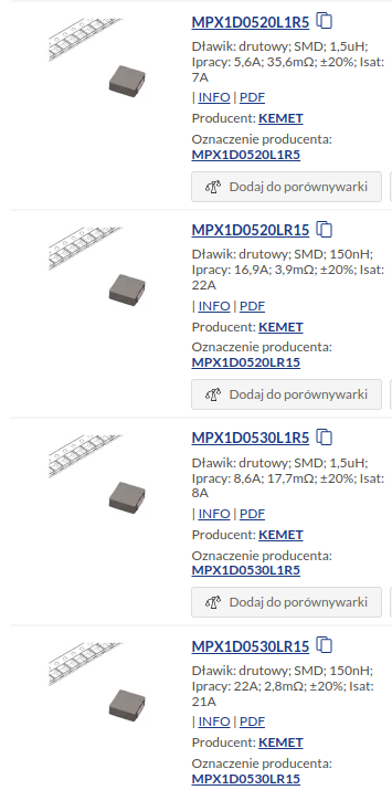

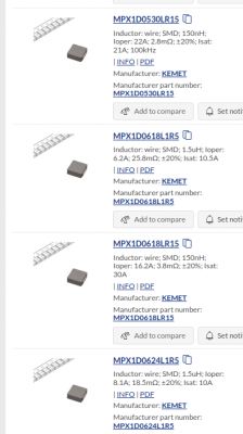

    https://www.tme.eu/pl/details/etqp5m1r5yfc/dlawiki-smd-mocy/panasonic/
    Zatem ten dławiczek będzie aż nadto do mojego zastosowania?
    Jaki zatem będzie optymalny?
