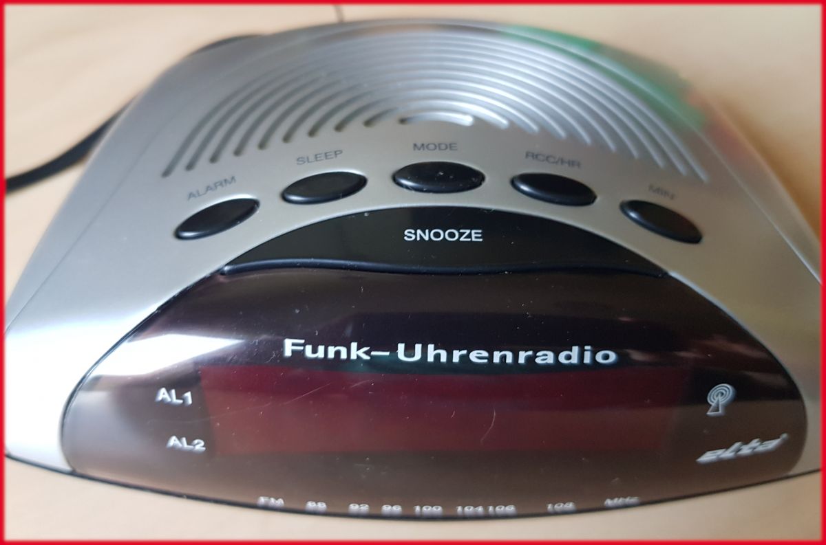

    Za parę złotych udało mi się nabyć praktycznie nowy radiobudzik firmy ELTA.
    Wygąda jak masa innych, podobnych radiobudzików, opartych na układzie TMS3450 i jego klonach: radio z zakresem FM, przyciski ustawiania alarmu, wyświetlacz LED, miejsce na baterię 9 V.
    Radiobudzik ELTA 4542N z DCF77 - wnętrze, problem z synchronizacją Radiobudzik ELTA 4542N z DCF77 - wnętrze, problem z synchronizacją Radiobudzik ELTA 4542N z DCF77 - wnętrze, problem z synchronizacją
    Jednakże posiada on coś, co wyróżnia go spośród innych i czyni bardzo pożytecznym i nowoczesnym urządzeniem - odbiór sygnału DCF77.
    Sprzedawca w swojej ofercie zaznaczył, że zegar nie działa, gdyż nie może się zsynchronizować z sygnałem DCF77.

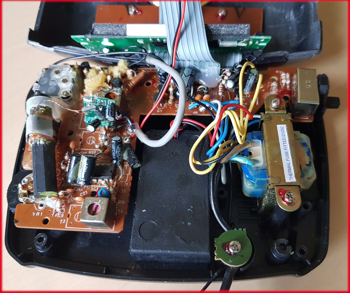

    Po otwarciu obudowy ukazał się mniej więcej taki widok.

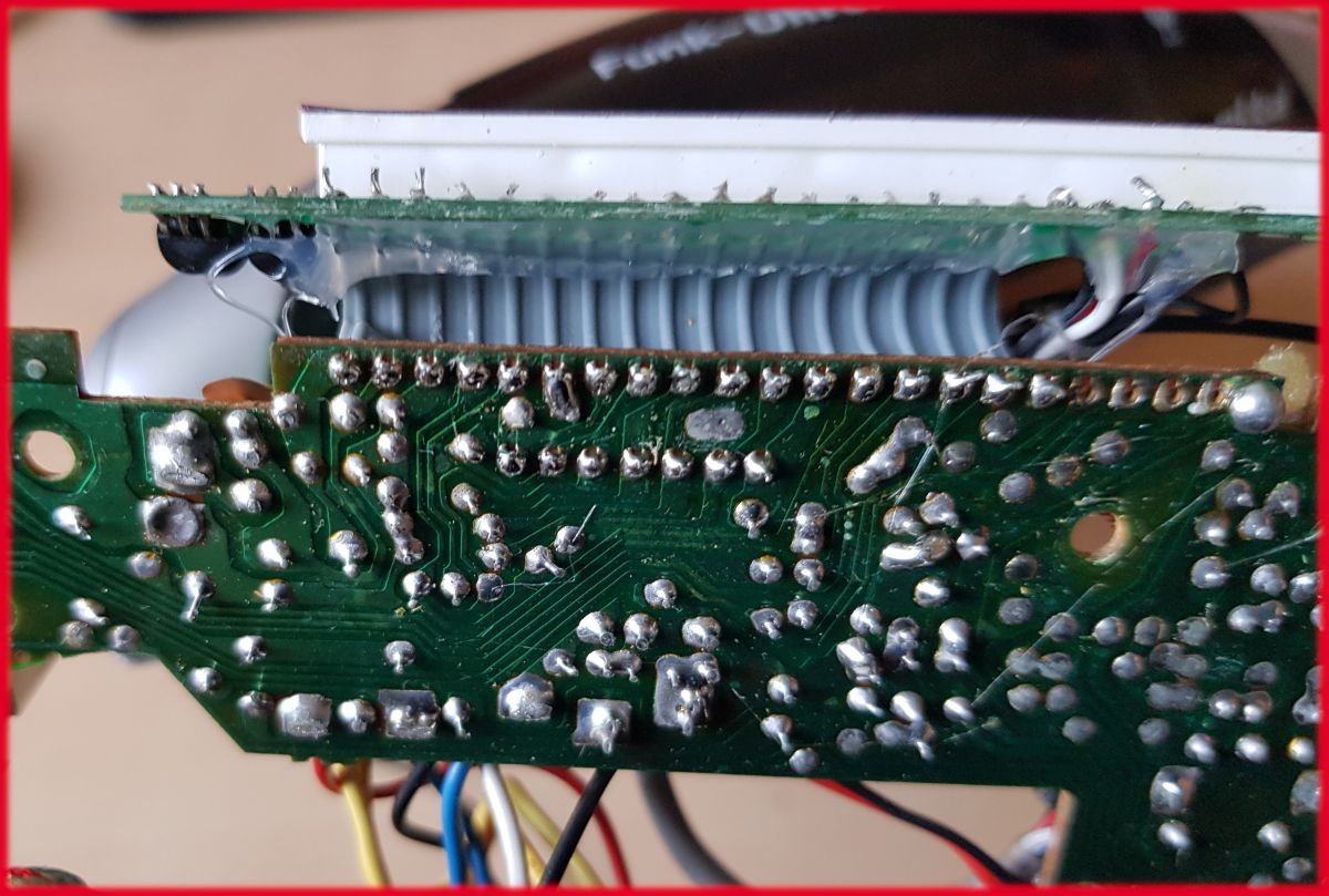

    Po lewej stronie widoczna płytka odbiornika DCF77, obok antena ferrytowa. Brak jest układu TMS3450 lub jego klonu, jest natomiast nietypowy wyświetlacz z dwoma "kleksami" i rezonatorem kwarcowym, co świadczy o tym, że kontroler został zintegrowany z wyświetlaczem.
    Radiobudzik ELTA 4542N z DCF77 - wnętrze, problem z synchronizacjąRadiobudzik ELTA 4542N z DCF77 - wnętrze, problem z synchronizacją

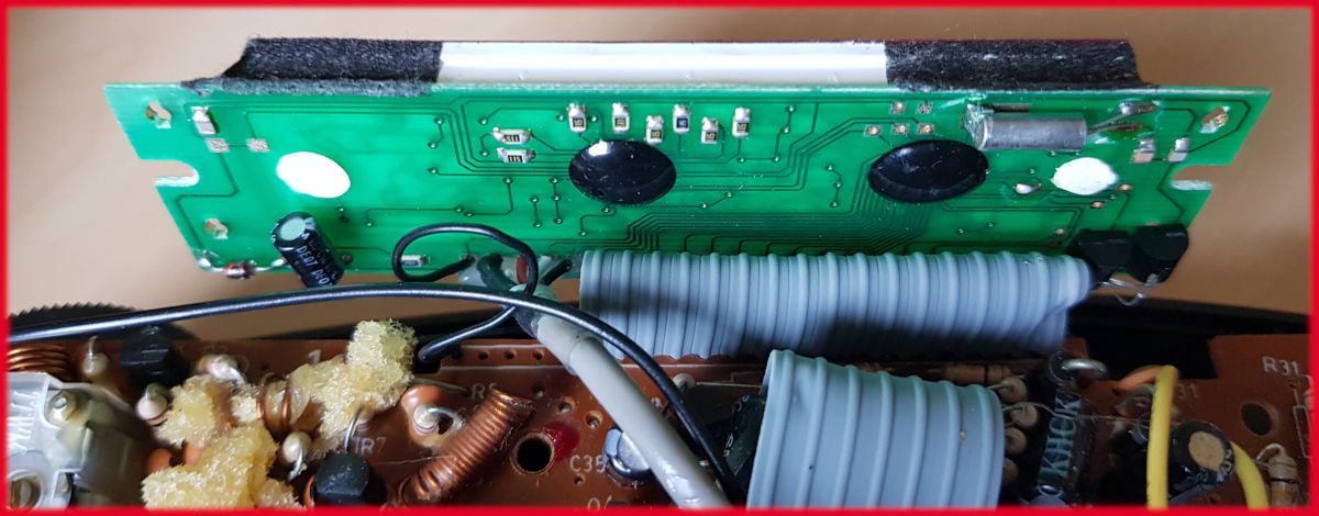

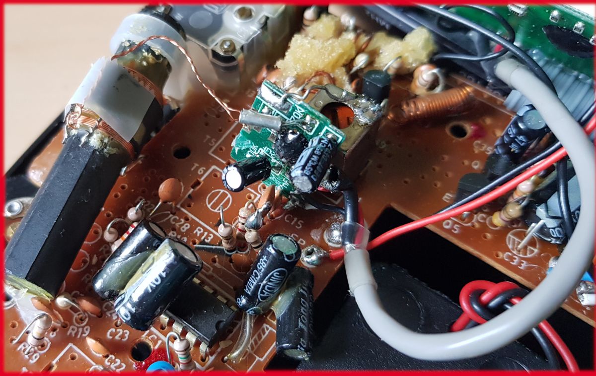

    Odbiornik DCF77 podłaczony jest przewodem 4-żyłowym do kontrolera. Został on przymocowany do obudowy filtra indukcyjnego za pomocą pianki samoprzylepnej i przylutowany do niej kawałkiem przewodu.
    Pierwsze co zrobiłem to sprawdzenie napięcia zasilania odbiornika DCF, wynosiło 3,3 V, czyli w porządku. Następnie podłączyłem słuchawkę wysokoomową do wyjścia odbiornika w celu sprawdzenia, czy występuje sygnał DCF. Słyszalne były nieregularne trzaski, co mogło świadczyć o zakłoceniach lub niesprawnym odbiorniku. W celu weryfikacji musiałem wymontować odbiornik DCF wraz z anteną, co nie było łatwe ze względu na wszechobecną zalewę kleju termotopliwego.
    Demontaż i oddalenie odbiornika od pozostałej elektroniki spowodowało, że na wyjściu odbiornika pojawił się niezakłócony sygnał DCF, co objawia się cosekundowym stukaniem w słuchawce. Zegar zsynchronizował się i zaczął pokazywać właściwy czas.
    Wniosek z tego taki, że radiobudzik jest przeznaczony dla klienta niemieckiego, który ma do dyspozycji silniejszy sygnał DCF77 z racji położenia geograficznego. W terenie, gdzie sygnał ten jest słabszy zegar traci funkcję synchronizacji czasu z sygnałem wzorcowym. Chyba, że odbiornik zostanie wydzielony z urządzenia i będzie działał w pewnej odległości od radiobudzika podłączony dłuższym kablem 4-żyłowym.

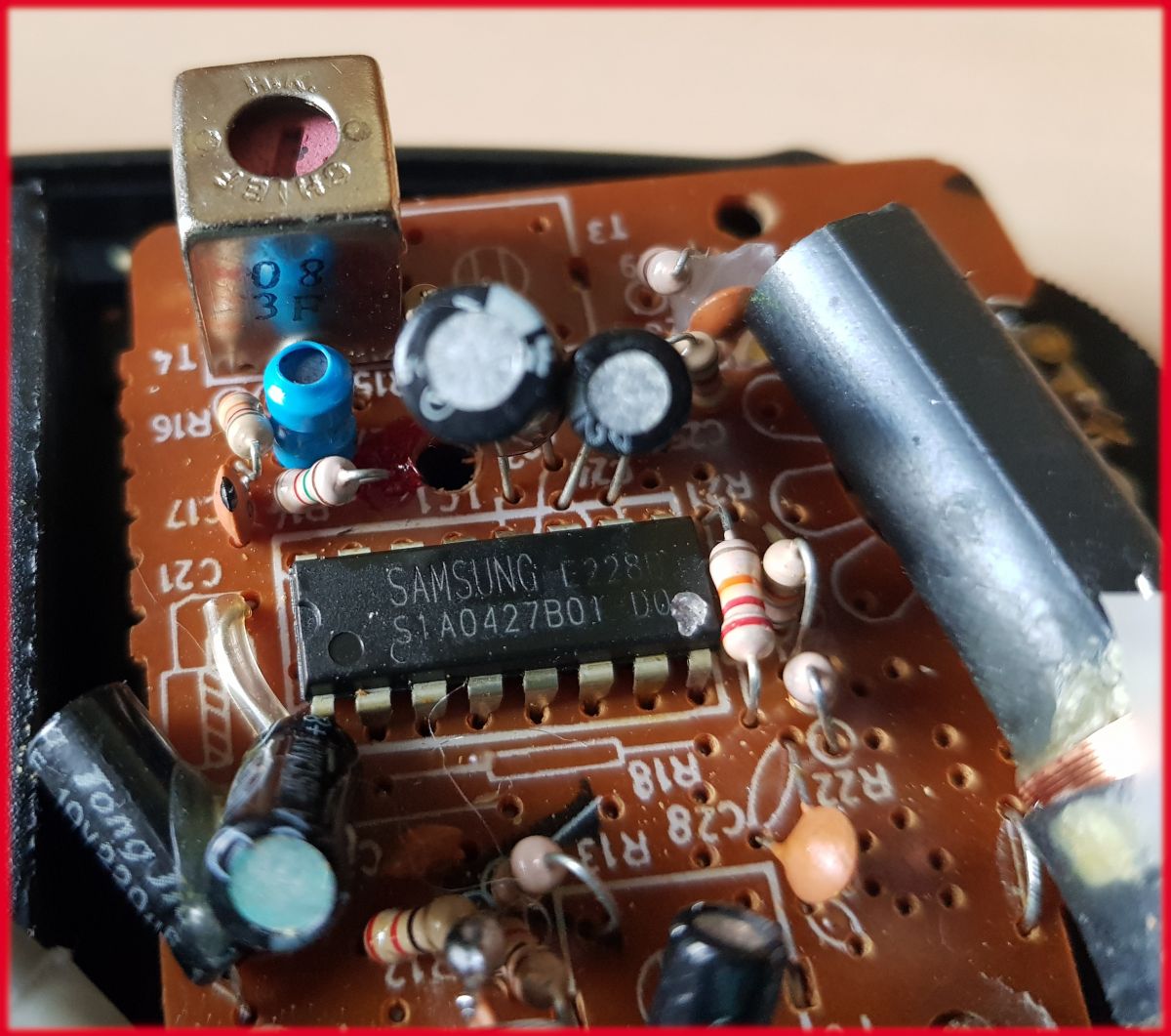

    Z pozostałych ciekawych spostrzeżeń z wnętrza urządzenia jest okrojony odbiornik radiowy. Na płytce widoczne są miejsca na elementy, które nie zostały zamontowane. To elementy odpowiedzialne za zares AM radia. Zostały pominięte dlatego, że antena ferrytowa jest wykorzystana przez odbiornik DCF77.

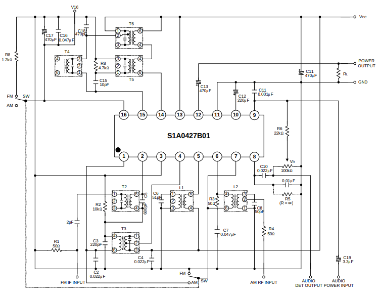

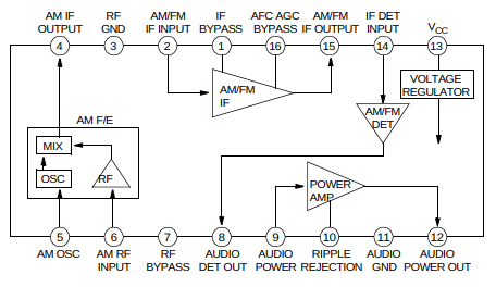

    Sam odbiornik zbudowany jest na układzie Samsunga S1A0427B01, który stanowi kompletny odbiornik AM/FM ze wzmacniaczem mocy.
    Schemat wewnętrzny i standardowa aplikacja:

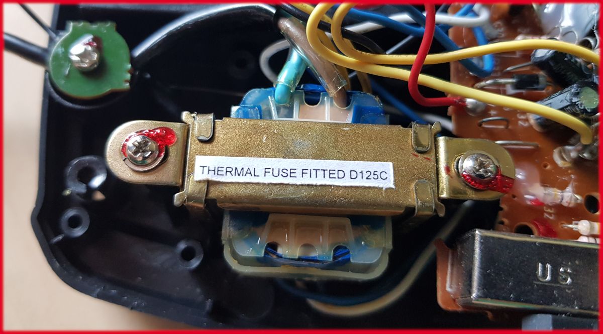

    Transformator posiada bezpiecznik termiczny, co zostało wyraźnie opisane na jego obudowie.
