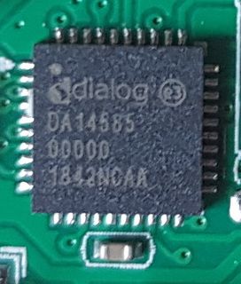

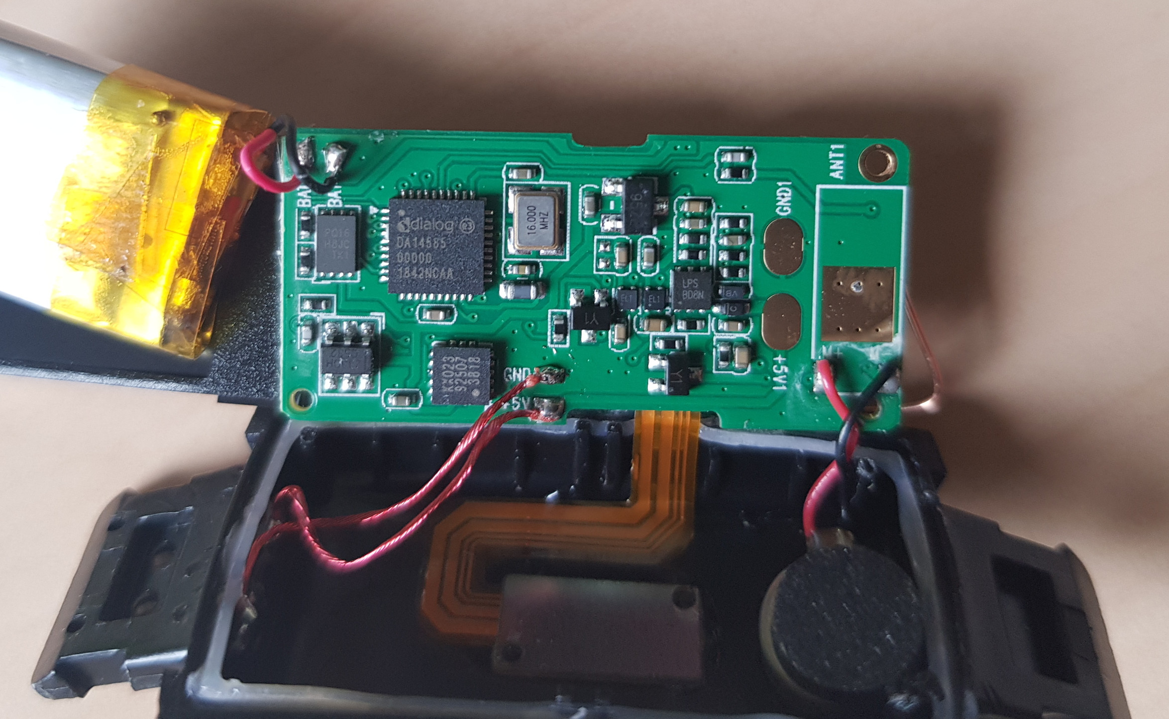

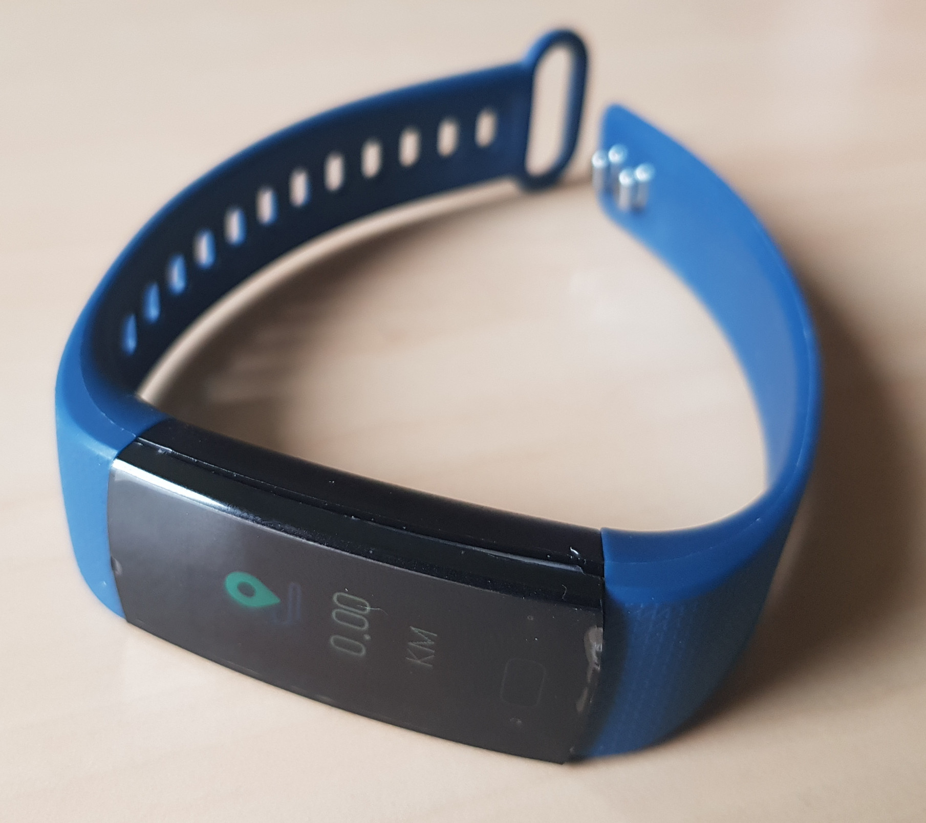

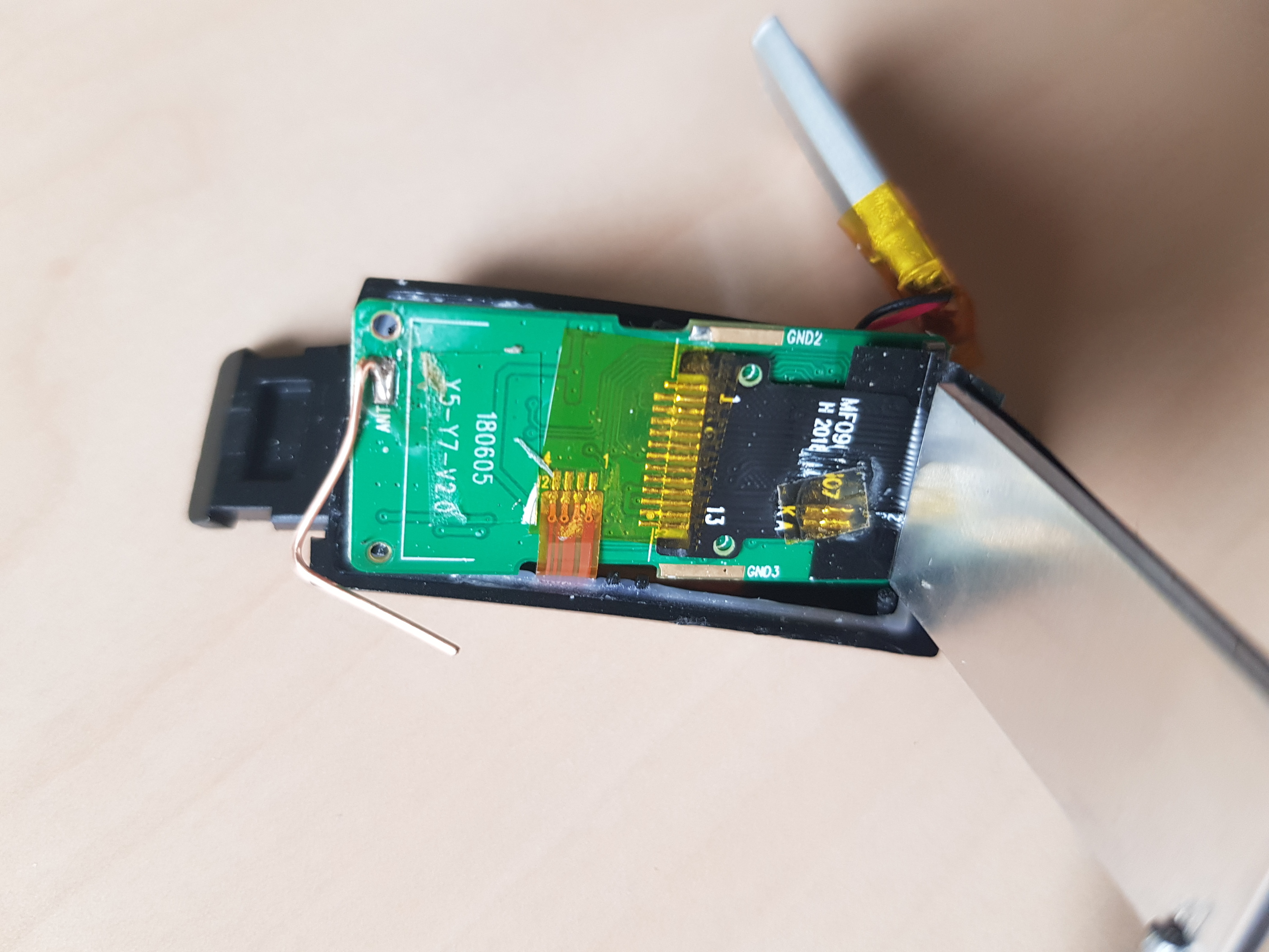

  • Rozebrano opaskę fitness z BT 5.0, czujnikiem pulsu, sensorem dotykowym i kolorowym wyświetlaczem TFT, aby sprawdzić możliwość jej przeprogramowania lub przeróbki.

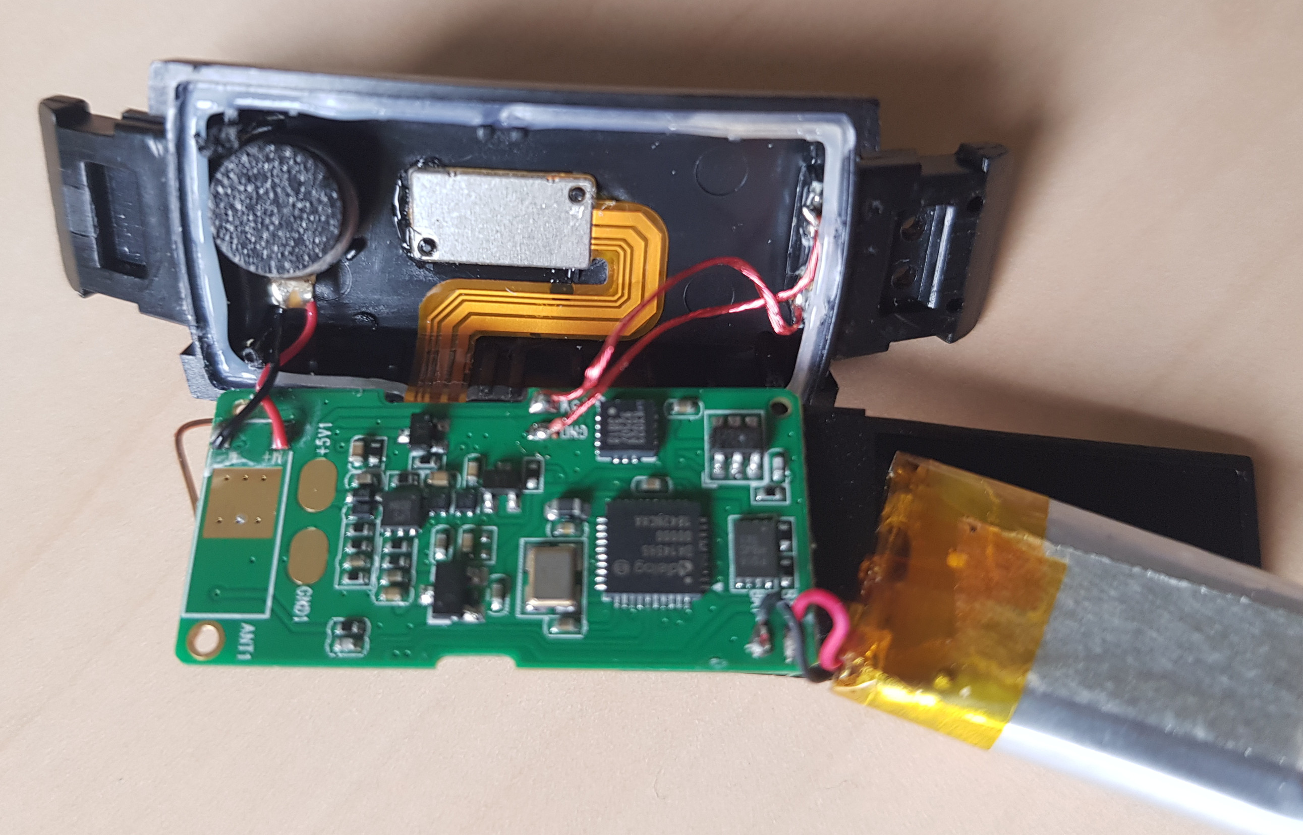

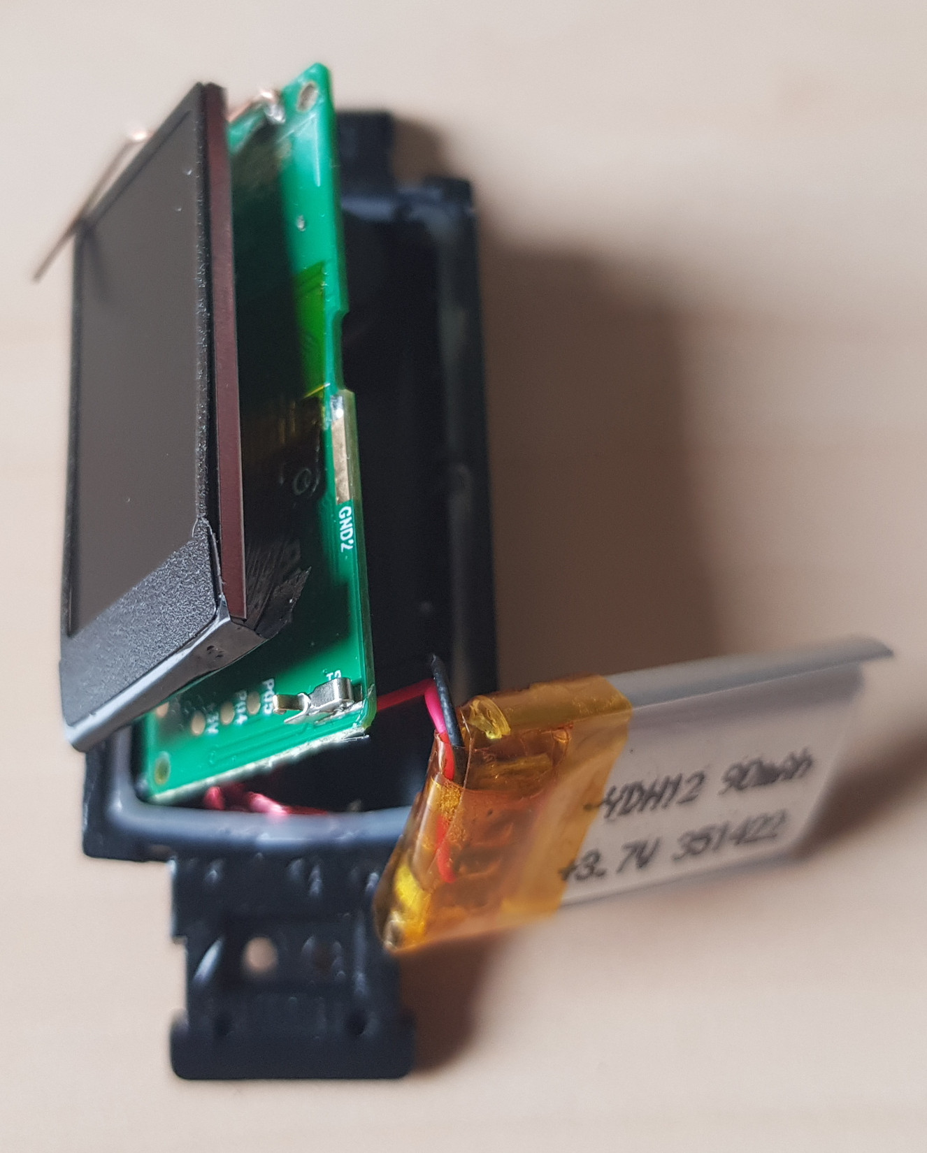

  • Obudowę trzeba było podgrzać suszarką i podważyć, bo była sklejona z pokrywą wyświetlacza bez śrubek.

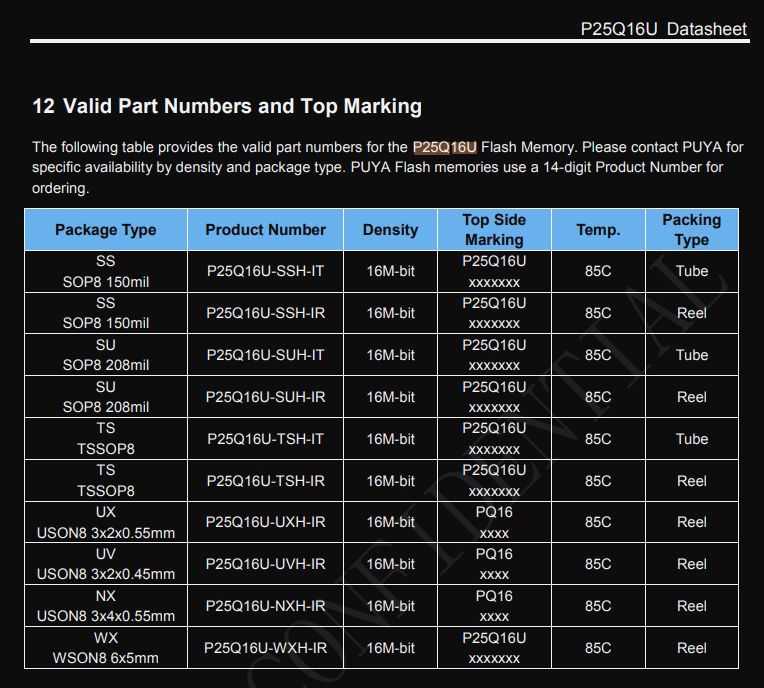

  • W środku znaleziono układy DA14585, KX023 i PQ16 2M-bit Serial Flash oraz baterię 90 mAh, ułożone warstwowo z PCB i wyświetlaczem.

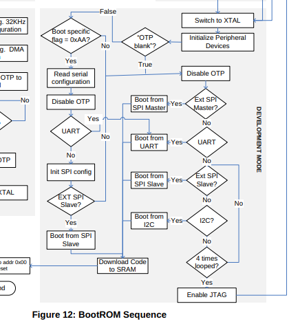

  • DA14585 jest jednorazowo programowanym OTP, ale zewnętrzna pamięć Flash pozwala wgrać własne oprogramowanie w środowisku producenta układu.
Użytkownik opaski fitness z BT 5.0, czujnikiem pulsu i wyświetlaczem TFT, postanowił zbadać możliwość jej przeprogramowania. Po otwarciu obudowy, zauważył, że wewnątrz znajduje się akumulator 90 mAh oraz układ PCB. Dyskusja skupiła się na typie wyświetlacza (IPS vs OLED) oraz możliwościach programowania urządzenia. Uczestnicy wymieniali się informacjami na temat pamięci OTP i zewnętrznej pamięci flash, co sugerowało potencjalne możliwości modyfikacji oprogramowania. Ostatecznie, po pokonaniu problemów z komunikacją, użytkownik potwierdził, że opaskę można programować, co wzbudziło zainteresowanie innych uczestników forum.
