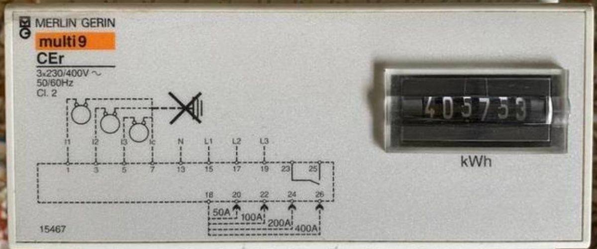

    Gdzie chcesz to podłączyć? Jeśli w domowej instalacji, to jakie masz zabezpieczenia planowanego obwodu do zmierzenia?
  • #3 20562530
    WEDER
    Posty: 7
    Planowałem to podłączyć jako podlicznik do warsztatu
    Zabezpieczenie 25 A

    Połącz zgodnie ze schematem:
    MERLIN GERIN multi 9 licznik kWh: Podłączenie z przekładnikami prądowymi - Instrukcja i pomoc

    Zabezpieczenie 25A i półpośredni? Przecież do 80A można to obskoczyć dowolnym bezpośrednim... Kup sobie cokolwiek z układów pomiarowych bezpośrednich.
  • #6 20570640
    WEDER
    Posty: 7
    Rozumiem że przez przekładniki (otwory)
    idą linie zasilające warsztat
    A do zacisków licznika L1 L2 L3 tylko zasilanie licznika ?

    Mam pytania dotyczące podłączenia tego licznika (MerlinGerin Multi9 CE 15465):
    1) ze schematu podłączenia wynika, że jest zakaz uziemiania zacisków strony wtórnej przekładników prądowych - jak to się ma do stosowanego powszechnie uziemiania przeciwporażeniowego ?
    2) czy po zamianie na "normalny" licznik półpośredni (z podwójnymi zaciskami prądowymi) można powtórzyć ten schemat, uziemiając punkt wspólny przekładników w miejscu ich zainstalowania ?
    Szukałem w sieci schematu wewnętrznego tego licznika, żeby stwierdzić, jaką funkcję ma styk "Ic" (oprócz miejsca połączenia przekładników) ale niestety nic nie znalazłem...

    1) W instalacjach z przekładnikami prądowymi panuje inna zasada uziemiania niż w typowej ochronie przeciwporażeniowej.
    Zasada poprawnego uziemienia przekładnika:
    Układ wtórny przekładników prądowych (S1–S2) musi być uziemiony tylko w jednym punkcie — zwykle w szafie pomiarowej, w punkcie zbiorczym uziemienia pomiarowego.
    Uziemienie to nie jest uziemieniem ochronnym (PE), lecz uziemieniem funkcjonalnym – zabezpiecza przed:
    niebezpiecznymi potencjałami przy przebiciu izolacji przekładnika,
    zakłóceniami,
    powstawaniem napięć indukowanych.
    A więc dlaczego licznik CE 15465 pokazuje zakaz uziemiania?
    Oznacza to jedynie, że:
    nie wolno uziemiać wtórników bezpośrednio na zaciskach licznika,
    uziemienie należy wykonać wcześniej – na listwie przekładnikowej lub przy samym CT.
    Czyli zakazu nie należy rozumieć jako „nie wolno uziemiać w ogóle”, ale jako „nie uziemiać w tym konkretnym miejscu”.
    To jest zgodne z zasadami przeciwporażeniowymi – PE i uziemienie funkcjonalne to oddzielne obwody, choć finalnie połączone na głównej szynie uziemiającej.
    2) Czy przy zamianie na licznik półpośredni (z podwójnymi zaciskami prądowymi) można powtórzyć schemat i uziemiać wtórniki w miejscu instalacji CT?
    Tak – można i jest to wręcz właściwe podejście, pod warunkiem:
    Zasada nr 1: Uziemiasz punkt wspólny S2 (lub S1 – zależnie od systemu) TYLKO raz.
    Najczęściej:
    przy listwie pomiarowej,
    albo tuż przy przekładnikach prądowych.
    Zasada nr 2: Licznik nie powinien mieć osobnego uziemienia CT
    Licznik półpośredni:
    pracuje z tym samym torem prądowym,
    nie wymaga uziemiania wtórników na swoich zaciskach,
    oczekuje gotowego, uziemionego układu pomiarowego.
    Zasada nr 3: Punkt uziemienia powinien być łatwy do kontroli
    Dlatego częściej stosuje się uziemienie na listwie kontrolno-pomiarowej (np. LP15), a nie bezpośrednio na CT – ale obie opcje są dopuszczalne.
