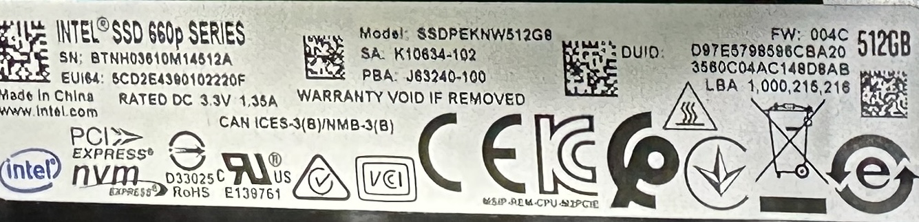

    Crystal Disk Info widzi tylko zainicjowane dyski, a ten wadliwy pokazuje się teraz w Zarzadzaniu dyskami jako niezainicjowany. DMDE widzi go jako fizyczny dysk, ale nie jako partycję.
    Tym niemniej chodzi o dysk SSD w formacie M.2, rozmiar 2280, 512 GB.
    Załączam zdjęcie etykiety dysku.
    Cały czas przy testach podłączam go do złącza M.2 w obudowie PC lub do złącza M.2 w laptopie (nie przez USB).
    Jeśli kolega @kaleron zechciałby rzucić okiem na problem, to byłoby oczywiście super.
    Te dane muszę jakoś wyciągnąć, nawet jeśli jakaś część miałaby ulec utracie. Naiwny myślałem, że SSD "nówka" Intela będzie trzymać chociaż 5 lat (mam inne SSD starsze, które wciąż są niezawodne) i jeszcze nie zrobiłem kopii... :( Teraz mądry Polak po szkodzie.

    • Dysk SSD - Bitlocker nie wyłącza się pomimo podania klucza dyskIntel.jpg (253.45 KB) Musisz być zalogowany, aby pobrać ten załącznik.
