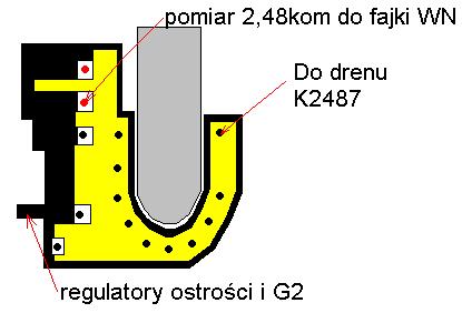

    Czytając na forum wiele rzeczowych porad dotyczących problemów z trafopowielaczem do tego modelu, postanowiłem napisać wprost na forum w sprawie dotyczącej wymiany kondensatorów. Jednocześnie nie chcę być żle zrozumiany, że po raz kolejny odgrzewam wałkowany temat.
    W tym konkretnym trafopowielaczu mierzę ( miernikiem o zakresie 20 MΩ ) przejście z fajki przyłącza WN do nóżki zaznaczonej na rysunku oporność 2,48 kΩ. Nie ma na laminacie nawet numeracji nóżek - stąd rysunek.
    Mam w związku z tym kilka pytań :
    - jakiej aktualnie używacie Państwo żywicy do zalewania kondensatorów i "dziur" po wydłubanych, uszkodzonych z korpusu trafopowielacza ?
    - czy mógłby ktoś z Państwa jeszcze doprecyzować tak krok po kroku jak wydłubać z uszkodzonego trafopowielacza kondensatory jednocześnie nie uszkadzając nic wokół. W jednym z postów Kolegi piotum wyczytałem,że : "Uszkodzonego kondka trzeba się pozbyć. W tym celu nacinamy brzegi kondensatora od strony fokusów od dołu do odległośći 2.5 cm od góry trafa (aby wyjąć kondensator a nie uszkodzić połączenia blendera i fokusów), jak najbliżej ferrytu na tę samą wysokość i w poprzek". Nie bardzo mogę sobie to wyobrazić - robię to po raz pierwszy zachęcony poradami niektórych z Państwa (i to na własny użytek i odpowiedzialność !) - a nie chcę uszkodzić jakimś głupim ruchem jedynego trafa. A może ktoś z Państwa ma lub może mieć jakieś przykładowe zdjęcia takich prac ? Myślę, że wielu na forum ( w tym i ja) by mogło z tego skorzystać.
    proszę o pomoc
    pozdrawiam serdecznie !

    Cześć.
    A czy warto się bawić - takie trafo (zamiennik) to koszt rzędu 60 zł - same kondensatory na wysokie napięcie są drogie a tu jeszcze odpowiednia żywica i ryzyko że się nie uda.

    Witam ! ...i dziękuję za odzew.
    Po lekturze postów na tym forum mam obawy co do nowych ale z Chin. Opinia jest jedna - marnej jakości - padają podobno średnio po pół roku. Chciałbym użytkować ten monitor jednak trochę dłużej ... . A może ktoś z Państwa zna i może podać namiary na źródło pewnych trafopowielaczy do tego monitora ?
    Jeszcze raz dziękuję i pozdrawiam !

    Cześć.
    Ze swojego doświadczenia - wymieniłem kilkadziesiąt szt (oczywiście na chińczyki i w różnych monitorach) - owszem z niektórymi był problem z zabezpieczeniem monitora - do rozwiązania.
    A jeśli chodzi o padanie - padły 2 zaraz po zamontowaniu przed regulacją jednak nie było problemu z wymianą.
    Z monitorów żaden nie wrócił do poprawy.
    Aby sprawdzić gdzie kupić Podaj symbol trafa.

    Jeszcze raz ponawiam prośbę
    Proszę o informacje jak można taki trafopowielacz zregenerować - proszę o w miarę pełną instrukcję postępowania lub namiary, gdzie można kupić taki trafopowielacz. Chodzi mi jak już wspomniałem o jakieś wypróbowane źródło tych podzespołów by nie było problemów (tak jak niektórzy napisali) po pół roku.
    z góry dziękuję !

    Firma sankyo z wrocławia
    JA też walczyłem z F56 podmieniłem kondek na ostatniej nodze monitor zaskoczył na 15 sekund pozniej przebił sie 2 kondek.2 gi kondek podłaczyłem do masy a nie do punktu lutowniczego tam gdzie powinien być Efekt 15 centymetrowa iskra i smierć monitora łacznie z kineskopem.
    Samamu nie rób lepiej niech fachowcy to zrobią bo moze sie to skończyć nawet pożarem.
    Popatrz tu :
    https://www.elektroda.pl/rtvforum/topic186580.html
    Jednak jesli cos to polecam ci Eizo F520 młodszy od F56 o 4 lata i do tego jeszcze lepszy(plamka 0.23 na 0.25) i mniejsze zużycie energi.
    Kupisz już nawet na 119zł.Naprawa trafa do F56 to koszt 70zł.
    Ma jedna wade Brak wejśc BNC i maintrance portu .
