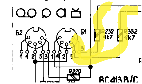

    Jeśli dobrze czytam schemat, to wzmacniacz podłączasz do wyjścia G1. Na pinach 3 i 5 będzie wyjście sygnału lewy i prawy.
    Unitra M 532 SD - Brak dźwięku przy podłączeniu do wzmacniacza, wskazówki na 0, czyszczenie styków
    Sprawdź, czy masz dobry kabel z wtyczką DIN (do wzmacniacza). Dotykając pinu 3 i 5 palcem powinieneś słyszeć mruczenie w głośnikach.
    Wskaźniki działają tylko przy nagrywaniu.
    Sprawdź, czy na wyjściu słuchawkowym jest sygnał. "Nie mam takiego jacka" nie może być wymówką. Jeśli tego nie jesteś w stanie zrobić, to polecam oddanie magnetofonu do sprawdzenia/naprawy w ręce osoby obeznanej, bo niewiele więcej będzie można pomóc zdalnie.

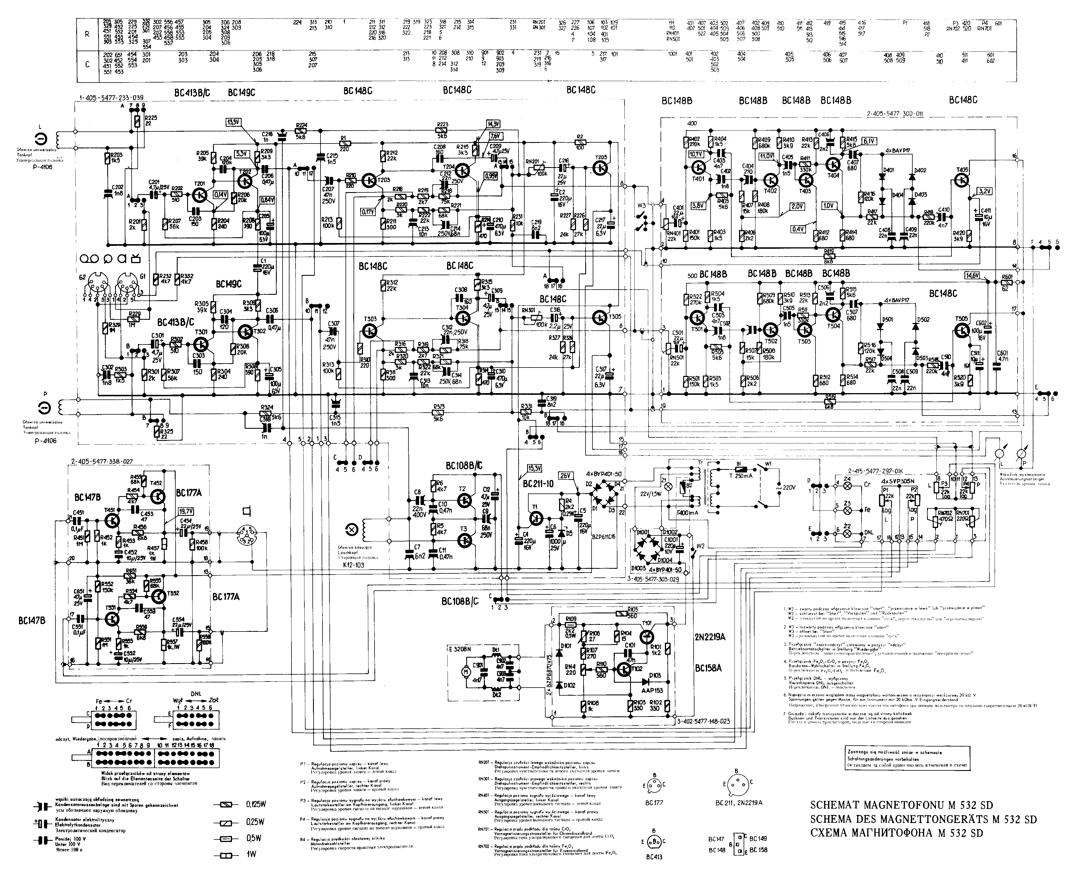

    Pełny schemat:

    To nie jack tylko DIN słuchawkowy.
    Wzmacniacz podłączony do właściwego gniazda? Są dwa, wyjście jest tylko z gniazda oznaczonego mikrofon/radio .

    Podlaczaja do wzmacniacza wtyczke właczalem chyba do G2. Sprawdze jeszcze raz👍. Myslalem, ze wskazniki dzialaja zawsze jak w kazdym magnetofonie😅

    Sprawdziłem podłączenia i wszystko jest ok👌 szkolny błąd, podłączałem pod G2. Oczywiście w przejściówce trochę zmienione oznaczenia, ale wszystko jest ok, zgodnie z tym co pisał gps79.
