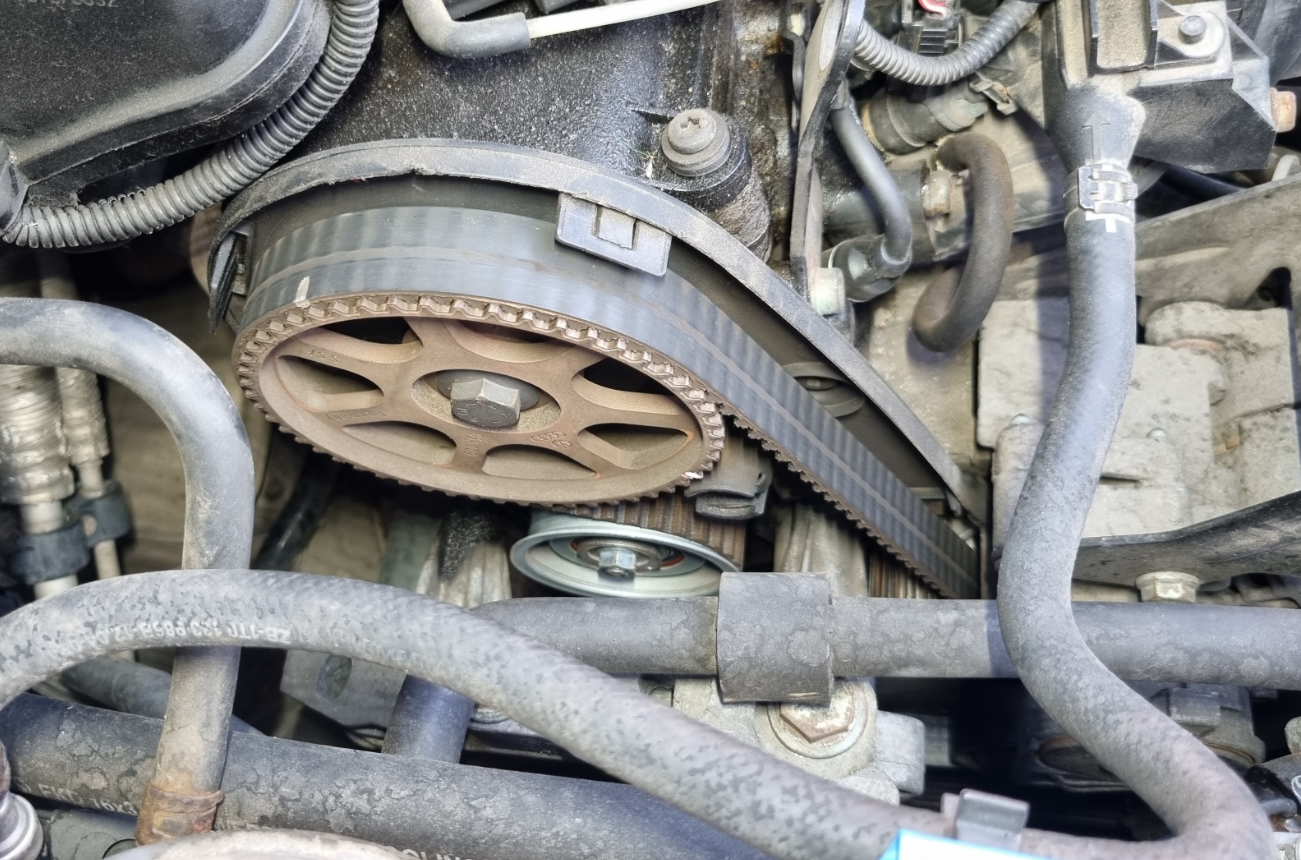

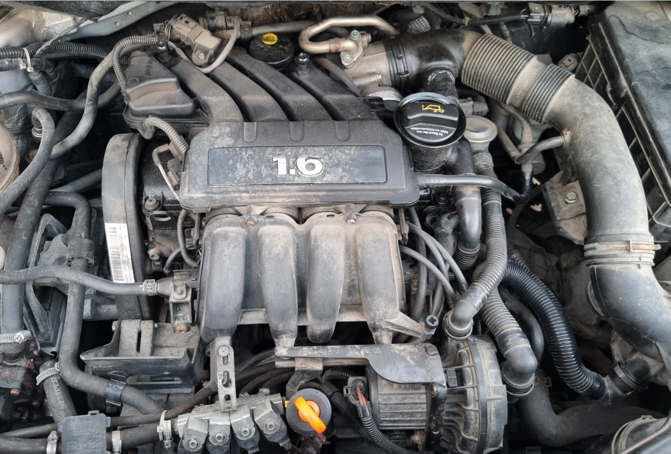

    Próbowałem dzisiaj namierzyć czujnik położenia wałka i nie mogę go nigdzie znaleźć.
    VW Touran 1.6 SR BGU 2004r - Gaśnie po osiągnięciu 50C, brak błędów VCDS, podejrzenia czujnika wału
    Proszę o podpowiedź gdzie znajduje się czujnik położenia wałka rozrządu?

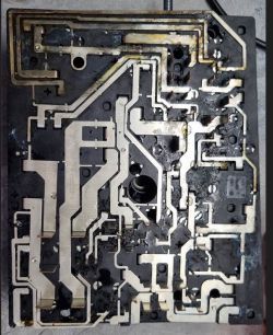

    Przyczyna problemu znaleziona. Znikała masa na przekaźniku pompy paliwa, dobrałem się do skrzynki bezpieczników i oto co zastałem wewnątrz:
    Skrzynka była zalana wodą, prawdopodobnie ktoś niedokładnie zamontował pokrywkę i woda dostała się do środka. Po wysuszeniu, czyszczeniu i konserwacji kontakt sprayem problem już nie występuje.
