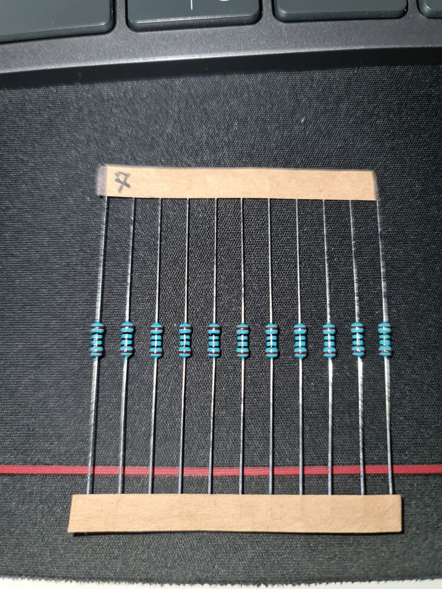

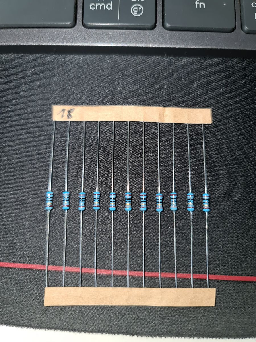

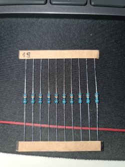

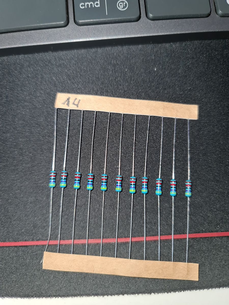

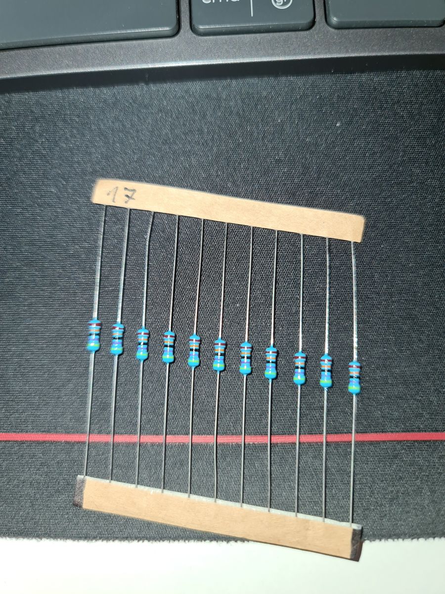

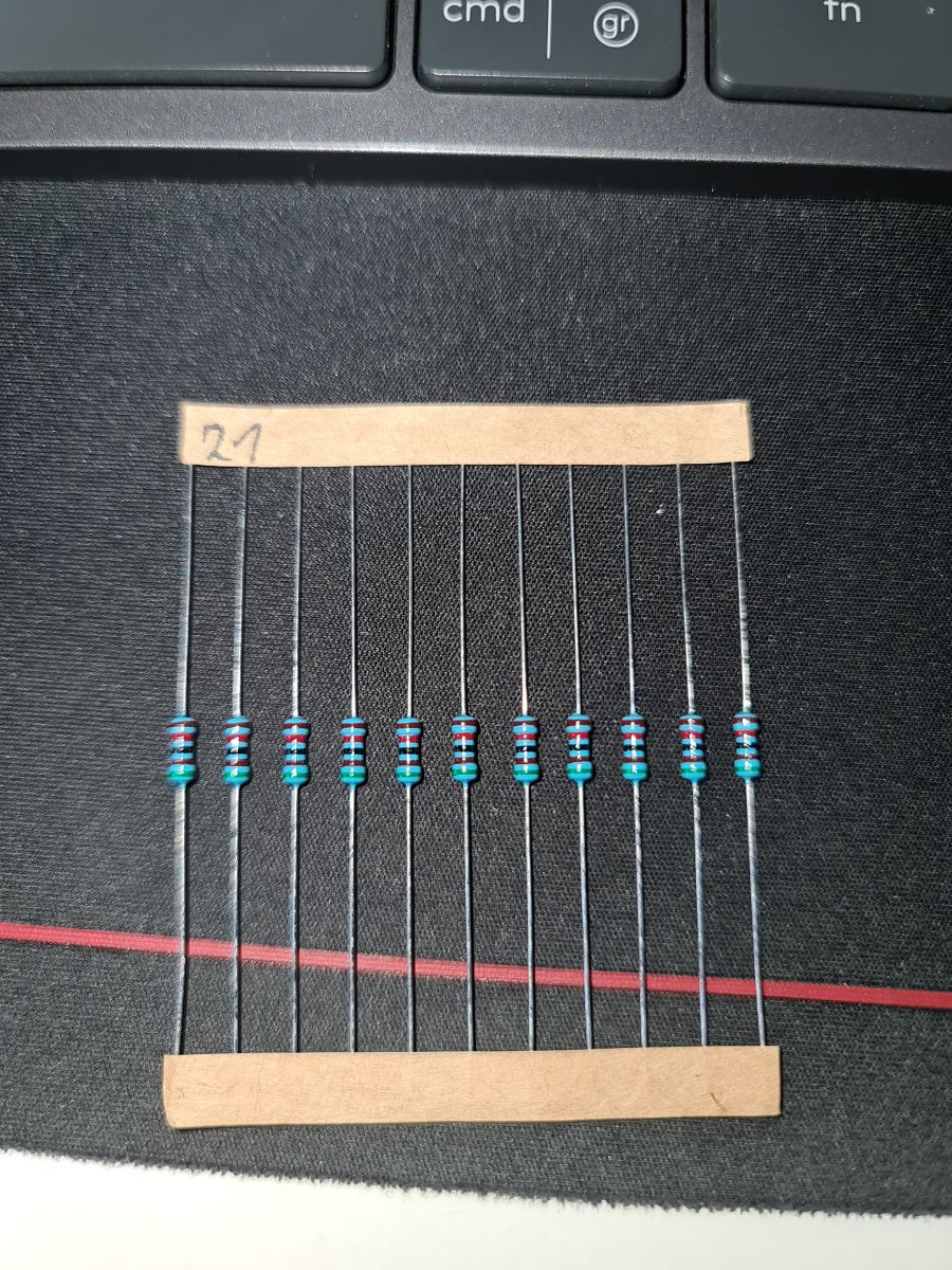

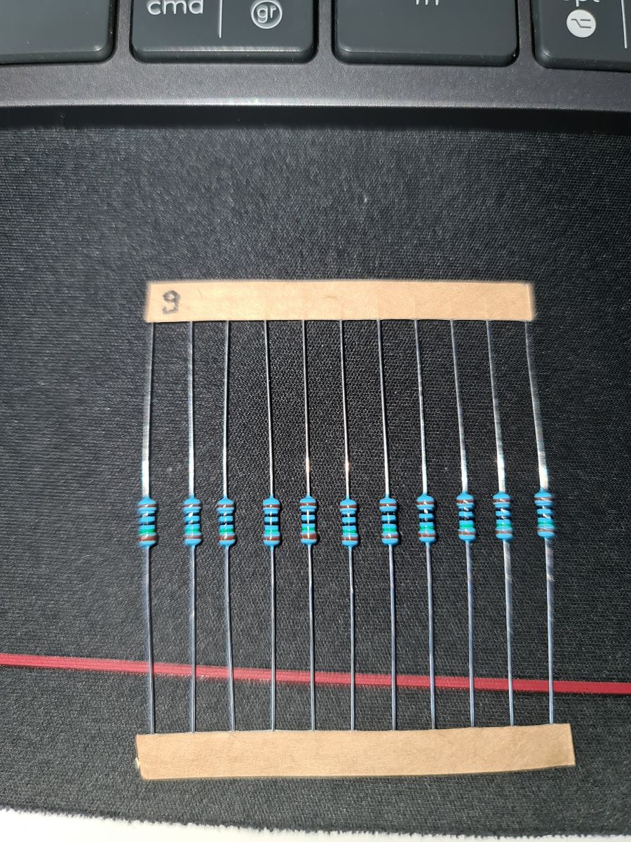

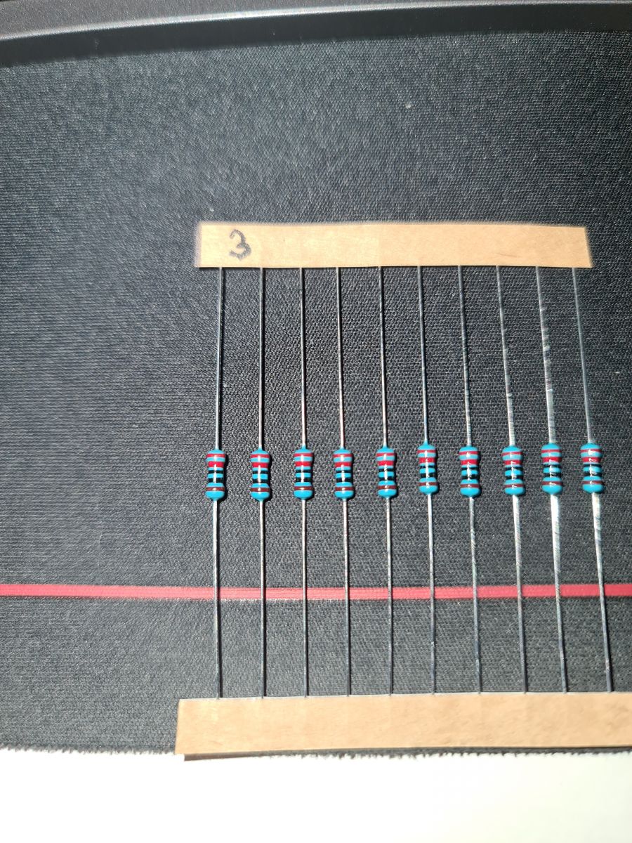

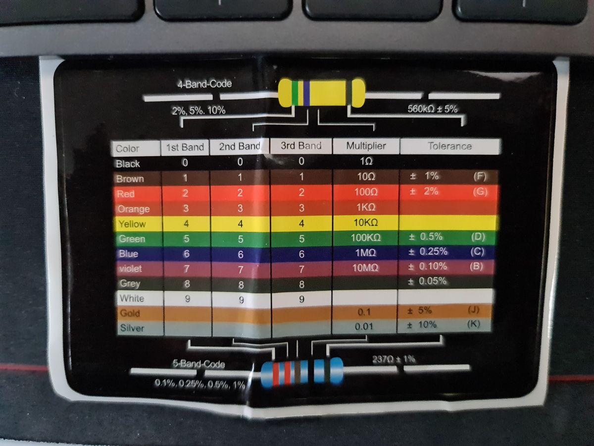

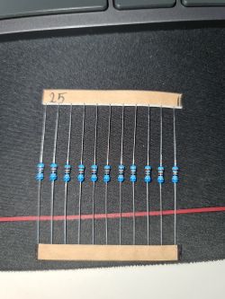

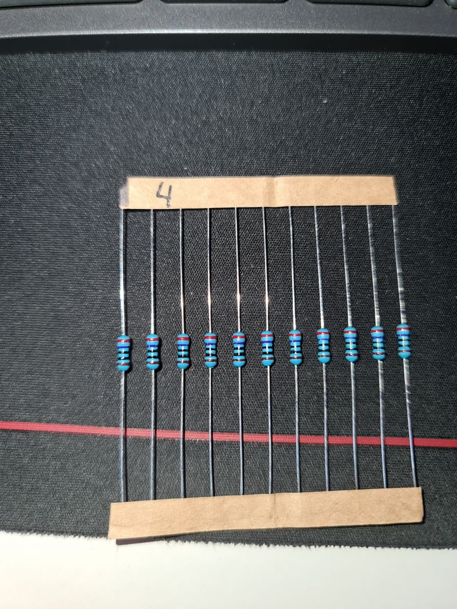

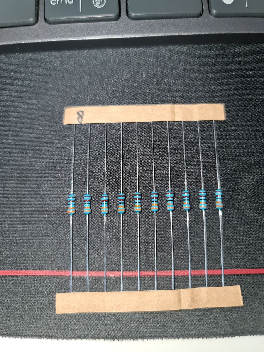

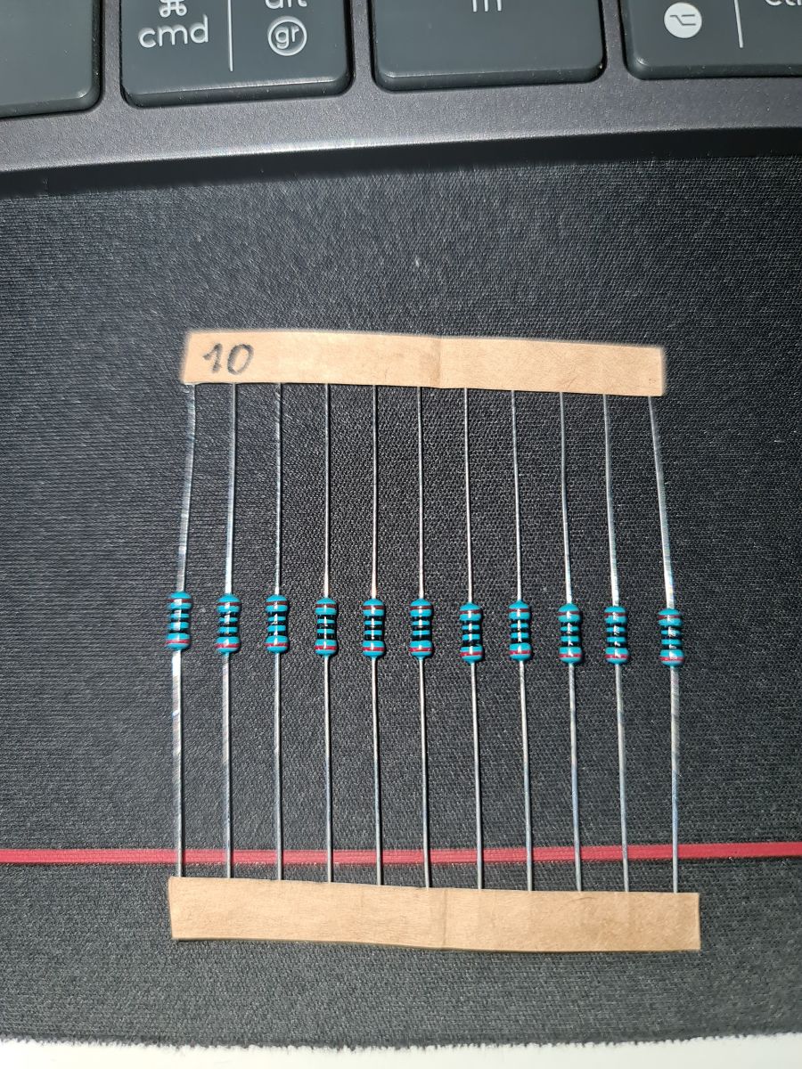

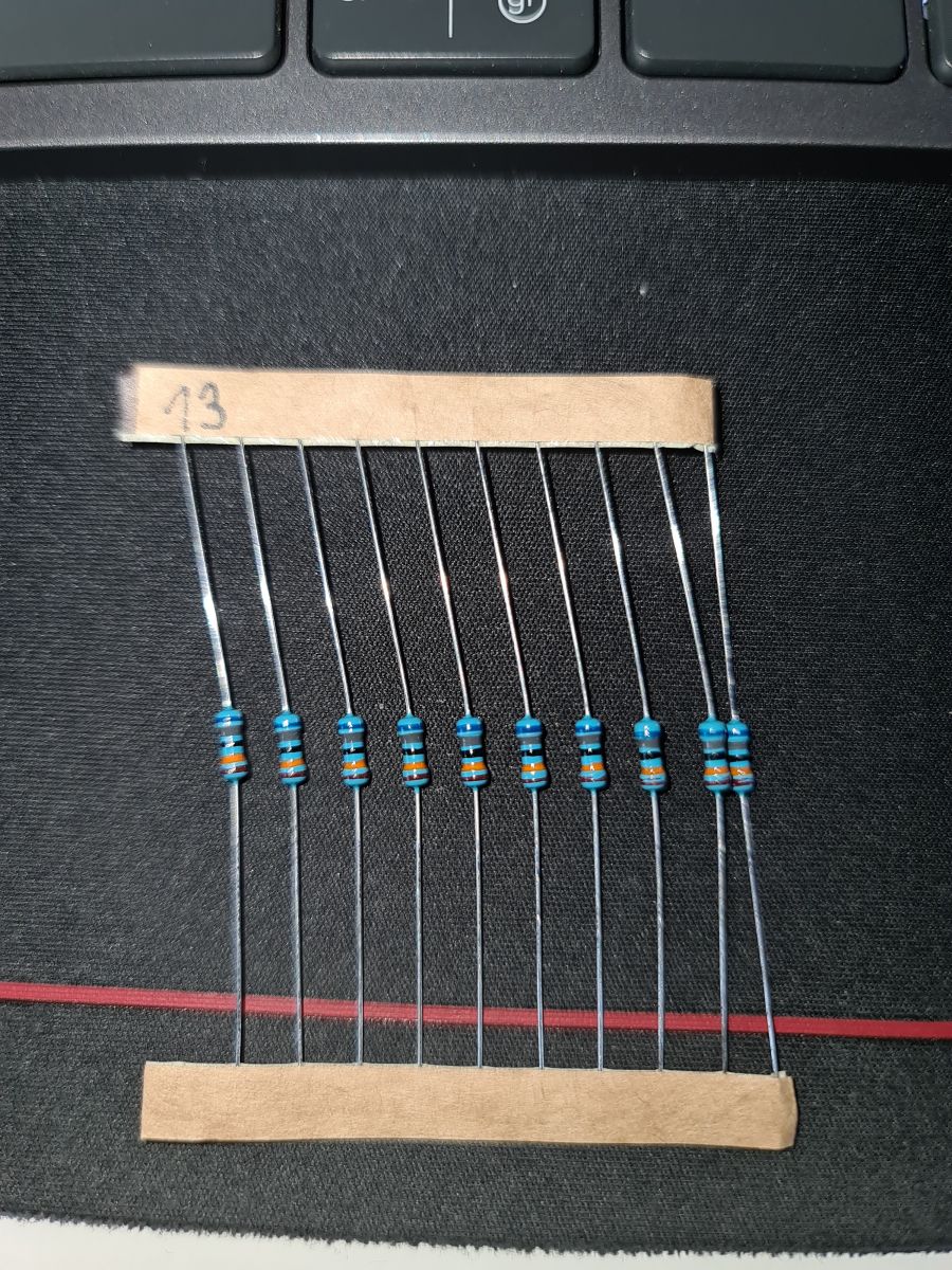

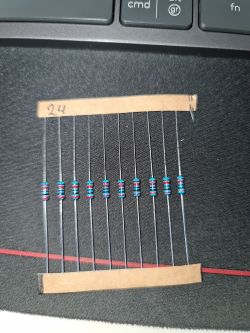

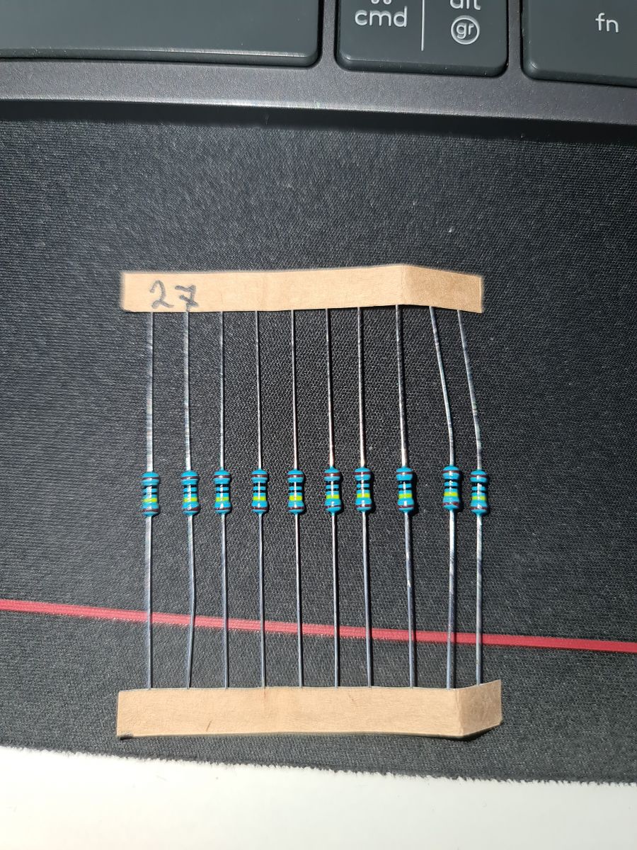

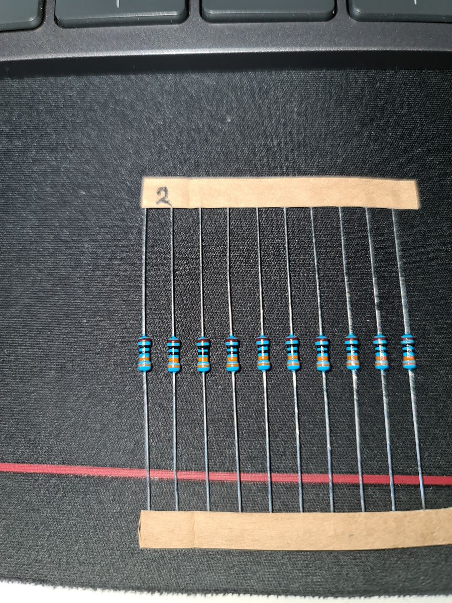

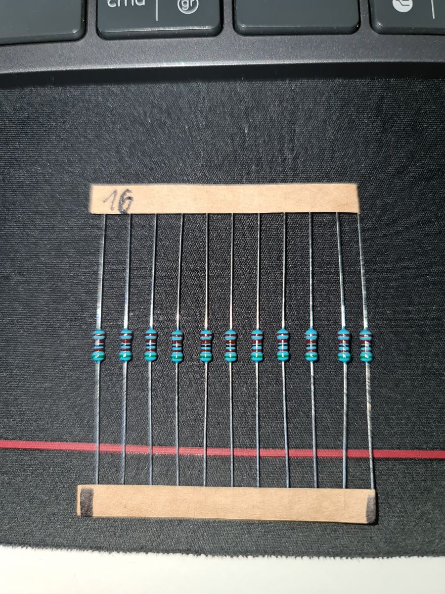

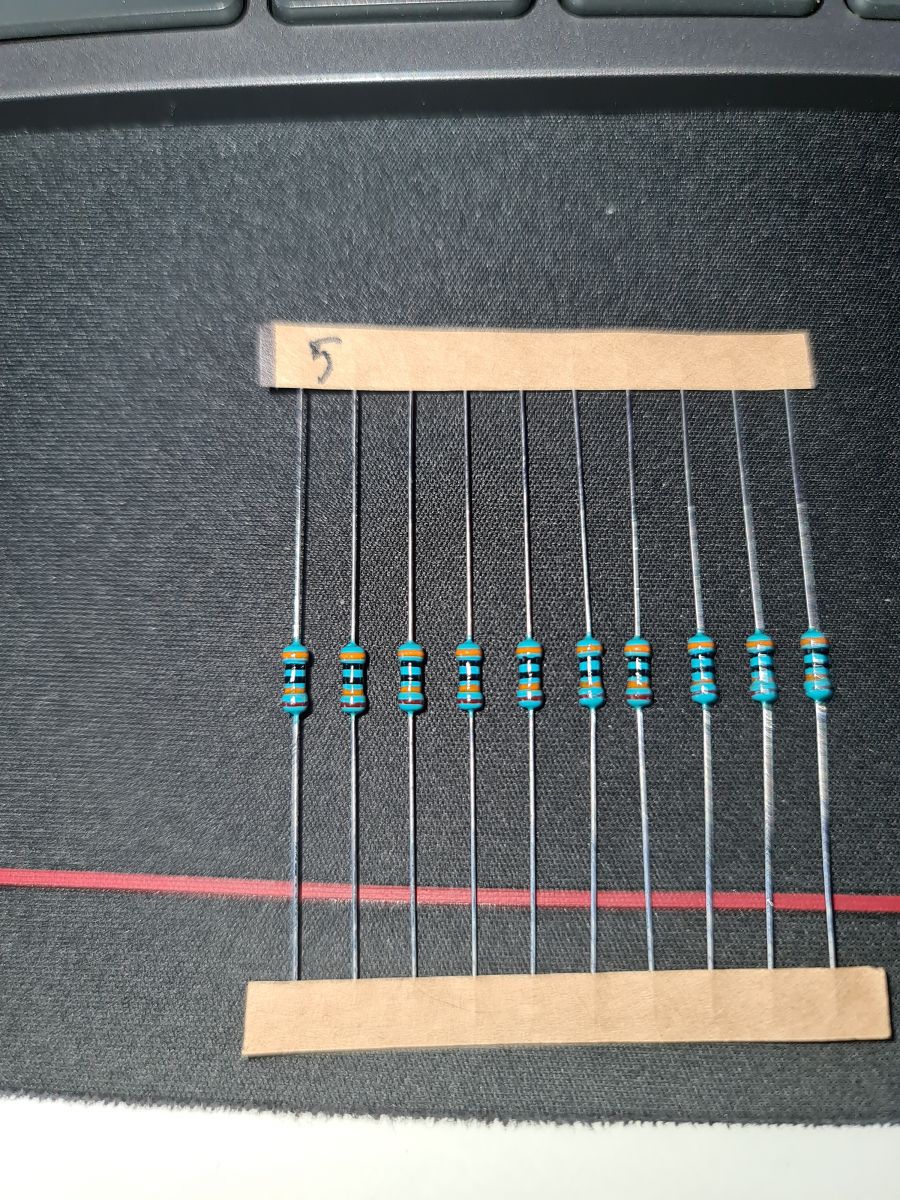

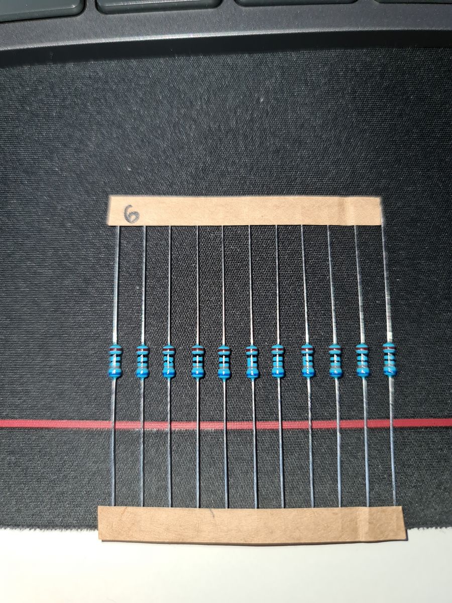

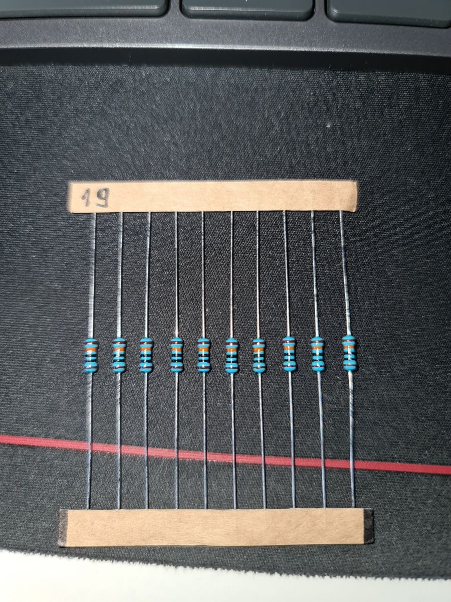

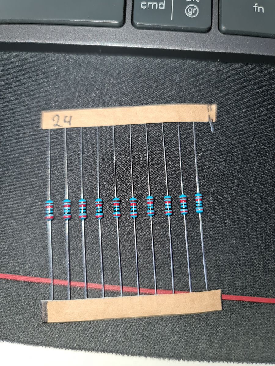

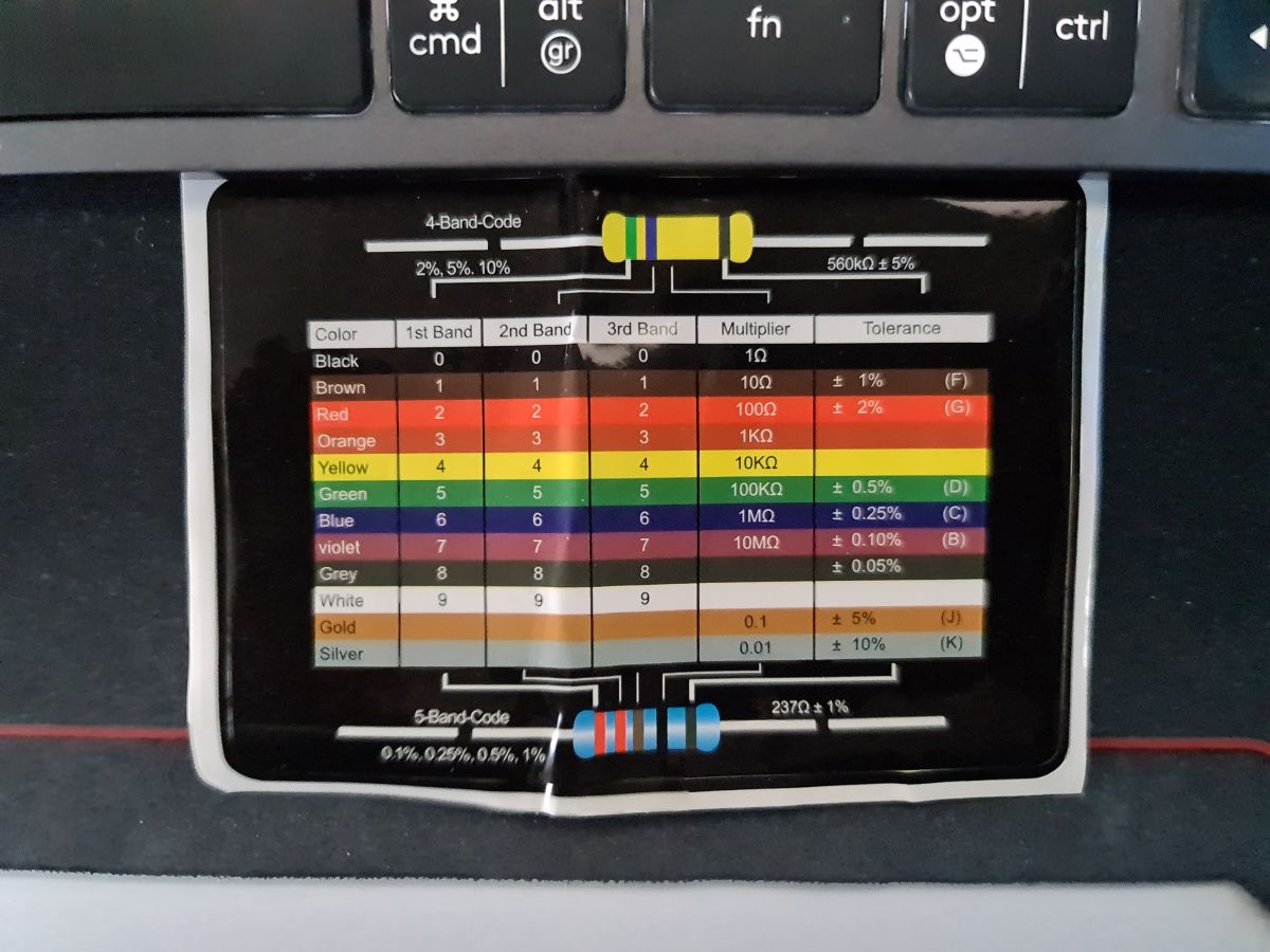

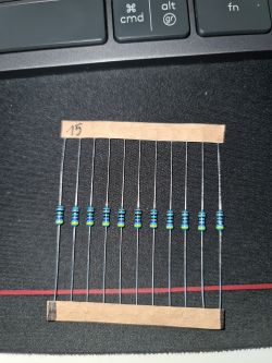

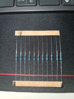

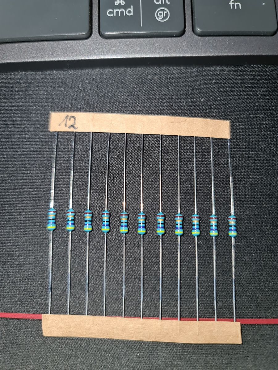

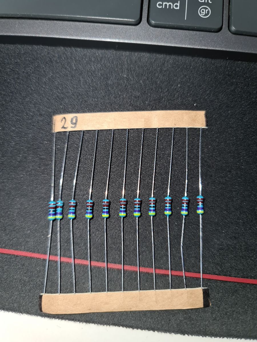

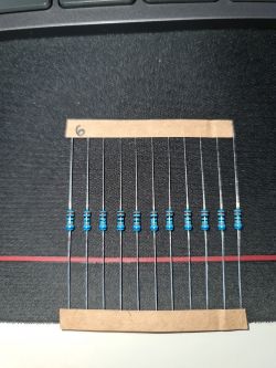

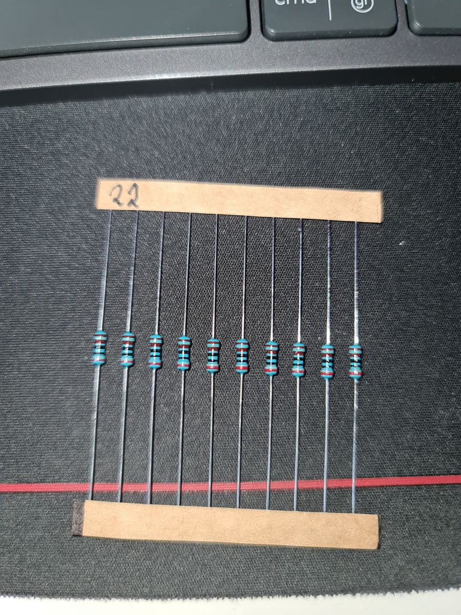

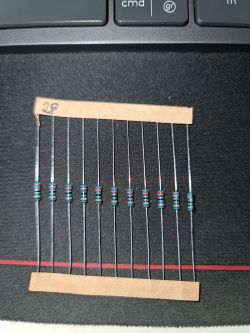

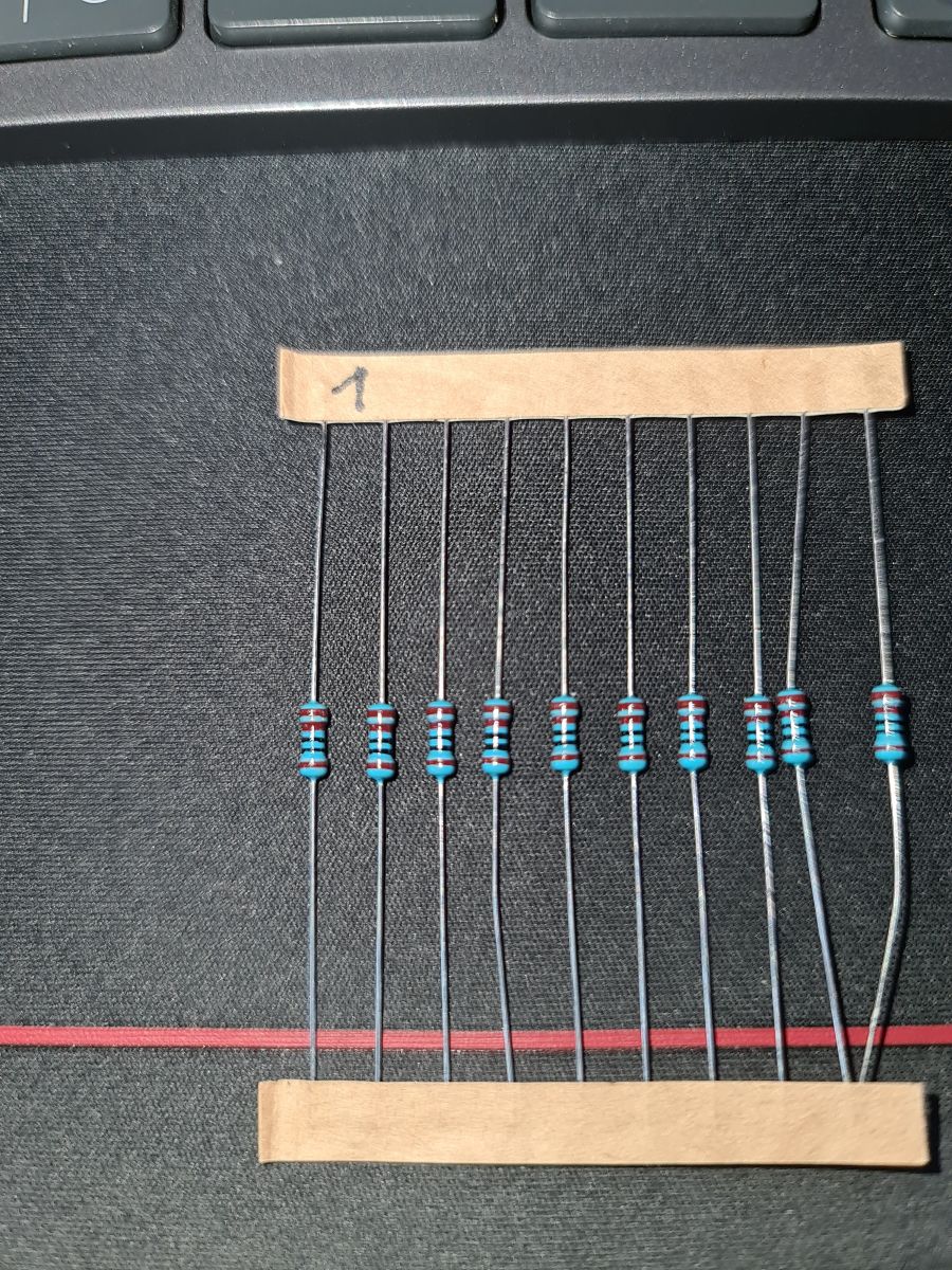

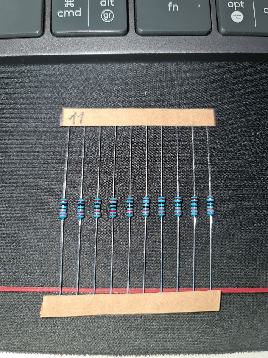

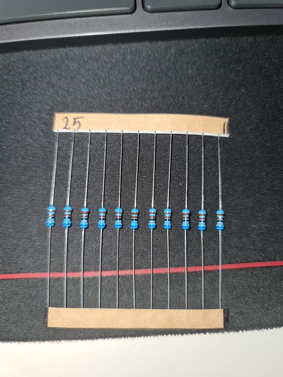

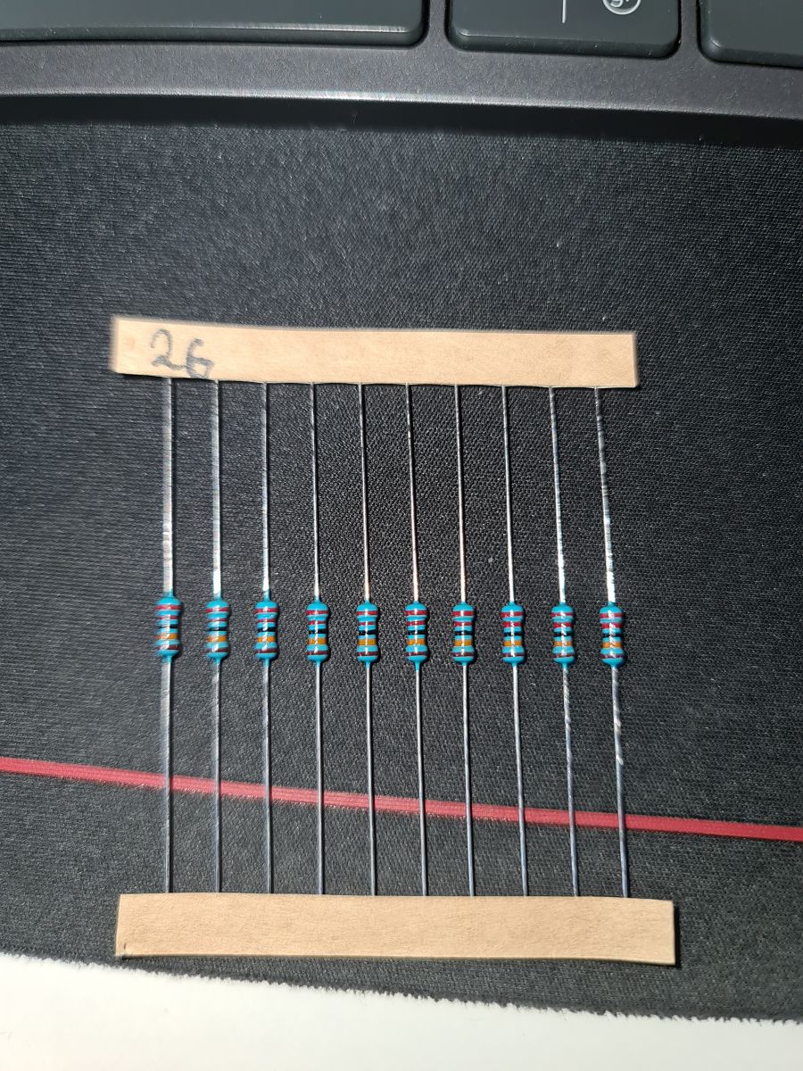

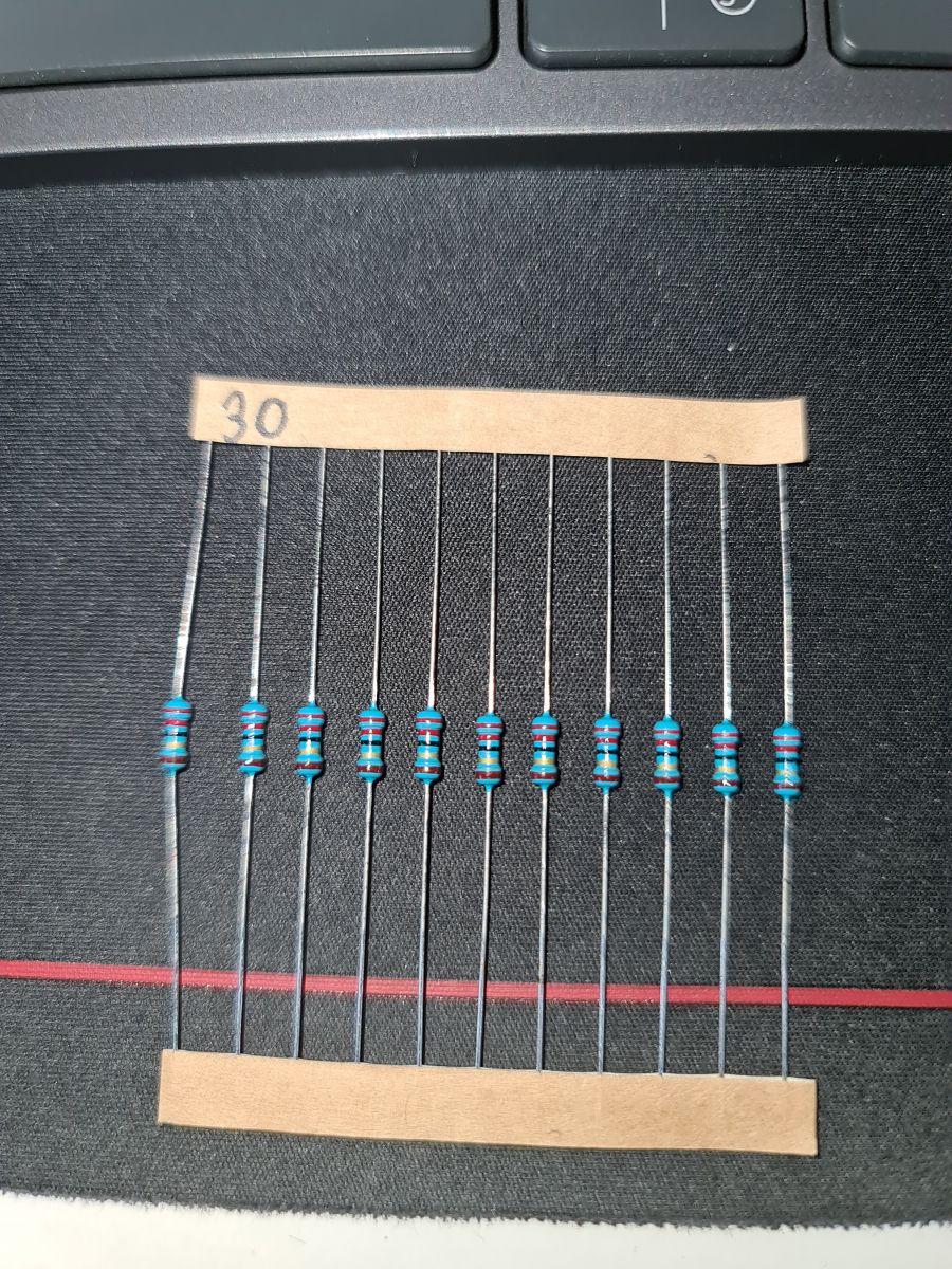

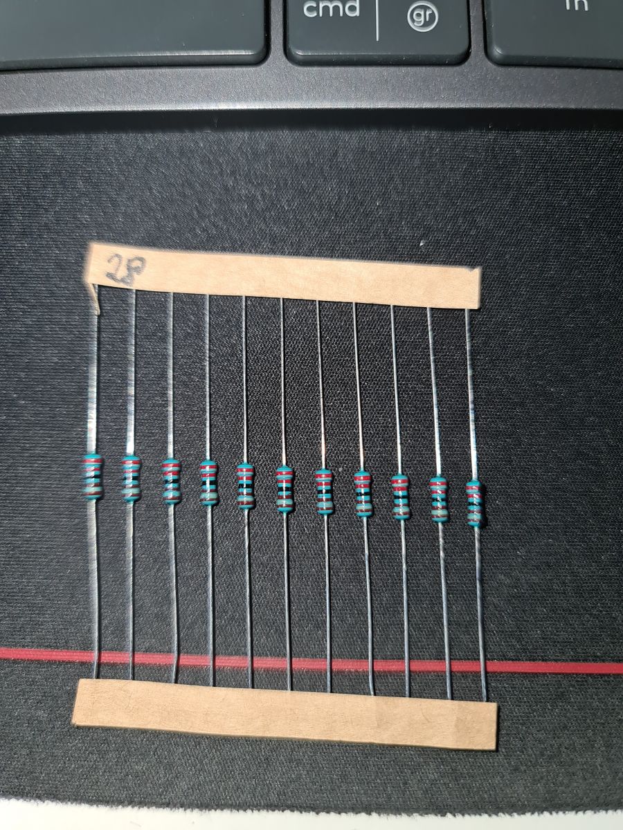

    witam serdecznie
    potrzebuje speca który podpisze mi rezystory, wysłali mi nie podpisane
    nic nie rozumiem z instrukcji
    blistry podpisałem numerycznie i załączyłem dołączoną instrukcję
    umieszczam zdjęcia

    Masz sprawny miernik rezystancji i instrukcję do odczytywania wartości z kolorowych pasków ? Tak trudno odczytać wartości rezystancji? Zestaw pierwszy - br,br,cz,cz,br czyli 1,1,0,x1,1% czyli 110 omòw a w drugą stronę to br,cz,cz,br,br czyli 1,0,0,x10,1% czyli 1000 omów i teraz miernik w łapki i wszystko jasne. Jeszcze lepiej zacząć od zmierzenia bo wiadomo z której strony czytać kod.

    Zaczynasz od strony gdzie pasek jest cienki.
    Tylko te rezystory w większości mają paski jednakowo szerokie. 🤔

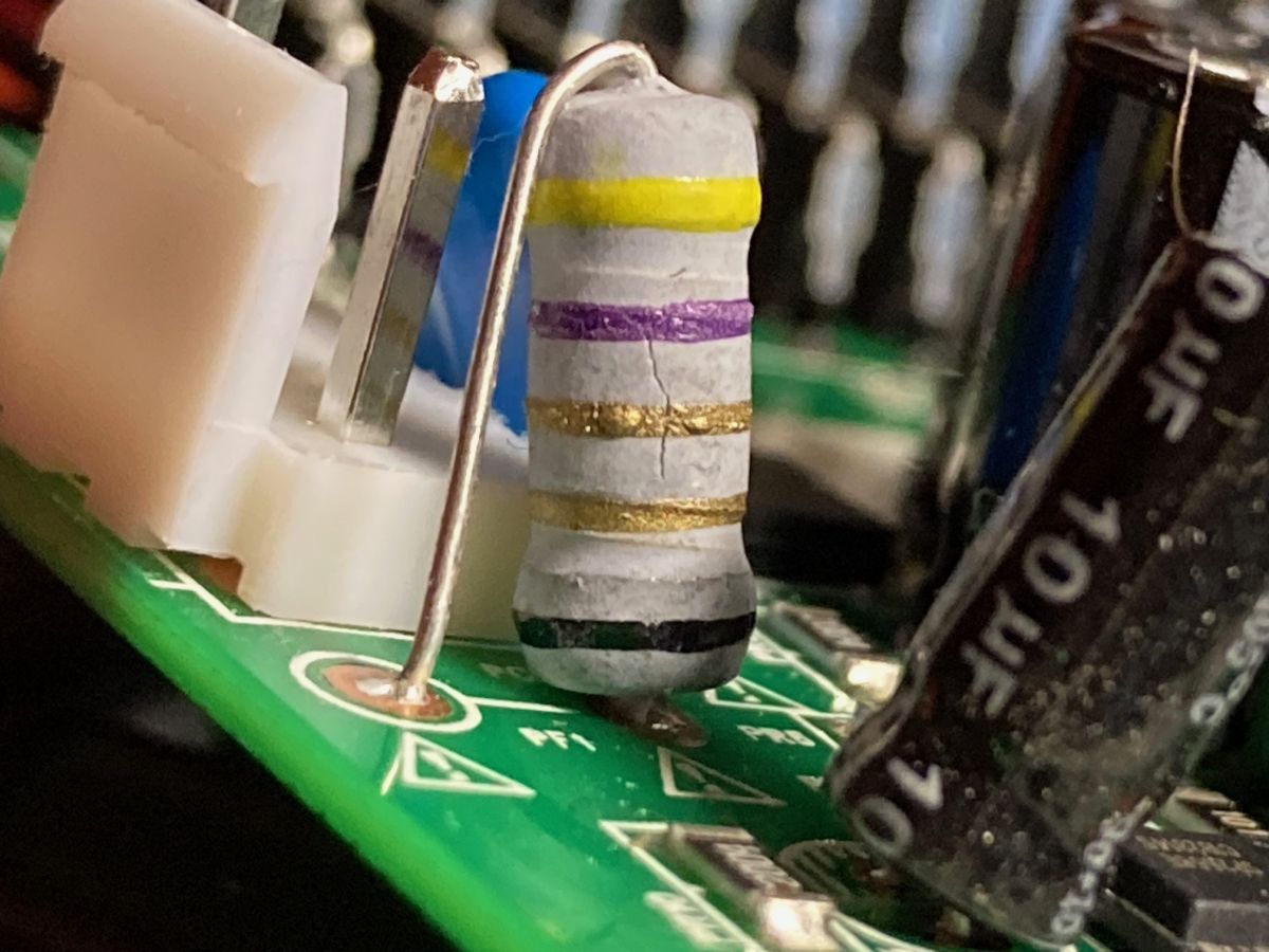

    Tak, teoretycznie jeden powinien być cieńszy, ale różnie z tym bywa.
    Czasami ratunkiem okazują się paski, które nie mogą wystąpić po stronie wartość albo paski nie mogące wystąpić po stronie mnożnika bądź tolerancji. Jeszcze lepsza jazda jest, jak trafią się rezystory bezpiecznikowe - tam przy odczycie wartości trzeba olać jeden pasek, bo on wskazuje moc wydzielaną, co nie ma odpowiednika we wskazanej tabelce - sam miałem taki przypadek kiedyś, gdy usiłowałem rozszyfrować wartość SPALONEGO rezystora bezpiecznikowego (pomiar nie wchodził w grę, zostały tylko paski, oczywiście schematu do urządzenia na necie brak).
    Mowa o tym wynalazku:
    Podpisywanie nieoznaczonych rezystorów - pomoc w identyfikacji i czytaniu instrukcji

    Tylko miernik.. Jak koledzy wyżej piszą. A ogólnie to brązowy na końcu bo to rezystory 1%. Pewnie nie powinienem, ale to dla testu Siebie.
    Tak to widzę, ale sprawdzić 10 razy miernikiem!
    1 220R 11 120R 21 51k
    2 330R 12 47R? 22 2k
    3 220R 13 680k 23 51R
    4 270R 14 47k 24 20k
    5 300k 15 470R 25 6k8
    6 680R 16 5k1 26 220k
    7 100R 17 470k 27 1M
    8 3k3 18 10R 28 2k2
    9 150R 19 100k 29 4k7
    10 200R 20 68k 30 22R

    super dzięki za obszerne porady, pomierzyłem miernikiem i udało się
