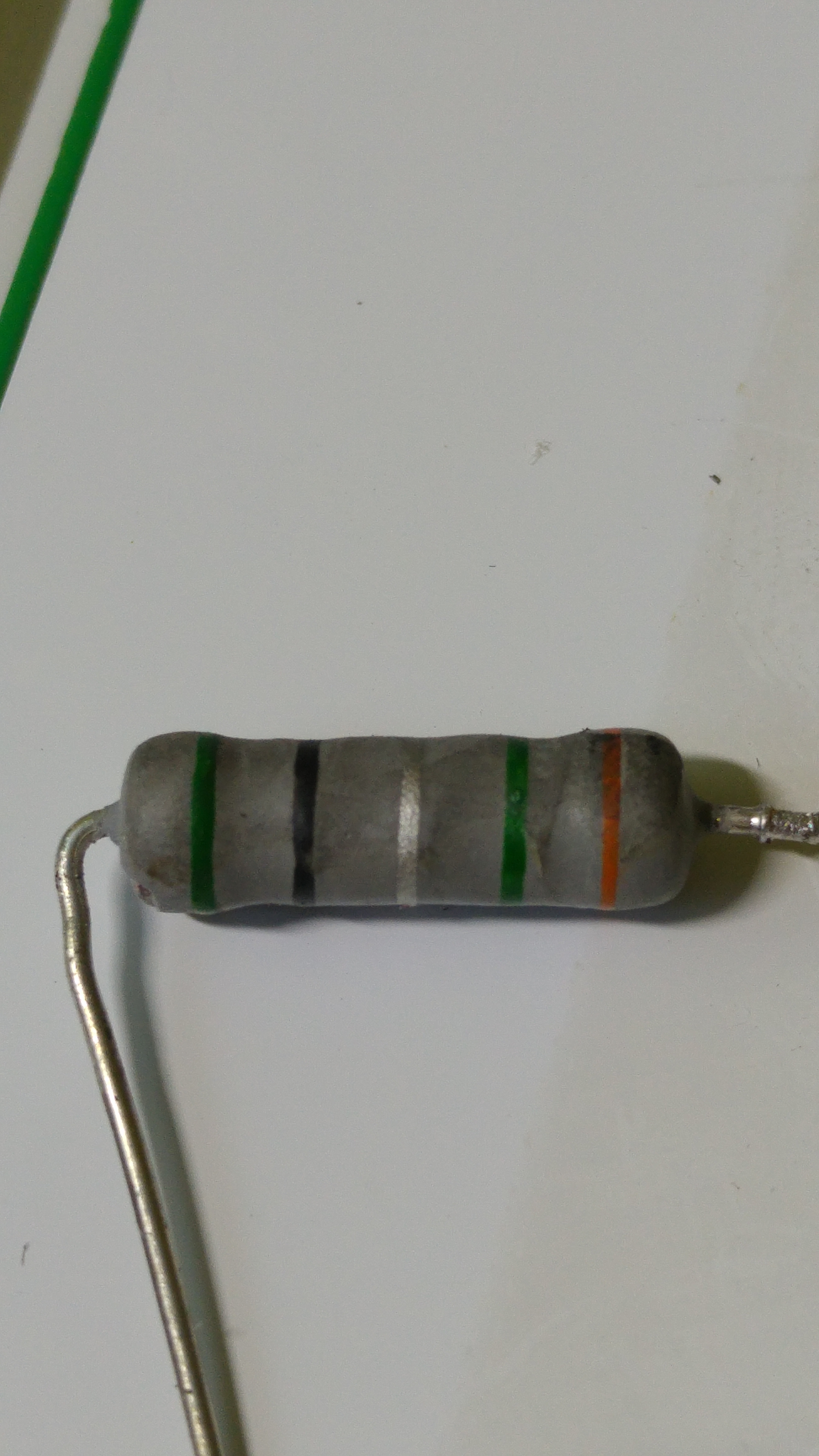

[Rozwiązano] Jak odczytać wartość rezystora z pasków? Multimetr wskazuje zwarcie.
Roti 10 Cze 2018 12:50 1932 18

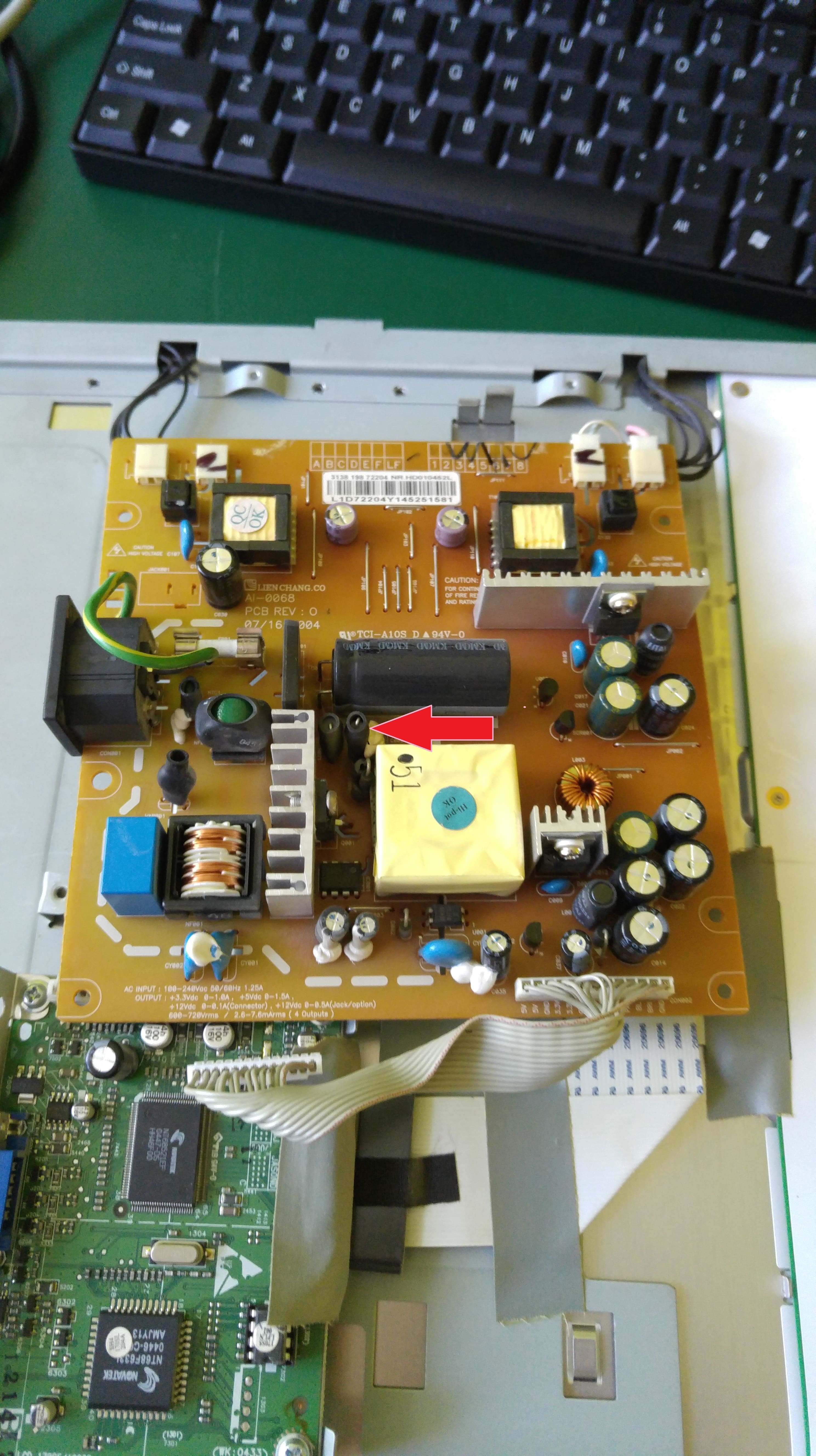

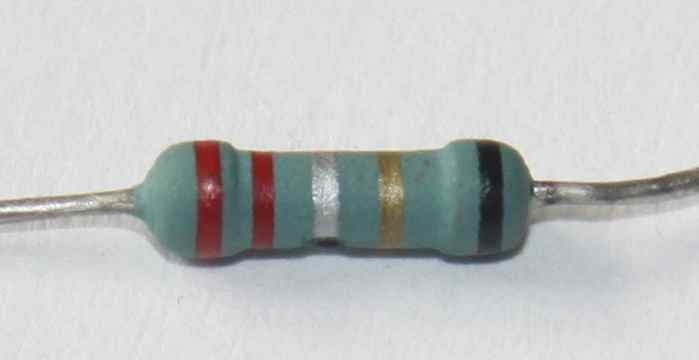

Użytkownik poszukiwał pomocy w identyfikacji rezystora, który na multimetrze wskazywał zwarcie. W dyskusji poruszono kwestie dotyczące odczytu wartości rezystora z pasków, wskazując, że należy zaczynać od strony, gdzie znajduje się pierwszy kolor. Ustalono, że rezystor ma oporność poniżej 1Ω, co potwierdza jego sprawność. Wskazano również, że pomiar rezystancji może być trudny, gdy wartość jest zbyt niska dla multimetru. Uczestnicy dyskusji podali przykłady, jak obliczać rezystancję na podstawie kolorów pasków oraz zwrócili uwagę na różnice w odczycie w zależności od kierunku czytania. Ostatecznie ustalono, że rezystor ma wartość 0,5Ω.
