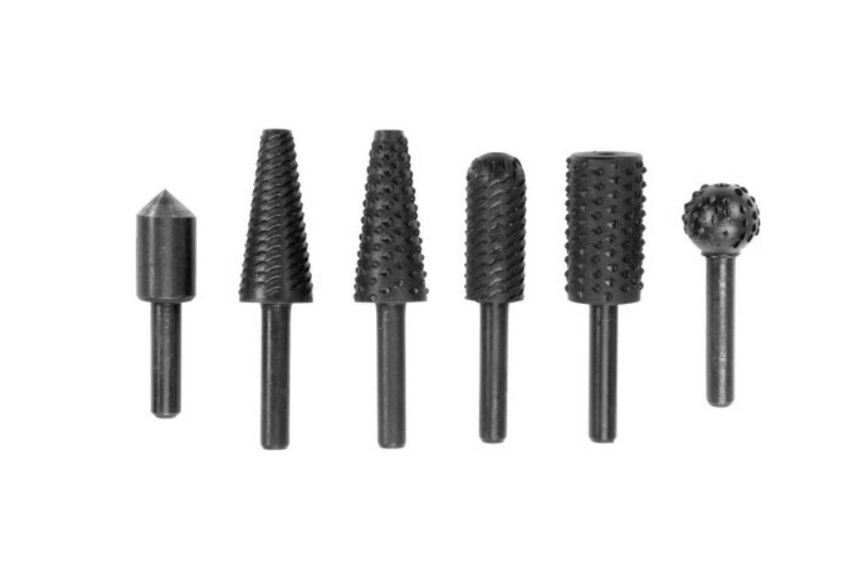

    Jak ma być ładnie i w miarę precyzyjnie, to warto skorzystać z frezów trzpieniowych do metalu. Świetnia sprawdzają się do obróbki otworów, szczelin, itp. A także wyrównania krawędzi po wycinaniu innymi narzędziami. Frezami pracuje się łatwo i wygodnie, a narzędzia można zamocować nawet do zwykłej wiertarki. Na przykład tego typu frezy są popularne i łatwo dostępne:
    Nacięcie furtki/ościeżnicy pod listwę montażową i elektrozaczep - porady, narzędzia, wskazówki
