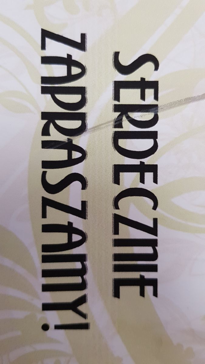

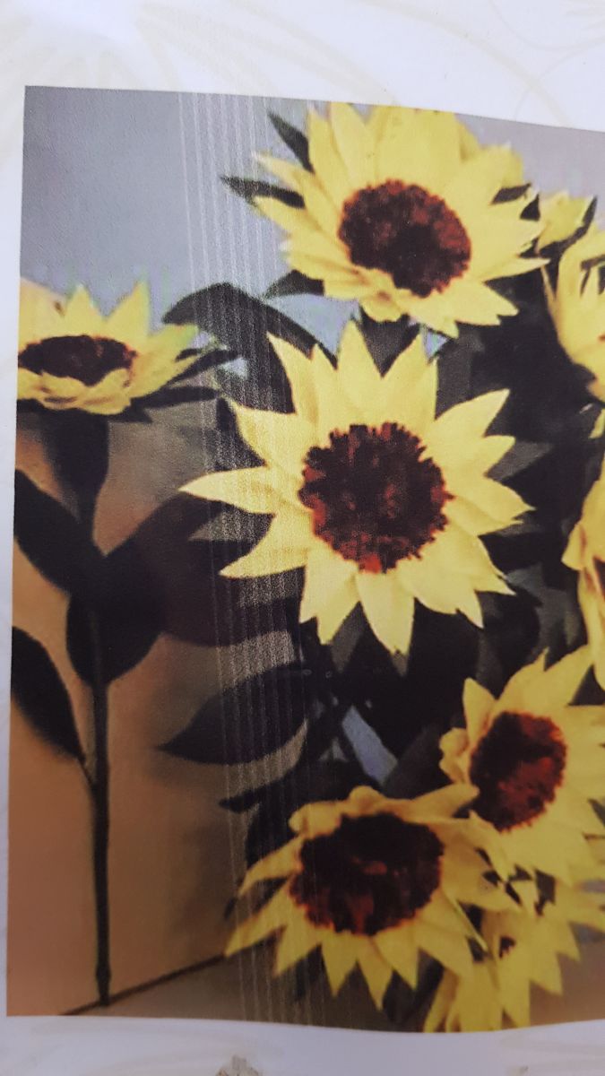

    Ploter HP Designjet 500 (42 cale). Drukuje ok, tylko cyklicznie co 15 cm na wydruku daje poziomy rozjechany pasek w pionie - przesunięcie o jakieś 3-4 mm. Możliwy problem z disk encoderem? Ploter nie zgłasza żadnych błędów.

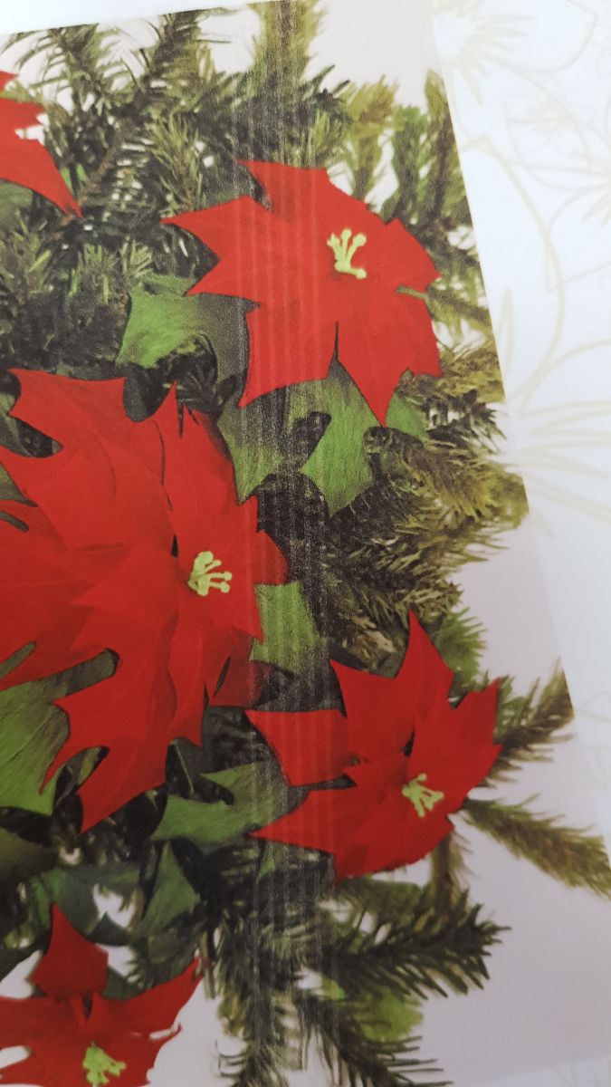

    Tak to wygląda. Zmierzyłem dokładnie i anomalia występuje cyklicznie co 16 cm i ma szerokość 13 mm.
    Zakupem wentyla jestem jak najbardziej zainteresowany. Ploter teraz odpoczywa, stacja serwisowa rozebrana i umyta, schnie sobie teraz. Zdjęcie wydruku przedstawiającego kilka słoneczników, obrócone o 90 stopni w prawo. Widoczne pionowe linie sugerujące problem z drukarką. Zdjęcie przedstawia fragment wydruku z czerwonymi kwiatami pośród zielonych liści. Na obrazie widoczna jest cykliczna anomalia drukarska. Tekst Serdecznie zapraszamy! z widocznym poziomym paskiem na jasnym tle.
    Wydruk jest w poziomie tylko nie wiem czemu zdjęcia mi obróciło po dodaniu o 90 stopni w prawo.
